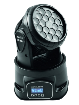

  • Guten Morgen ihr lieben,
    Ich habe mal mein Glückversucht jedoch Weis ich paar Sachen nicht wie ich es einbaue
    Es Geht um
    Steuerkanal 3
    Geschwindigkeit PAN/TILT Bewegung
    Steuerkanal 8
    Decimal Hexad. Percentage S/F Eigenschaft
    0 10 00 0A 0% 4% S LED aus
    11 20 0B 14 4% 8% S Neutral
    21 30 15 1E 8% 12% S Reset
    31 200 1F C8 12% 78% F Strobe-Effekt mit zunehmender Geschwindigkeit
    201 250 C9 FA 79% 98% F Strobe-Effekt über Zufallsgenerator mit zunehmender Geschwindigkeit
    251 255 FB FF 98% 100% S Neutral
    Steuerkanal 10 PAN Bewegung mit 16 Bit-Auflösung
    Steuerkanal 11 TILT Bewegung mit 16 Bit Auflösung
    Vielleicht kann ja jemand mal rüber schauen und mir helfen wäre sehr dankbar dafür
    im anhang die ddf und kanalbelegung von tmh7
    Lieben Gruß Sascha
