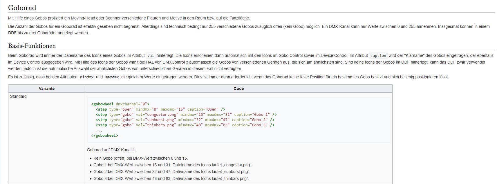

  • Was meinst du damit, dass Gobos in den Ordner "Icons" kommen?
    In dem Verszeichnis "Eigene DDFs" liegen die ...xml Dateien für die selbst erstellten Geräte. Im Unterverzeichniss "Images" liegen die Bilder für die Geräte, damit DMXC auch weiß wo er das Bild für das Gerät her holen muß. Dort kommt auch das Bild was ich oben angehängt habe rein.
    zum Ordner "Icons"
    Es gibt auch MH, Scanner usw die ein Muster erzeugen können (auch Gobo) genannt. Und diese Bilder kommen dann in den Ordner Icons damit DMXC auch weiß wo und welche Bilder er bei Gobos in der Software anzeigen soll.
    hoffe ich habe es nicht zu kompliziert geschrieben.
  • Soll man dann von jedem Gobo ein Bild da einfügen?
    Ja, denn DMXControl hat einen sogenannten Hardware Abstraction Layer (HAL) eingebaut. Dieser kommt dann zum tragen, wenn du mehrere unterschiedliche Geräte hast, die du gemeinsam ansteuern möchtest. Wenn du dann ein Gobo auswählst, wählt DMXControl 3 dieses natürlich bei den Scheinwerfern aus, die dieses Gobo haben. Aber auch die, die dieses Gobo nicht haben sollen ja ein Gobo zeigen. Da wählt DMXControl 3 dann das am nächsten herankommende Gobo aus. Dazu vergleicht DMXControl 3 vorab alle Gobos miteinander und erstellt sich dann eine Liste mit den Ähnlichkeiten der Gobos untereinander. Aber wenn DMXControl 3 die Gobos nicht kennt, dann funktioniert das natürlich nicht. Deshalb solltest du die Gobos nach Möglichkeit immer einfügen. Zur Not davon Fotos machen und die dann mit einem Bildbearbeitungstool so nachbearbeiten, dass diese einem Gobo entsprechen (habe ich auch schon bei zwei Heads gemacht).

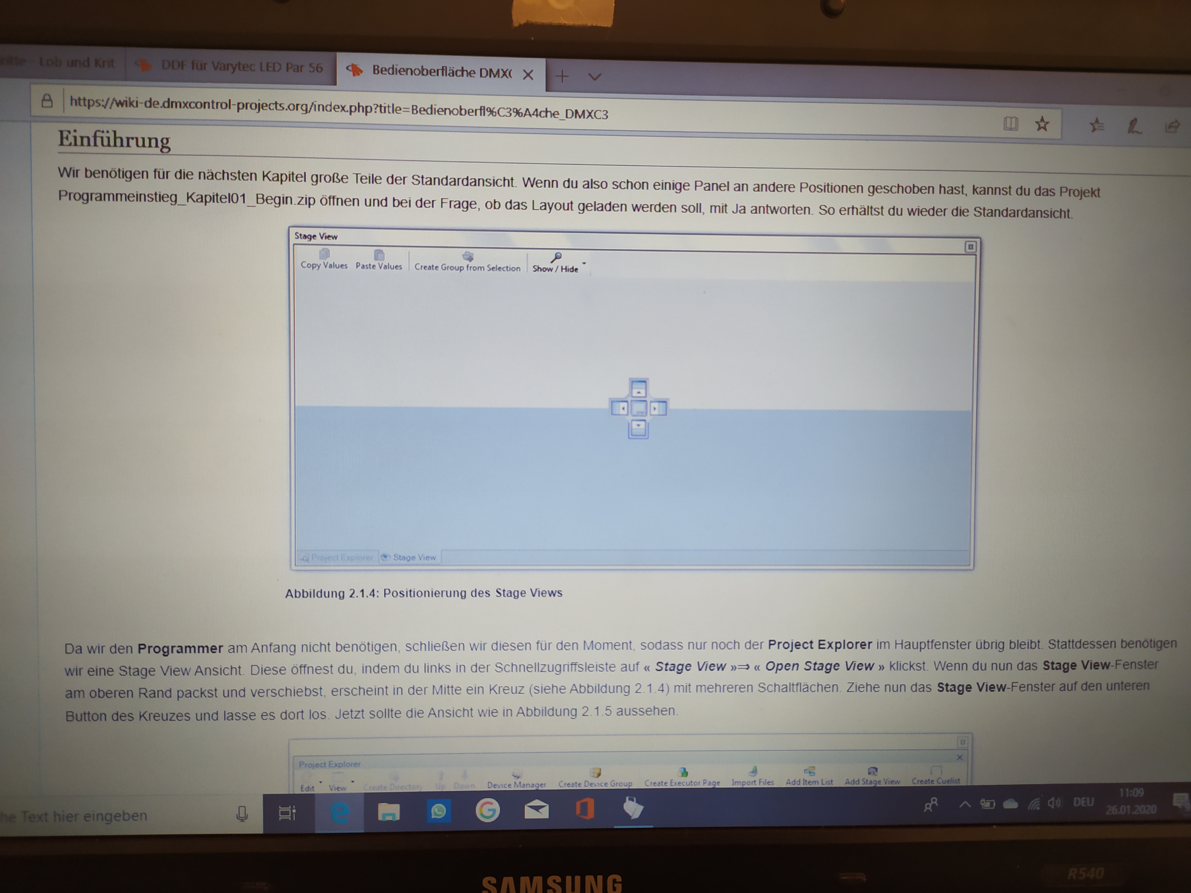

  • Früher (ohne Internet) gab es zu jedem Gerät eine Bedienunsanleitung oder ein Handbuch. Hier Handbuch

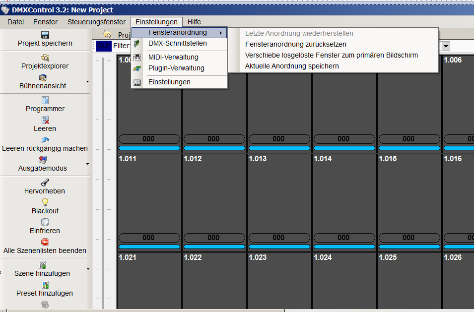

    Hallo,
    im Handbuch steht, dass man ein Projekt öffnen soll, damit man die Standardansicht wiederherstellen kann (siehe Foto im Anhang). Nur weiß ich nicht, wo und wie ich dieses Projekt finden, bzw. öffnen kann?
    Danke schonmal.
    Gruß Philipp
  • um ein Projekt zu öffnen muß natürlich erst mal eins gespeichert sein. Standardmäßig öffnet DMXC immer ein neues Projekt. Wenn du dir nun deine Geärte usw angelegt hast und vieleicht auch sogar die Fenster deiner Vorstellung angeordent hast und es speicherst, kannst du es nach dem Neustart von DMXC auch wieder öffnen.

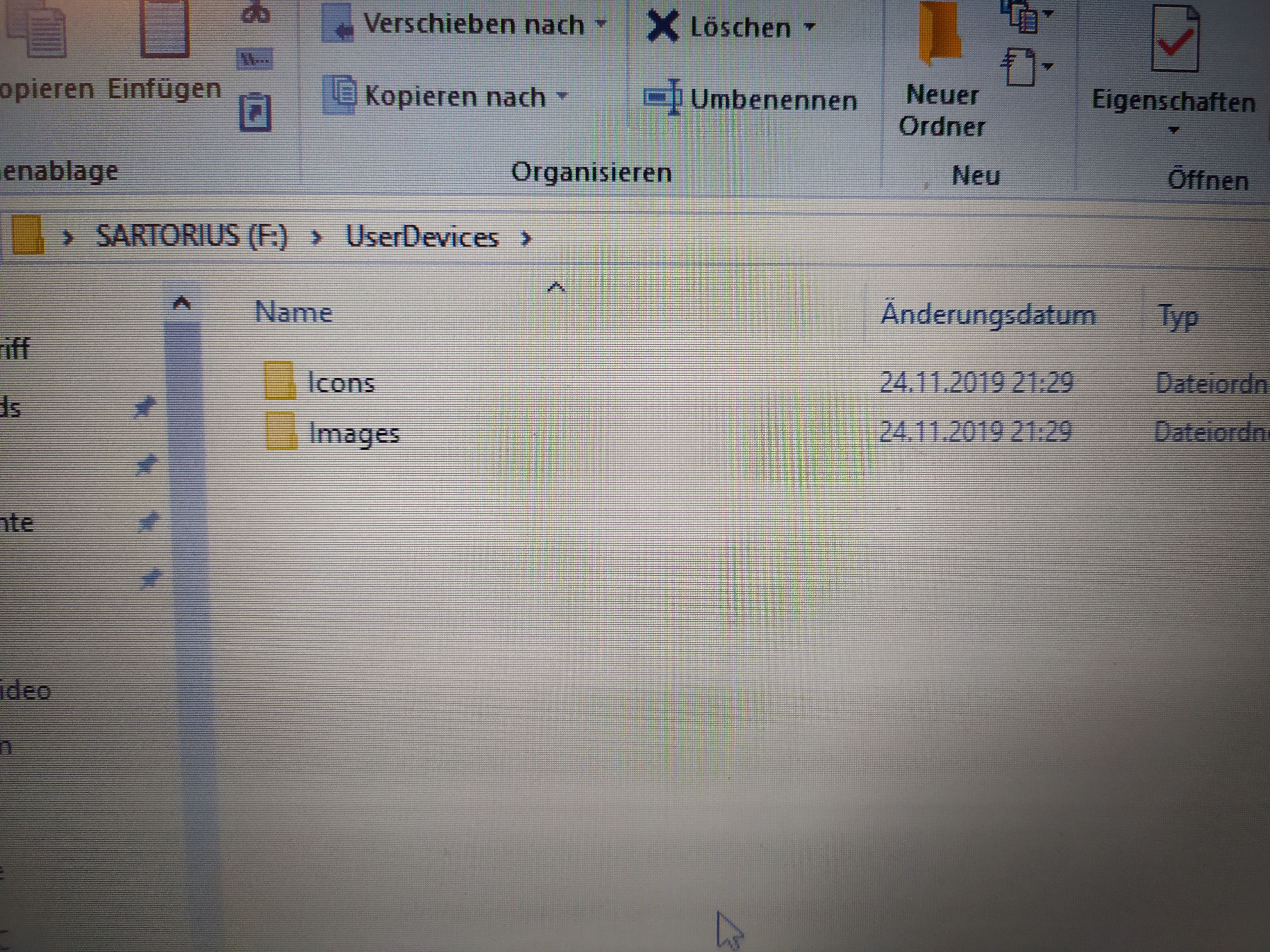

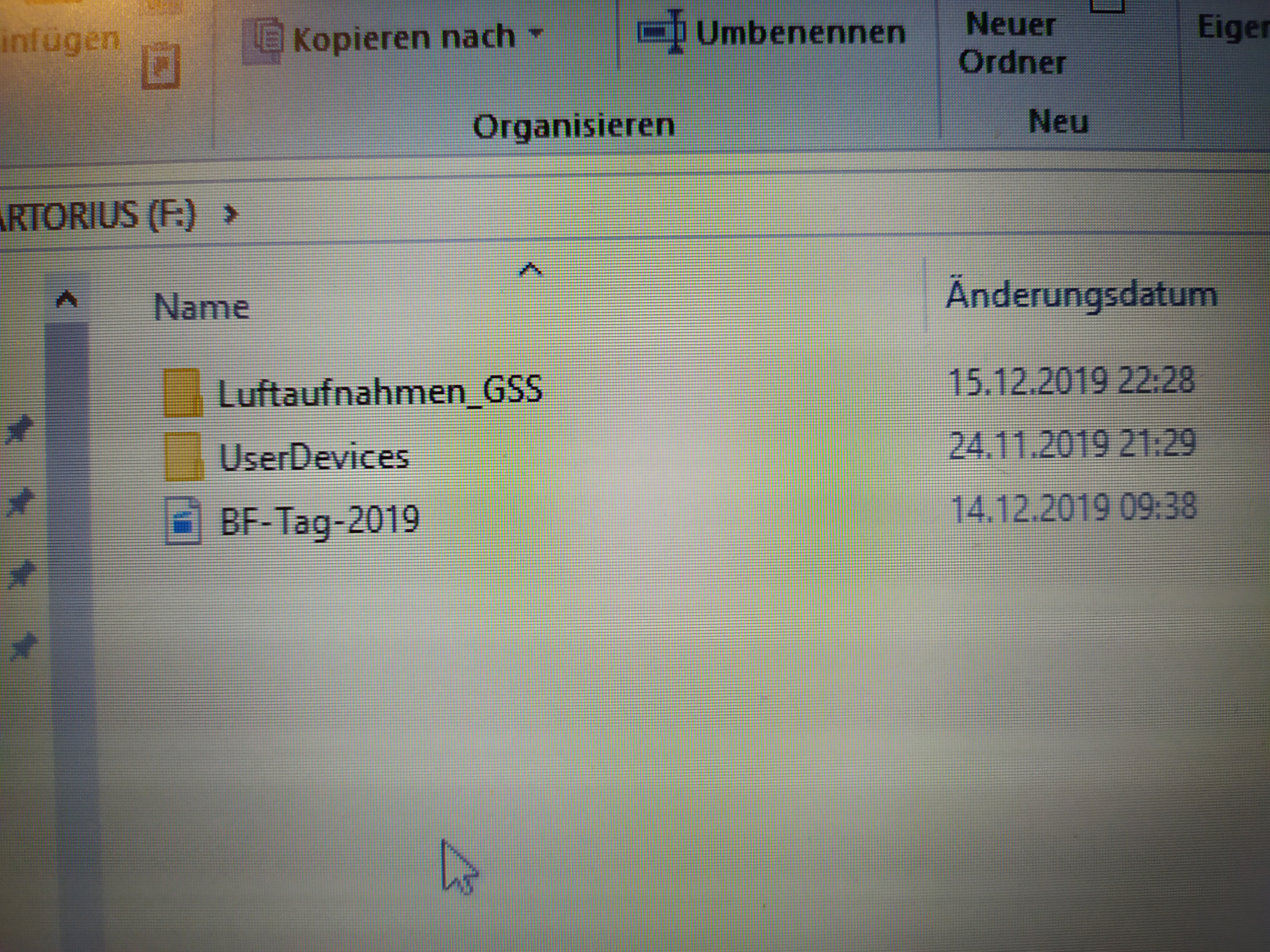

  • Wichtig ist, dass du den Appdata-Ordner erreichst, indem du %Appdata% in die Adresszeile des Explorers eintippst.

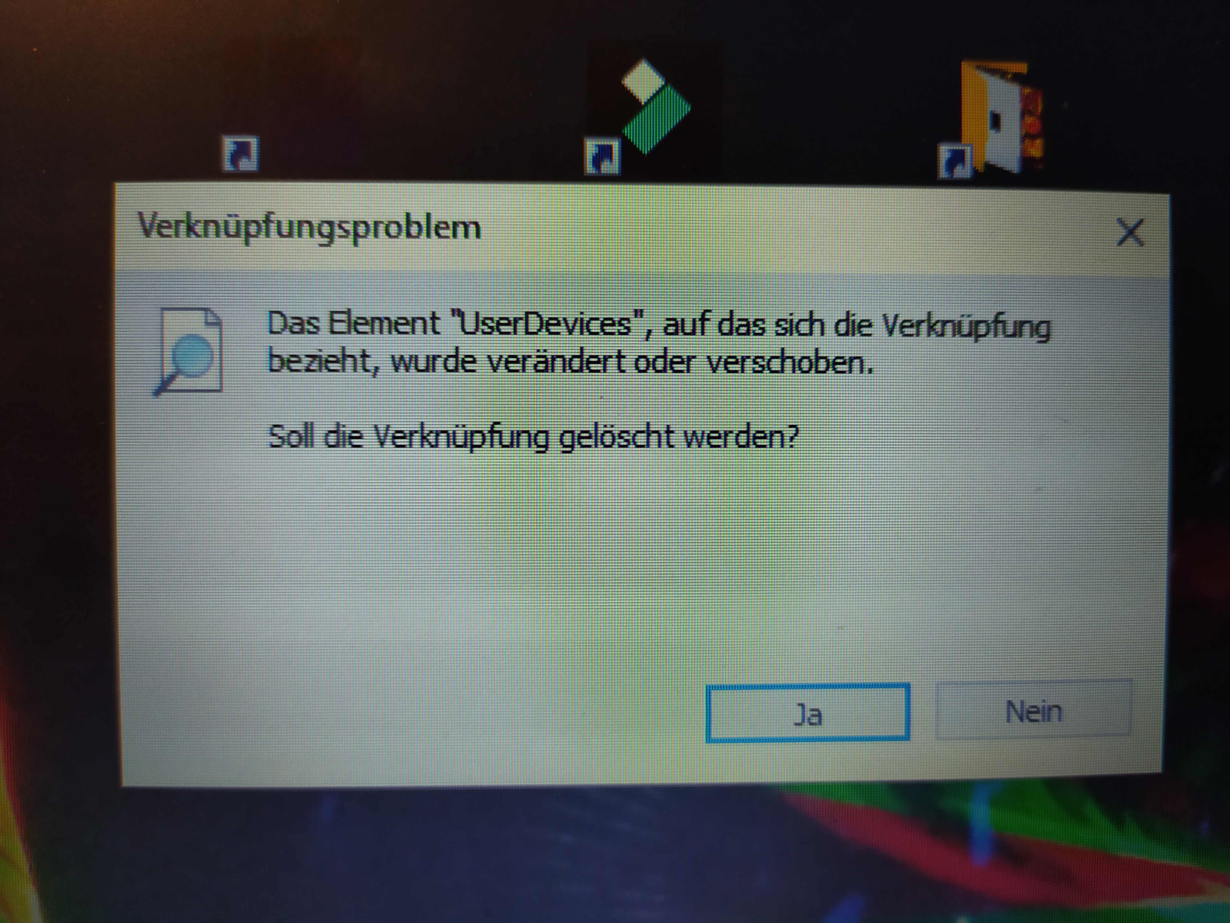

    DMXC3 mit allen zugehörigen Ordnern ist beim Laptop-Administrator gespeichert. Bei mir habe ich die Verknüpfungen zum Programm, wie auf dem obigen Bild gezeigt. Die Verknüpfung "eigene DDFs" gibt es bei mir nicht mehr. Ich habe mir den Ordner "Userdevices" vom Admin kopiert, von dem ja die die Verknüpfung "eigene DDFs" ist.
    Soll ich jetzt das DDF in diesen Ordner (siehe Bild) einfügen, und wenn ja, wo soll ich diesen Ordner "hinschieben"?
    Danke!
  • also ist irgendwie komisch bei dir, das die Verknüpfung fehlt. Vieleicht hast du auch eventuell den order verschoben oder gelöscht.
    Wenn du sie als Administrator installiert hast und jetzt mit einem andern User drin bist, kann es sein das du es nur für den Admin installiert hast ?

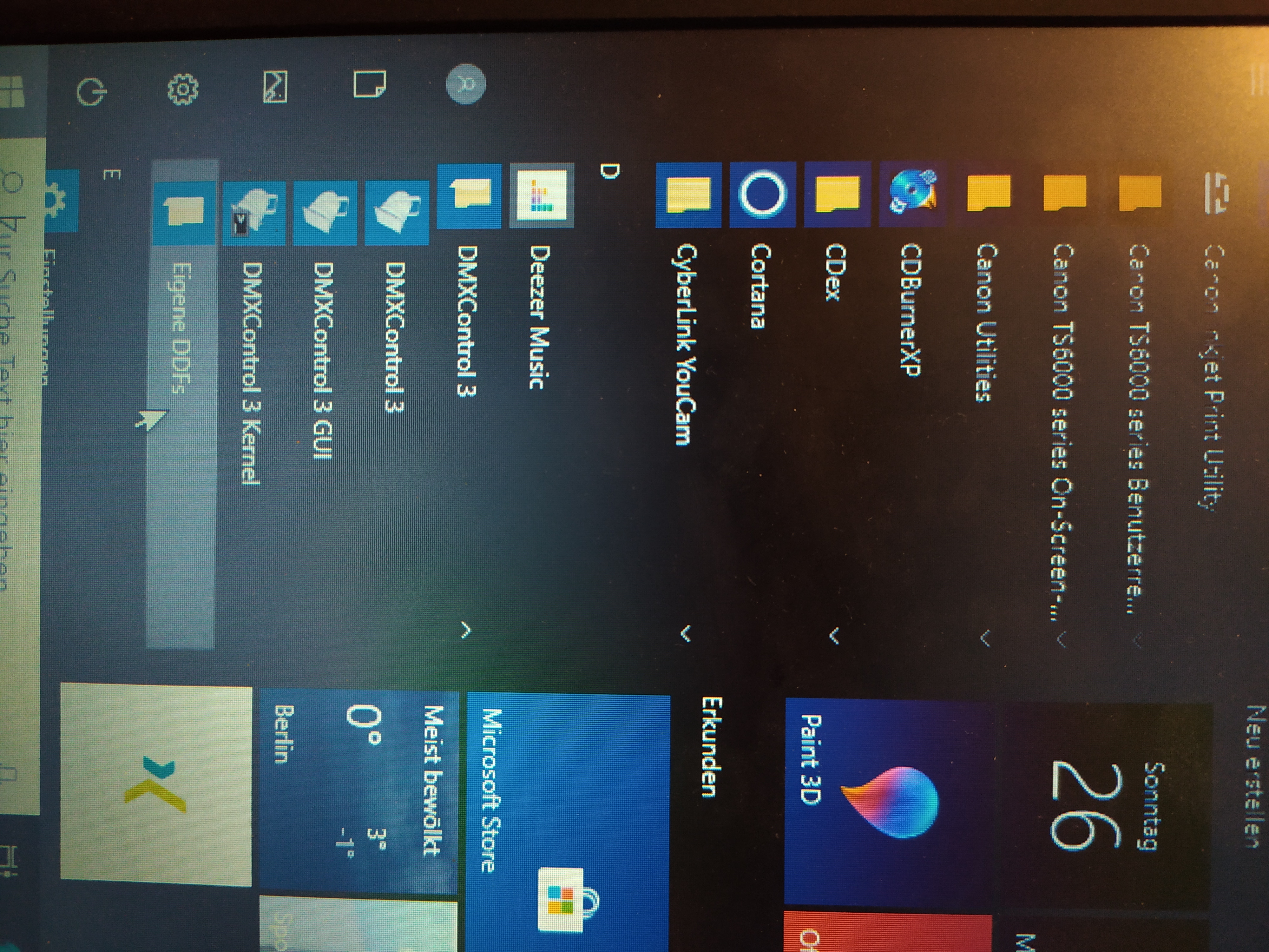

  • wenn ich dich jetzt richtig verstanden habe geht es nur um das problem mit den eigenen DDFs
    Das Programm selber kannst du ausführen und auch mit arbeiten. Also DMXC 3
    Installiert wurde es im Administartor.
    Frage wenn du dich als Administator anmeldest hast du dann zugang zu den Eigenen DDFs ??
    In diesem Fall brauchst du nur die Verknüpfung zum entsprechenden verzeichniss ändern.
  • Klick mal auf den Ordner im Startmenü mit einem Rechtsklick drauf und klicke auf "Mehr=>Dateispeicherort öffnen". Nun landest du in dem Ordner, in dem der Link für das Startmenü gespeichert wird. Nun kannst du diesen Link einfach durch einen neuen Link ersetzen.
