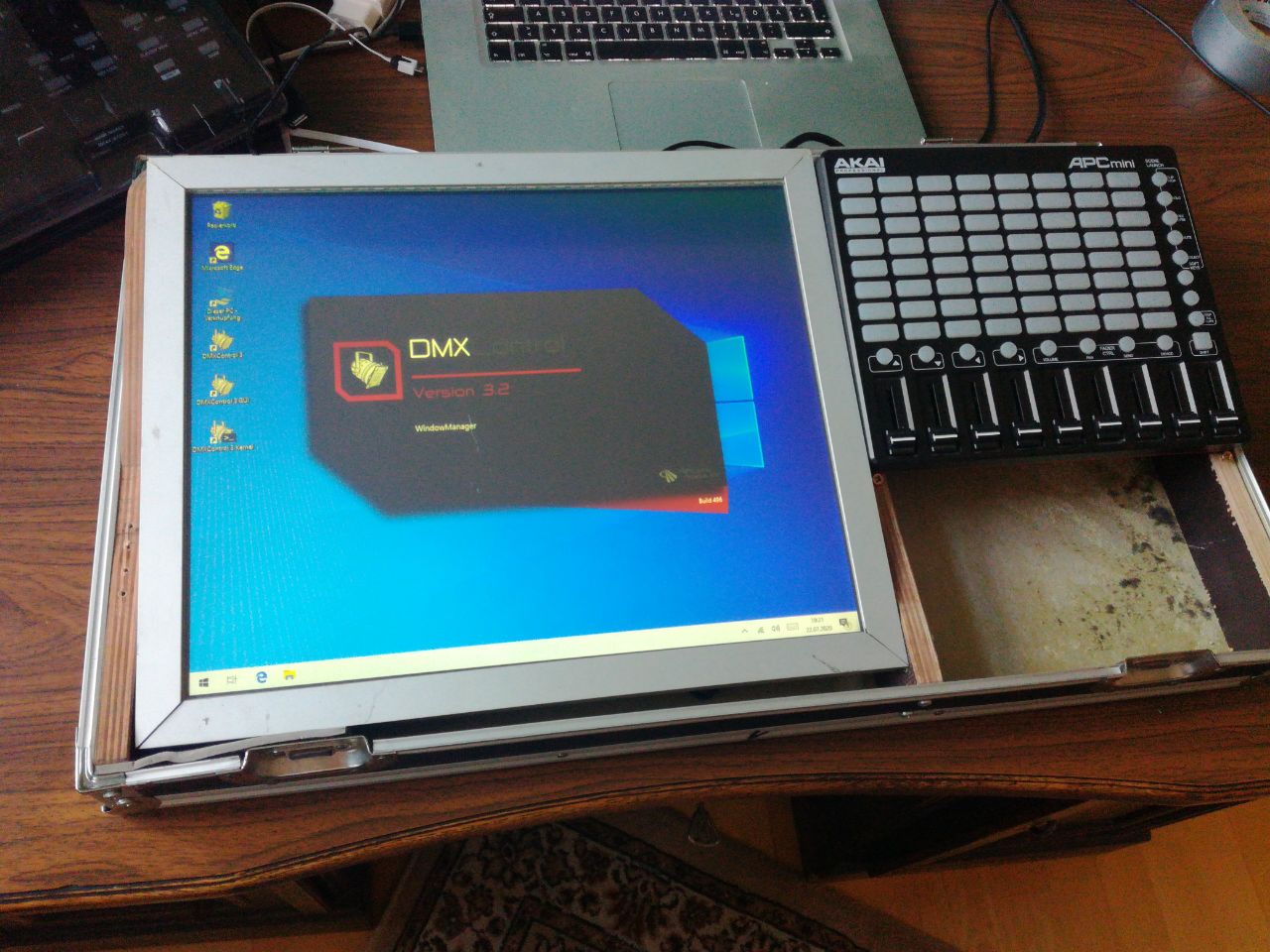

  • Also DMXC3 lässt sich auf einem Mini-PC ("One Xcellent Box 2.0 XL") schonmal starten (dort ist ebenfalls eine Z8350-CPU eingebaut, genau wie im atomic pi). Dem pi müsste ich noch einen größeren eMMC Speicher verpassen damit Win10 installiert werden kann. Mal sehen wie sich beide Systeme dauerhaft schlagen...
