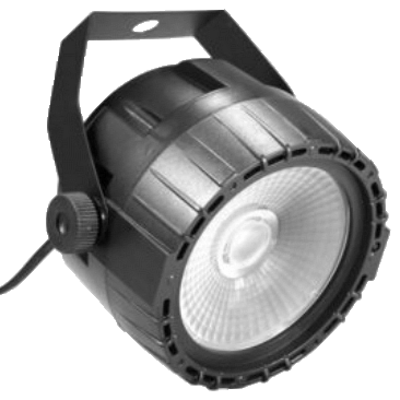

  • Hallo Zusammen,
    habe wieder ein Problem, wo ich um eure Hilfe bitte.
    Ich habe einen RGB-UV (Ch 5 - 8 ) PAR vom Chinamann.
    Alle 4 LEDs werden mit einem gemeinsamen Dimmerkanal (Ch 4) in der Intensität gesteuert.
    Mit beigefügtem DDF bin ich allerdings nicht in der Lage, die UV-LED alleine leuchten zu lassen (Außer über Farbwahl). Auch RGBUV bringt mich nicht weiter. Habe ich Etwas übersehen? Gibt es dafür vielleicht schon ein DDF?

  • Hallo zusammen,
    ich bin neu hier und habe mich extra angemeldet, weil ich gerne genau zu diesem RGB+UV COB LED Teil das DDF diskutieren möchte.
    Mein selbst erstelltes DDF sieht zunächst ganz ähnlich aus wie das hier ganz oben, aber ich würde es gerne noch etwas "verfeinern".
    Es gibt - wie auch oben abgebildet - verschiedene Funktionsmodi.
