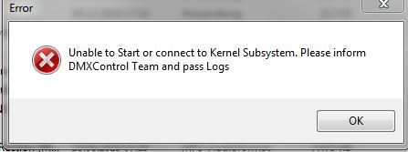

Kernel startet nicht

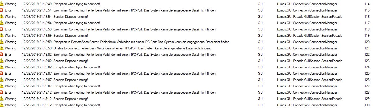

  • Kannst du Kernel und GUI getrennt starten?
    Ich hatte schon mal Probleme mit Configfiles, welche sich in Benutzerverzeichnis Appdata/Roaming befinden - hier evtl auch mal den DMXC Ordner löschen und ggf. Die exportierten Logs anhängen.

    Zu deinem Problem: Das Löschen der Config-Files sollte deine Probleme beheben. Downgrades sind bei der Config immer schwierig, weil DMXControl 3.2 natürlich da Dinge hinzufügen kann, die DMXControl 3.1.3 noch nicht kennt und dann darüber stolpert. Aber ich pflichte meinen Vorrednern bei: DMXControl 3.2 hat einige Vorteile gegenüber DMXControl 3.1.3 und auch einige Breaking Changes, die dazu führen, dass du unter Umständen Teile deiner Projekte neu machen musst. Deshalb (so klang es zumindest) wenn du nun mit DMXControl 3 anfängst, dann solltest du gleich auf die 3.2 setzen.
