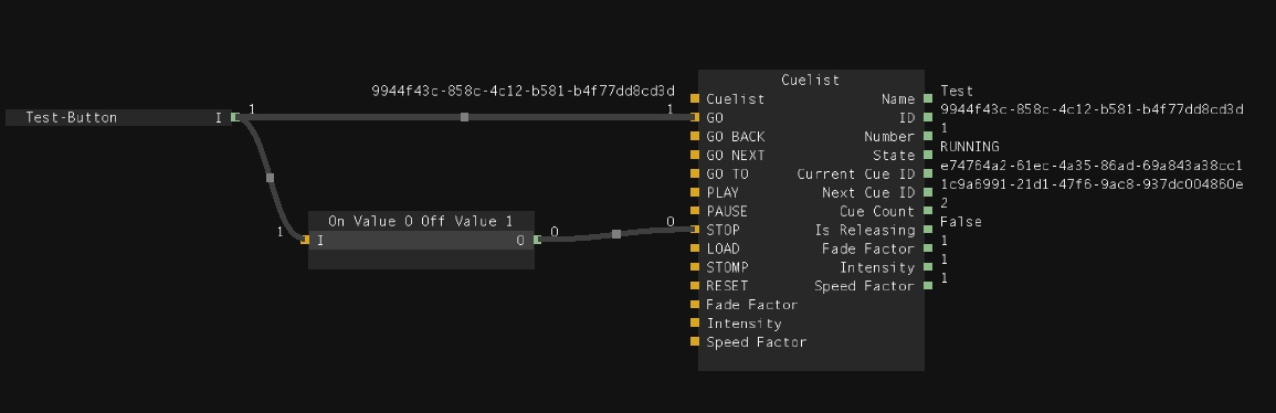

  • Hallo!
    Den Input beim Cuelist-Node für Start / Stop gibt es in der Tat nicht mehr. Dies war eine bewusste Änderung in DMXControl 3.2.
    Nichtsdestotrotz kannst du dein Vorhaben wie folgt realisieren:
    1. Du verbindest den Button direkt mit dem Go-Input des Cuelist-Nodes zum Starten der Cuelist.
    2. Für das Stoppen fügst du einen Binary Switcher in das gleiche Connectionset ein. In den Properties tauschst du die Werte für Output Min und Output Max, sodass beim nicht gedrückten Button (dieser sendet dann den Wert 0) vom Binary Switcher eine 1 ausgegeben wird. Den Binary Switcher verbindest du auf der Input-Seite mit dem Button und auf der Output-Seite mit dem Stop-Input des Cuelist-Nodes.
    Viele Grüße, Stefan.

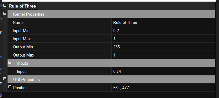

  • Frage 1: Ich habe einen Slider im Softdesk, der direkt einen DMX-Ausgang ansteuert.
    Bedienelemente direkt auf den DMX Out zu legen funktioniert zwar, hebelt jedoch sämtliche Funktionen der HAL aus. Von daher sollte man das lieber vermeiden.
    Die IA Funktion "Rule of Three" hat dabei den Input 0-20 und der Output liegt bei 31-255. Jetzt möchte ich gerne eine Art "Step" Funktion einbauen. Wenn der Slider den Wert 0-2 ausgibt, soll der DMX-Wert 255 ausgegeben werden; Slider Wert 2,01 - 4,00 soll DMX-Wert 235 ausgeben; Slider Wert 4,01 - 6,00 soll DMX-Wert 225 ausgeben; etc.
    Den "Rule of Three" Node kannst du auch invertiert nutzen.
