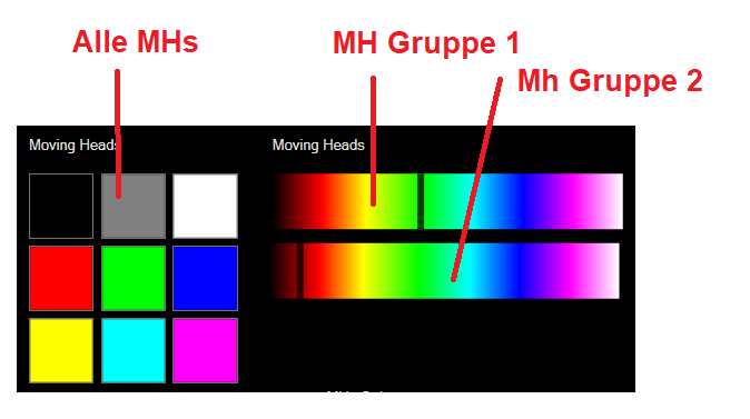

    Abend zusammen.
    Ich habe eine Frage zur ColorBar und zum ColorGrid. Beides hängt ja seit DMXC 3.2 am Programmer. Ist es trotzdem möglich bestimmte Bars/Grids mit entsprechenden Devices zu verbinden? Ich hab mal ein Foto beigefügt wie ich es mir vorstelle......
    Eine ColorBar für Moving-Head Gruppe 1, ein ColorBar für Moving-Head Gruppe 2 und der ColorGrid als "Master" für die Farben der beiden Gruppen zusammen. Wenn ich also den ColorGrid ändere, sollen alle Geräte live einfarbig werden; durch die ColoBars sollen die Gerätegruppen unterschiedliche Farben annehmen.
    Grundsätzlich gilt: neue Themen anlegen kostet hier nichts extra. :D Von daher keine scheu, wenn du merkst, dass die weitergehenden Fragestellungen nichts mehr mit der ursprünglichen Frage zu tun haben oder weil sich eine zweite Diskussion entwickelt hat.
