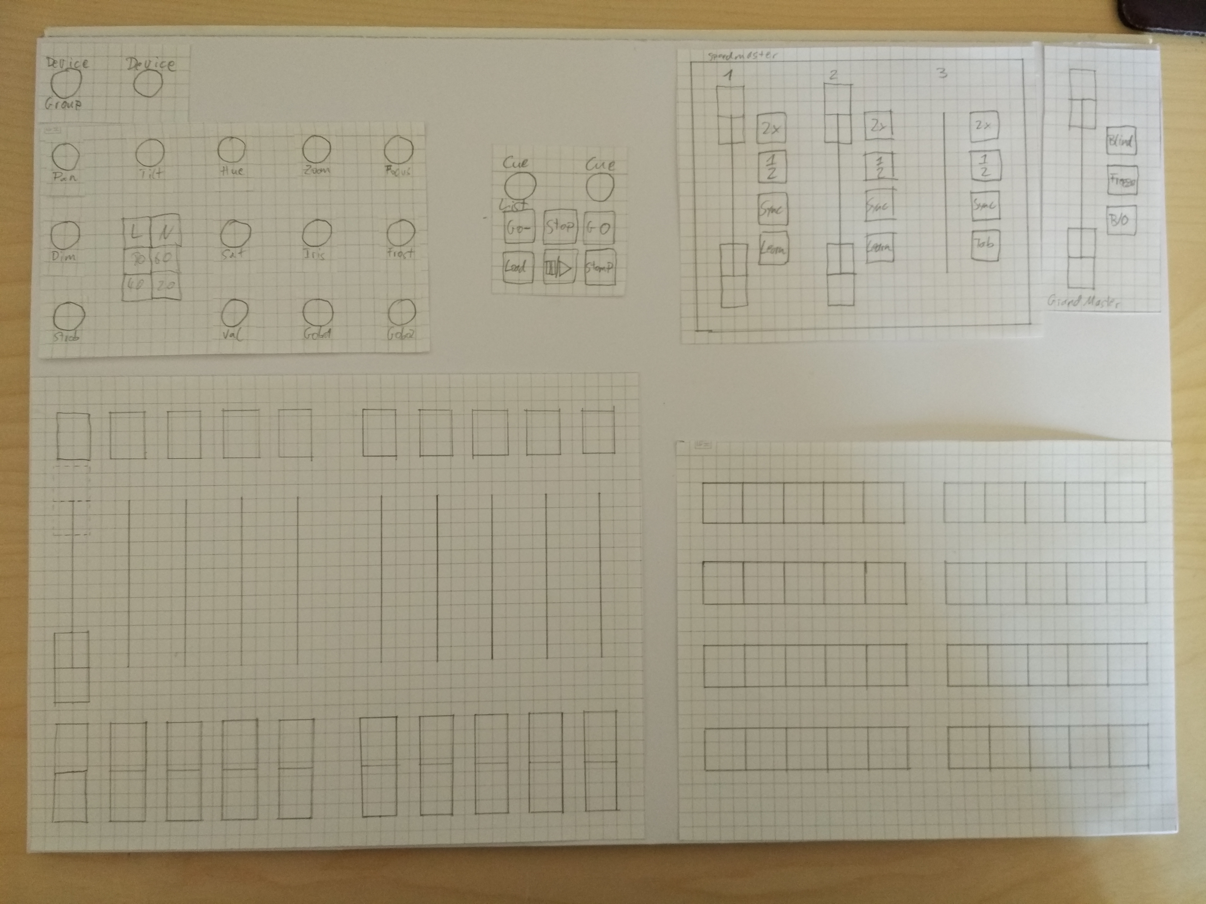

    Design und Bedienung:
    Auf dem angehängten Bild habe mal meine erste Designidee dargestellt. Da ich ja vom grandMA komme habe ich mit gerade bei den Executor daran orientiert. Im unteren Bereich sollen links 10 Fader mit je 3 Buttons und rechts 40 Buttons sein (Im ersten Aufbau beschränke ich mich auf 20). Links mitte/oben soll eine Programmier Sektion sein. Die Kreise stehen für Encoder. Diese Sektion orientiert sich an DMXC3. Mit den Encodern Device Group und Device lassen sich die Geräte oder Gruppen durch gehen und durch den Druck auf den Encoder Button ausgewählt. Ähnlich ist die Sektion in der Mitte. Hier sollen mit den Encodern Cuelisten und Cues selektiert werden und mit den Buttons darunter bedient. Rechts davon sind drei Speedmaster geplant, mit Fader und den selben Buttons wie in der Software. Ganz rechts oben ist noch der Grandmaster mit den Buttons für Blackout, Freeze und Blind.
    Zum Schluss sollen noch eine Tastatur und eine Trackballmaus unter einer Abdeckung vorhanden sein, ähnlich wie beim GrandMA2.
    Gerade die Auswahl der Devices und Cuelisten soll durch das Softdeck ergeänzt werden. Sonst sieht man ja nicht was ausgewählt ist.

    Bei den Encodern müsste man es doch aber auch schaffen, die mit verschiedenen "Modi" zu nutzen, so das man z.b. auch PAN/TILT nutzen kann.
    Vielleicht solltest du noch Platz für ein "Befehls-Numpad" vorsehen, vielleicht kann man das ja mal mit DMXC nutzen. Bei der zweier gabs sowas ja glaube ich.
    Hast du Taster um verschiedene Pages auszuwählen? Dann könnte man auch Motorfader verwenden, das könnten der Arduino und MIDI-Feedback lösen.
    Die Deckplatte fürs Gehäuse könntest du auch in irgendeiner CAD zeichnen, dann kannst du dir die mit CNC anfertigen lassen.
    Da für gibt es Onlinedienste, falls du niemanden der eine CNC hat kennst.
    Für den Rest vom Gehäuse gibt's wahrscheinlich schon Online Pläne.

  • Freut mich das dir meine Idee gefällt.
    Zu der Kombinutzung: ja das würde gehen, so wie ich das bisher ausprobiert habe müsste man den Arduino so programmieren, dass er nach dem der Button des Encoders gedrückt wurde den Encoder mit anderen Paramtern überträgt. Im DMXC müsste man dann zwei Encoder anlernen.
    Zum Befehlspad: Wie genau meinst du das? Ein Numpad wie am PC? Per USB oder MIDI? Da ich sowieso eine Tastatur mit Numpad einbauen will sehe ich da nicht ganz den Sinn. Vielleicht interpretier ich aber deine Idee auch falsch. DMXC 2 habe ich nie benutzt.
    Zum Pagewechsel: Hatte ich mir überlegt micht aber aus zwei Gründen dagegen entschieden. Ersten sind Motorfader deutlich teurer. Das könnte man zwar auch lösen wie beim grandMA pcio(siehe erster Post), aber bisher fehlt dafür noch das MIDI Feedback.
    Zur Deckplatte: Kannst du mir da einen Service empfehlen? Das ganze Pult soll nicht zu teuer werden, deswegen dachte ich eher an selbst machen mit Dremen und Oszillierer.
    Zu den Digitaster: Eine Sammelbestellung klingt interessant. Auf die schnelle hab ich aber gerade keine Homepage vom Hersteller gefunden. Die Kurzhubtaster will ich verwenden weil die wie die Digitast einen klaren Schaltpunkt haben. Somit hat man auch ein mechanisches Feedback ob der Taster gedrückt wurde.
    Zum Pi: Die Idee hatte ich bisher nicht. Was stellst du dir da vor? Wenn ich dich richtig verstehe denkst du daran die Buttons, Fader und Encoder mit dem Pi auszulesen und die MIDI-Befehle direkt über das Netzwerk zuschicken? Dann wird auf der Empfangsseite aber eine Software benötigt um das auszulesen und die MIDI Schnittstelle bereichtstellt. Mit dem Arduino kann man einfach über die Serielleschnittstelle gehen. Also Arduino->Seriell->Hairless MIDI<->Seriell Bridge->loopMIDI. Alternativ kann man auch wie hier den Chip auf dem Arduino flashen der normalerweise für die Serielleschnittstelle zuständig ist. Damit hat man direkt ein MIDI-Geräte. Die Methode hab ich aber noch nicht probiert. Mach ich morgen mal und melde mich dann.
    Einen Mini-PC einzubauen hab ich auch schon überlegt. Ist mir aber für den ersten Aufbau zuviel Aufwand, da wird ja dann auch noch ein Bildschirm benötigt. Für den Augenblick nehm ich da lieber meinen Laptop.
    Gruß Marius

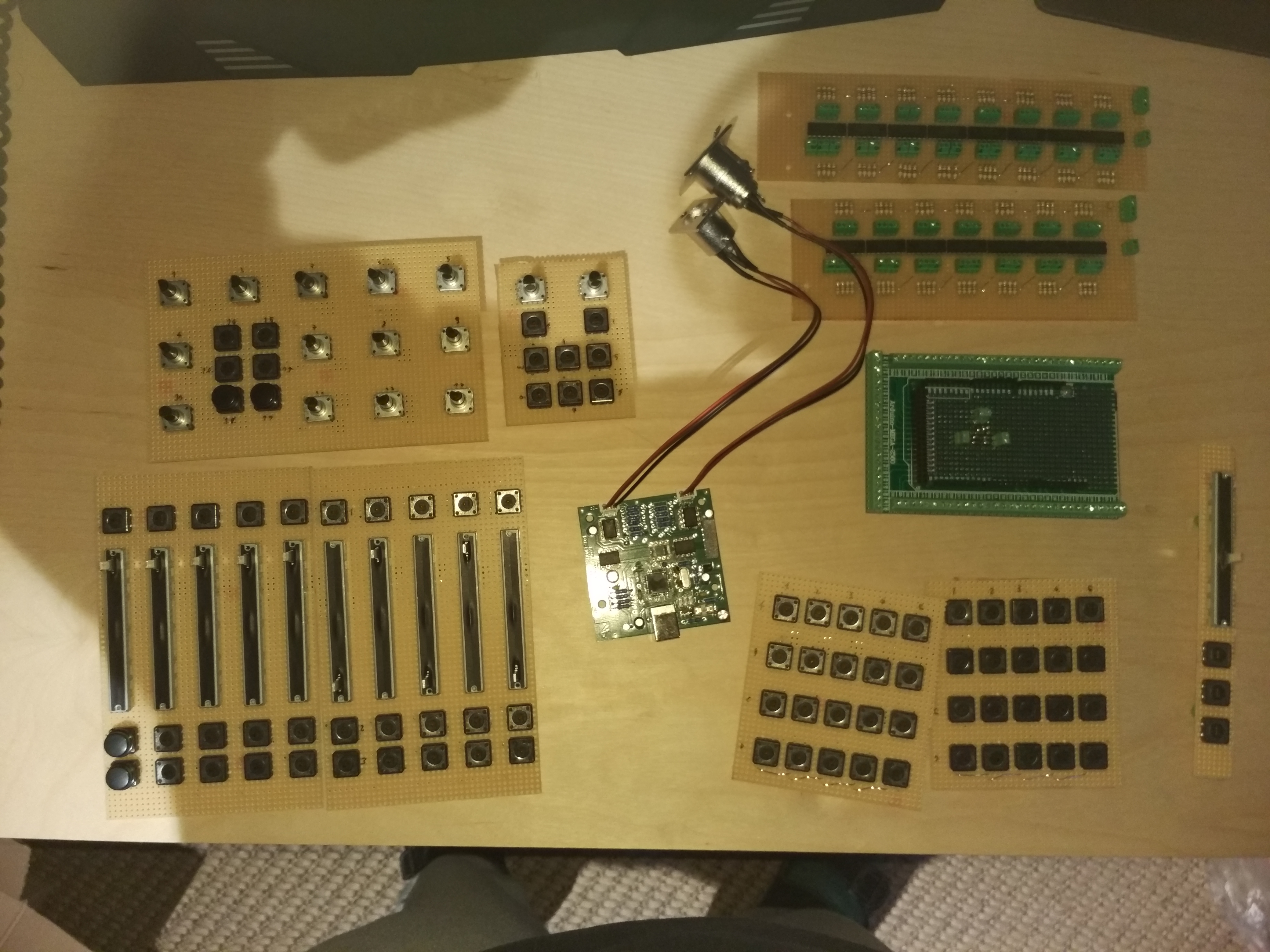

    hier mal mein erster Zwischenbericht.
    Die meisten Platinen sind mittlerweile fertig, wie im Bild zusehen. Was noch fehlt ist die Platine für die Speedmaster. Hier gab es nähmlich eine Planänderung. Ich werde dafür keine Fader sondern Encoder verwenden. Dadurch wird die Platine kleiner und ich komme mit den Analogeingängen des Due aus, brauche also keinen analogen Multiplexer. Dafür muss ich aber noch die Encoder nachbestellen, weswegen diese Platine noch nicht fertig ist.
    Auf den Platinen zu Device/DeviceGroup- und Cue/CueList-Auswahl sind zwei Buttons dazu gekommen. Ich hatte bei der Bestellung einen Fehler gemacht. Ich wollte die Encoder ALPS STEC12E08(mit Taster) bestellen, stattdessen hab ich die Encoder ALPS STEC12E07(ohne Taster) bestellt. Somit brauchte ich zum selektieren der Devices usw. extra Taster.
    Die Platinen oben rechts beinhalten 15 74HC165-ICs. Sie lesen pro IC 8 digital Signale ein und können über ein Schieberegister ausgelesen werden. Sie stellen insgesamt 120 digitale Inputs bereit. Ich brauche aktuelle zwar nur 101, aber man weiß ja nie. Die Platinen beinhalten auch gleich Pull-Up Widerstände damit ich auf den Eingabeplatinen nur Ground Potential habe. Das einlesen erfolgt über SPI mit 1 MHz. Damit können die 120 Eingänge ca. 50 ns eingelesen werden.

  • Ist nicht böse gemeint aber... Die analogen Signale wolltest du multiplexen aber bei den digitalen hast du nicht dran gedacht? Wär mir ehrlich gesagt zu blöd 120 Taster parallel einzulesen
    Maximal 22 ports (das sind 2 deiner hc s) hätten auch 121 Taster bedienen können

    Ich bin doch nicht böse wegen Kritik. Das ist ja einer der Gründe warum ich mein Projekt hier vorstelle.
    Ich bin mir nicht ganz sicher wie du das mit dem Multiplexen meinst. Meinst du mit einer Tastermatrix? Sowas hatte ich mir auch überlegt, mich aber dagegen entschieden.

    Die Schieberegister der einzelnen ICs kann man in Reihe schalten (siehe seite 14 ->http://www.ti.com/lit/ds/symlink/sn74hc165.pdf). Somit braucht man nur eine Datenleitung. Die Variante die 15 ICs parallel abzufragen hatte ich auch ausprobiert, dabei teilen sich alle die CLK und die LD Leitung. Diese Variante ist aber langsamer als alle in Reihe über SPI einzulesen.

    Ja mit einer Taster matrix.... Immerhin betätigst du deinen taster ja nicht im mikrosekunden Bereich bzw will man diese Impulse ja gar nicht.

    Wenn dus dir bildlich vorstellen willst... Du hast zb 15 Eingänge an deinem schieberegister. Komm nun der erst takt wird zb eine momebtabaufnahme der anliegenden Signale an den Eingängen gemacht. On oder off zb. Bei jedem dem weiteren takt am takeingang werden die Signale (stell sie dir in einer Reihe wie eine Kette vor) bot für bit auf den seriellen Ausgang geschoben. Der Controller gebiert den takt und weiß somit wann der nächste kommt. Bevor er den nächsten takt dann aus gibt liest er das grwerade anliegende Signal vom schieberegister ein. Die Kette wird also seriell und sequentiell vom schieberegister in den Controller geschoben.
    (nebenbei: Ein schieberegister wie dieses kann also auch aus einem parallelen Datenstrom einen seriellen generieren,wurde auch früher öfters genutzt)

    Mit den Impulsen gebe ich dir recht. In meinen Tests mit dem IC und den Tastern hatte ich aber keine Probleme mit Schalterprellen. Im Grunde ist es, bezüglich des Prellens, auch egal ob ich die Taster mit den PISO-ICs einlese oder über die Tastermatrix, in beiden Fällen kann es passieren das ich Impulse vom Prellen einlese. Ich habe mich dazu entschieden die Variante mit den ICs zu verwenden, weil diese alle Inputs parallel erfassen. Wenn ich also zwei Buttons gleichzeitig drücke werden diese auch gleichzeitig erfasst und die MIDI-Signale werden möglichst gleichzeitig gesendet. Bei der Matrix werden die Button ja nacheinander, oder seriell, eingelesen. Da kann es passieren dass ich zwei Buttons drücke, die Abfrage am ersten schon vorbei ist aber der zweite noch erfasst wird. Dann gehen die MIDI-Signale in zwei verschiedenen Programmzyklen raus.
    Damit meinte ich auch nicht dass ich die Buttons alle 50 ns einlesen will. Ich habe lediglich gesagt dass das Einlesen so lange dauert. Ich dachte eher an eine Zykluszeit von ca. 1 ms. Das muss ich aber noch testen.
