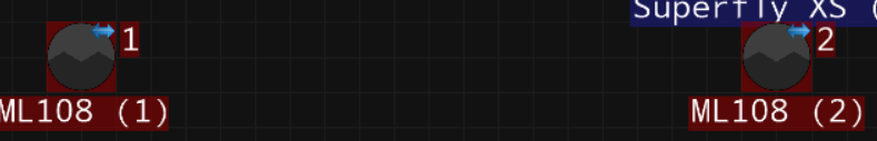

Guten Abend zusammen,
ich programmiere gerade eine Show. Jetzt ist es mir passiert, dass zwei Geräte gesperrt sind. Ich vermute es hängt mit den Symbolen zusammen die über den Icon angezeigt werden. Kann mir jemand sagen was dieses Symbol bedeutet und wie ich das Rückgänig machen kann?
Danke im Vorraus

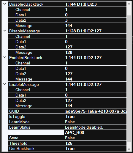

Hallo Jan,
ich weiß nicht ob es beim APC40 Mk1 gleich ist wie beim APC mini, aber beim Mini muss man das Feld Data2 für die Backtrace Nachrichten richtig setzen. Irgend wo im Forum gab es in einem Thema auch eine Liste welcher Wert für welche Farbe gebraucht wird. Das finde ich aber grad nicht. Ich glaube 0 = aus, 127 = grün, die anderen Farben waren im Wertebereich 1-7.
Gruß Marius

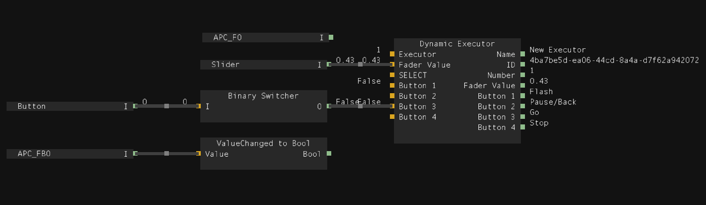

Hallo zusammen,
ich bin mir gerade nicht sicher ob ich zu doof bin oder ein Bug entdeckt habe. Wenn ich den Button 3 (Go) eines dynamic Executor im Input Assignment über einen Softdesk-Button schalte, wird GO zweimal ausgeführt und zwei Cues weitergeschalten. Ich kam eigentlich drauf weil ich das über Midi probiert habe, da ist der gleiche Fehler.
Ist das ein bekannter Bug? Hat jemand eine Lösung? Soll ich es in den Bugtracker eintragen?
Ich hab mal ein Beispielprojekt angehängt in dem ich den Bug habe.

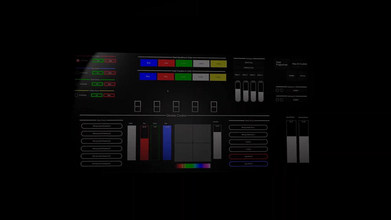

Hallo Zusammen,
ich habe glaube ich ein Bug bzw. ein Verbesserungspotential gefunden.
Ich habe eine Cuelist mit 4 Cues.
Diese Cues will ich einzeln ansteuern. Dazu habe ich mir im Softdesk Buttons angelegt, diese haben den AUS-Wert 3 und den EIN-Wert 0, 1 oder 2.
Die Buttons sind im IA über Minimum-Math-Nodes verbuden mit dem GO TO Eingang der Cuelist. Wird also ein Button betätigt liefert der den geringesten Wert und es wird der entsprechende Cue aufgerufen. Wir kein Button gedrückt ist der Wert 3 und es wird der END Cue aufgerufen. Die Cuelist ist so eingestellt dass sie sich beendet wenn der letzte Cue beendet ist.
Das ganze funktioniert soweit. Allerdings wenn ich das Projekt neu lade liefern die Buttons im IA alle 0 womit dann der der 1. Cue ausgeführt wird, wie im Bild. Erst nachdem die Buttons betätigt werden liefern sie eine 3 im AUS Zustand. Ich kann das Problem zwar umgehen, indem ich die Buttons auf der Standardeinstellung lasse und im IA einen Rule fo Three dahinter schalte, aber schön ist das nicht. Also wäre es gut wenn die Buttons beim laden des Projekts einen Wert entsprechend ihrer Einstellung liefern. Jedes mal alles Softdesk Buttons zu drücken ist ja auch keine praktikable Lösung.
Gruß Marius
P.S.: brauche ich die Math-Nodes in meinem Anwendungsfall oder könnte ich die auch weglassen?

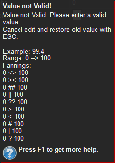

Hallo Zusammen,
erst mal vielen Dank an alle denen wir diese Software zu verdanken haben. Hier meine Fragen.
1. Wenn man in den Properties einen ungültigen Wert eingibt erhält man eine Liste der gültigen Wert und der Fanning-Optionen. Hiervon werden aber nicht alle im Wiki erklärt. Daher möchte ich wissen welche Funktionen ##, ||, ?? | und ? haben.
2. Wofür werden die Cuelist-Groups gebraucht?
3. Kann man die Einstellungen im Input Assignment von einem Projekt ins andere übertragen? Z.B. wenn ein MIDI-Controller immer für die gleichen Funktionen genutzt wird wäre das sinnvoll.
