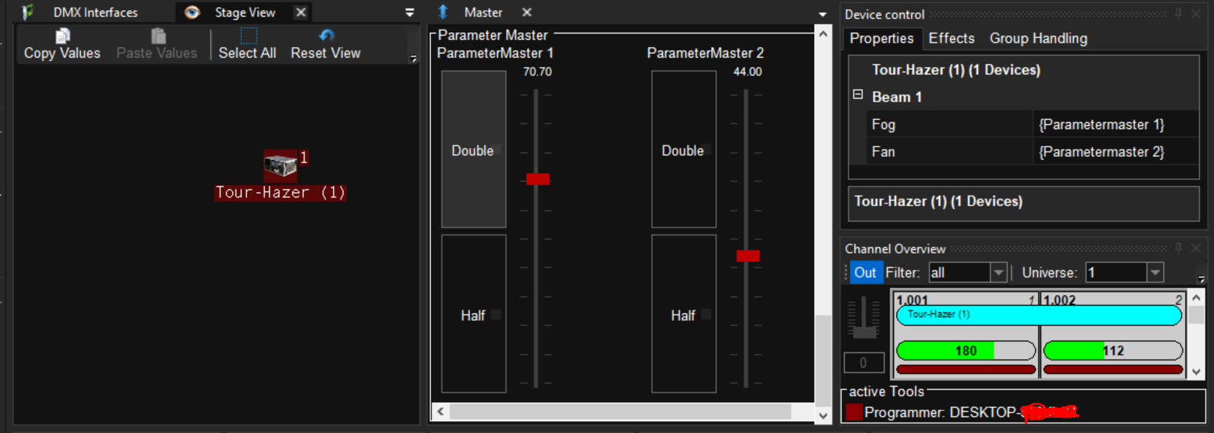

    ich muss hierzu nochmal kurz nachfragen. Ich habe nun meinen Hazer auf dem Fan mit Parametermaster 1 belegt und diesen über das Input Assignment einem Fader im Softdesk zugewiesen.
    Wenn ich nun den Parametermaster betätigt (egal ob übers Softdesk oder direkt über die Master) ändert sich in der Kanalübersicht der DMX Wert nicht. Sofern ich das direkt über die Gerätesteuerung mache ändert dieser sich. Hat jemand eine Idee wo der Fehler liegen kann?
    Gruß Martin
  • Schwierigkeit gefunden -- Wenn ich den Programmer leere sind die Einstellungen weg. Eigentlich logisch. Wie muss ich speichern das die Hazer dem Parametermaster zugeordnet sind?

  • Der Umgang mit den Parameter- und Speedmastern war auch Inhalt unseres Livestreams vom vergangenen Samstag. Dort solltest du noch zahlreichen Input finden.
    Die kurze Antwort hierzu lautet aber: du musst dies ebenfalls in eine Cue speichern und diese dann starten.
    Edit: da war Johannes einen Augenblick schneller als ist. ^^
    Edit 2: Schaue alternativ mal im Wiki unter Parameter Master.
