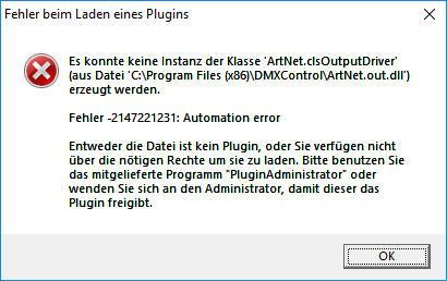

    Es hat funktioniert!
    Aber: Ich hatte vor Wochen ein Problem mit dot2 onPC. Es lies sich nicht starten, da auch ein paar Komponenten fehlten. Danach habe ich so ziemlich jede C++ Redistributable installiert, die ich finden konnte. Ohne Erfolg.
    Dementsprechend dachte ich mir schon, dass das Problem hier irgendwie damit zu tun haben muss (das evtl. verkorkste Windows).
    Aber ich habe gerade das VC von dir installiert, von dem ich mir sicher war, dass ich es schon mal ohne Erfolg installiert hatte - Und es funkioniert!
    Das Artnet-Plugin läuft und auch dot2 onPC lässt sich plötzlich starten..
    Wow!
    Vielen Dank :huh:
    Moin!
    Ich habe gerade mal DMXC3.2 auf meinem Laptop, den ich für die Shows verwende, installiert. Leider mag hier das ArtNet-Plugin nicht so wirklich. Sobald ich den Haken zum Aktivieren setze, wird er wieder entfernt.
    Konfigurieren kann ich das Plugin, aber aktiveren nicht...
    Hier der Ausschnitt aus dem Lumos-Logfile:
    Code
    2019-10-27 02:59:40,032 [41] ERROR org.dmxc.lumos.Kernel.Plugin.AbstractPluginManager+DMXInterfaceBag - Error setting interface Serial: ArtNet, Model: Art-Net, Vendor: Artistic License enabled state to True:
    System.DllNotFoundException: Die DLL "libartnet-1.dll": Das angegebene Modul wurde nicht gefunden. (Ausnahme von HRESULT: 0x8007007E) kann nicht geladen werden.
    bei org.dmxc.lumos.Kernel.DMX.ArtNetWrapper.artnet_new(String ip, Int32 verbose)
    bei org.dmxc.lumos.Kernel.DMX.ArtNetInterface.OnEnable() in D:\Jenkins\workspace\Lumos_3.2_Release\DMXPlugins\ArtisticLicenseArtNet\src\ArtNet.cs:Zeile 192.
    bei DMXLIB.AbstractDMXInterface.set_Enabled(Boolean value) in D:\Jenkins\workspace\Lumos_3.2_Release\Lumos\DMXLIB\AbstractDMXInterface.cs:Zeile 91.
    bei org.dmxc.lumos.Kernel.Plugin.AbstractPluginManager.DMXInterfaceBag.SetEnabledInternal(Boolean state, Boolean byHeartbeatRestart) in D:\Jenkins\workspace\Lumos_3.2_Release\Lumos\LumosLIB\src\Kernel\Plugin\DMXInterfaceBag.cs:Zeile 215.
    Anscheinend wird die libartnet-1.dll bei meinem Laptop nicht gefunden. Gibt es Ideen zur Lösung? Auf'm Desktop ist alles super...
    Wenn nicht, dann vermute ich fast, dass ich Windows neu installieren muss, da ich das Gefühl habe, dass da evtl. was verkorkst sein könnte. Wobei mir ein Workaround erst einmal ausreichend wäre.
    Vielen Dank!

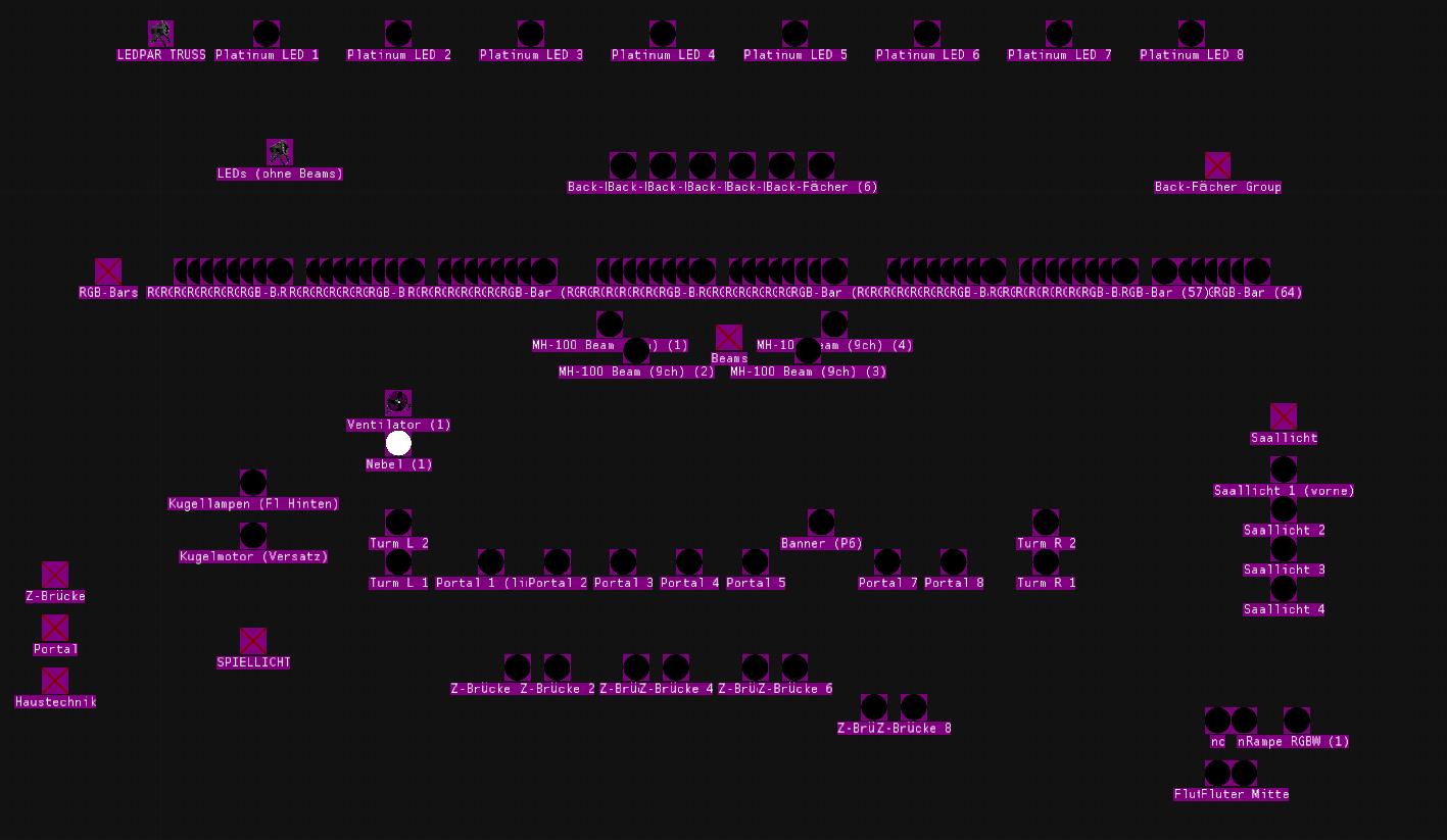

    Stimmung!
    Ich scheitere gerade an einer vermeintlich einfachen Aufgabe, da der Sinus-Effekt irgendwie nicht das tun möchte, das ich mir vorgestellt habe.
    Aufgabe:
    Über 64 RGB-Devices (8 RGB-Bars) möchte ich einen gleichmäßigen Regenbogen-Farbverlauf erzeugen.
    Herangehensweise:
    Alle Devices markieren und im Device-Control den Sinus auf das "Color"-Feld ziehen.
    Im Sinus den Phasenwinkel auf 0 > 360 stellen.
    Soweit, so gut.
    Problem:
    Sobald ich den Sinus auf die Farbe ziehe, wird Red auf 1 gesetzt, Green und Blue auf 0. Okay.
    Aber: Dadurch nimmt der rote Part des Farbverlaufes einen überproportional großen Anteil an. Grün und Blau kommen nur sehr kurz/wenig an die Reihe.
    Nicht funktionierende Lösung:
    Wenn ich Green noch mit auf 1 setze, dann sind rot und grün gleichmäßig verteilt, aber die Farben mit Blau kommen zu kurz.
    Sobald ich Blau auch noch auf 1 setze, sind alle Devices einfach weiß. Bei alle auf 0 bleiben die Devices dunkel.
    Anbei einen Screenshot von meinen versuchten Konfigurationen im Device Control und das Ergebnis mit übermäßig rot. Bei 0 < 360° Phasenverschiebung würde ich alle Farben gleichmäßig erwarten.
    Frage:
    Was mache ich falsch? :D
