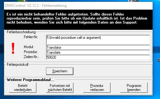

    Nach Funktionsupdate von Wndows 10 auf 1903 lässt sich DMCControl 2.12.2 nicht mehr starten. Es erscheint sofort Fehlermeldung Nr. 5, mit dem Hinweis auf Modul "Translator" und der angegebenen Zeilennummer 50020.
    Hat jemand Rat, womit das zusammenhängt? Software, DMX512-USB-Treiber oder Audio.Treiber?

  • Hallo und herzlich willkommen im Forum,
    da es sich bei einem Funktionsupdate eigentlich um ein Upgrade handelt und damit nach dem Motto "installiere das Betriebssystem neu, kopiere die Programme aus der alten Installation in die neue und versuche so viele Einstellungen wie möglich zu übernehmen" abläuft, kann das vieles sein. Vermutlich fehlen da irgendwie Rechte oder so. Es ist aber zumindest kein grundsätzliches Problem, denn DMXControl 2.12.2 läuft auf meinem Win10 1903 Laptop ohne Probleme (allerdings habe ich Win10 1903 frisch installiert und nicht von einer früheren Version upgegradet). Ich würde da also eher mit der "brachialen Variante" ran gehen, also den Programmordner von DMXControl2 backupen, dann DMXControl 2 deinstallieren, Windows neustarten, DMXControl 2 wieder installieren und die relevanten Teile aus dem Backup über den neuen Programmordner kopieren (DDFs, evtl. heruntergeladene Plugins etc.). Zuletzt musst du noch die Plugins wieder im PluginAdministrator mit einem Haken versehen.

  • Hatte den Fehler auch - problemlos per deinstallation des Windows Update KB4512508 lösen können. Vielleicht solltet ihr für die Übergangszeit ein kleines Howto als Popup auf die Startseite platzieren wie man das Problem einfach lösen kann. Ich denke es gibt einige DJs/Alleinunterhalter etc. die bei sowas erstmal in Panik geraten.
