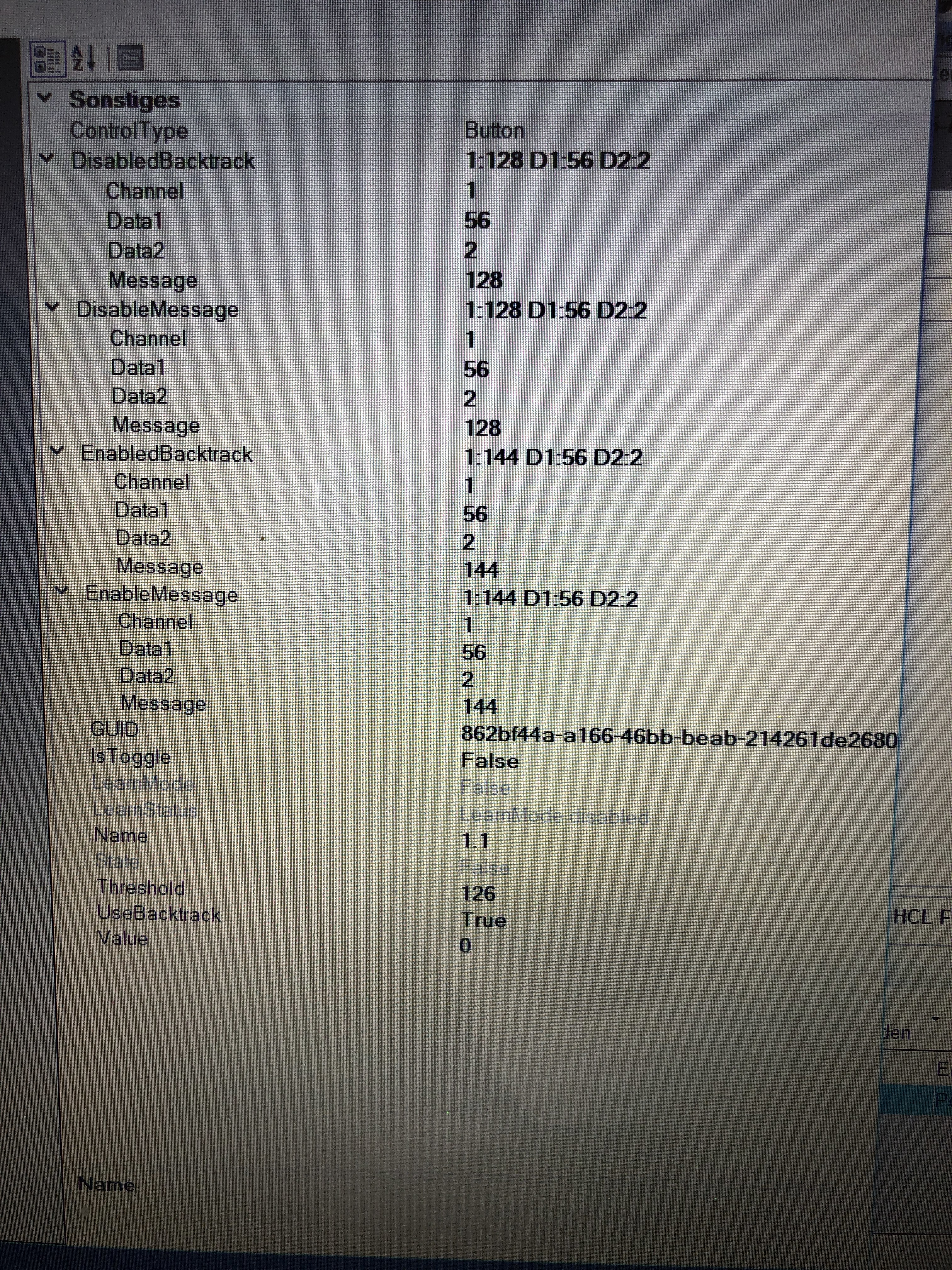

  • Hallo, ich nutze DMX Control 3.2 und bekomme es nicht hin, dass bei dem APC mini die LED leuchtet. Szenenlisten lassen sich starten aber keine LED leuchtet.
    Das APC ist in der Midi Verwaltung eingelernt und der entsprechende Button(bei Device ID in/0 -> Regelsätze) der leuchten soll auch.
    Im Foto ist zu erkennen wie Backtrack Aktiv ist und bei Data2 überall eine 2 steht, wo liegt das Problem?
    Danke.
    wenn, dann müsstest du im Input Assignment den entsprechenden Button auch als Output an das Cuelist-Node anbinden.
    Ich muss hier aber auch direkt erwähnen, dass der Punkt "MIDI-Feedback" noch nicht vollständig umgesetzt wurde. Das betrifft insbesondere die Ansteuerung von Buttons in unterschiedlichen Farben, aber auch andere Bereiche. Deswegen steht Feedback via MIDI so noch nicht auf der offiziellen Featureliste von DMXControl 3.2. Die Teile, die so aktuell existieren, entstammen aus dem ehemaligen MIDI-Plugin und wurden "nur" mit der Anpassung auf das neue Input Assignment fest integriert. Eine direkte Weiterentwicklung fand an hier nicht statt.
    Ein "besseres" Feedback lässt sich aktuell mit dem Softdesk oder dem Streamdeck realisieren. Der MIDI-Bereich wird aber in einer der zukünftigen Versionen noch folgen - jedoch nicht kurzfristig.
    Viele Grüße, Stefan.
    Du musst die Werte in DisableBacktrack den Wert Data2 ändern (1-8), genauso den Wert Data2 in EnableBacktrack.
