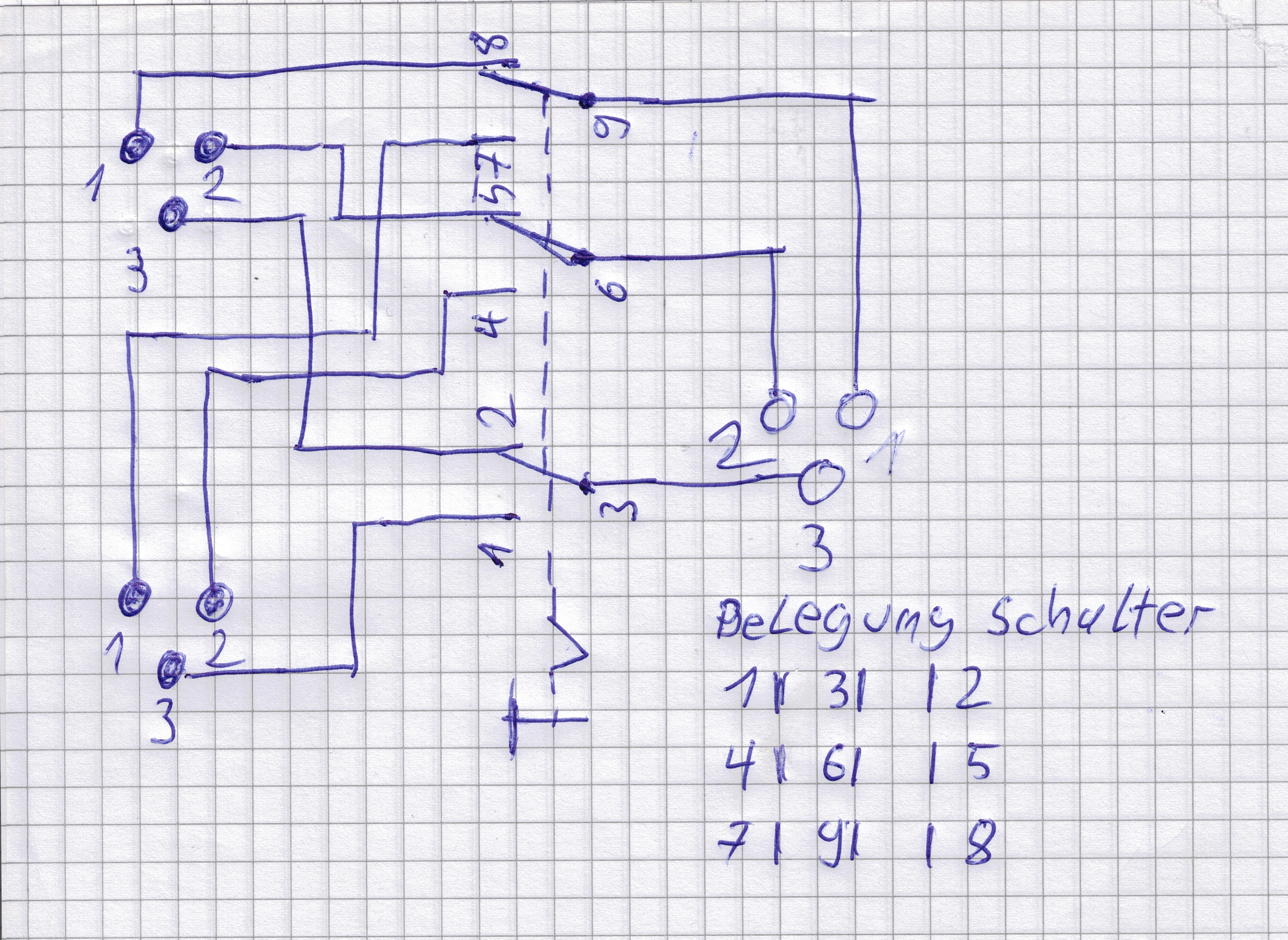

  • Ich möchte erreichen, daß bei einem Ausfall des Rechners das Nodle im dmx in out Betrieb weiter mit Strom versorgt wird und so mit einem klasichem Pult weiter gearbeitet werden kann. Oder gibt es einen anderen Lösungsansatz?

    Bild ist schlecht und würde dir nicht viel bringen.
    Wir haben da ein selbstgebautes Gehäuse in dem
    der PC mit interface, einem Sebstgebauten "DMX-Pult"
    und Monitor im Klapdeckel verbaut ist.
    Das ganze ist aber noch etwas komplizierter.
    Ich habe ein Schalter um das Interface auszuschalten (Reset oder Wenn nicht benötigt).
    Einen um das "DMX-Pult" einzuschalten. Einen weiteren um das DMX Signal vom Pult
    auf das interne Interface oder nach außen zu einen anderen PC zu schalten.
    Wir verwenden Das Pult auch nicht, wie Du das vorhast, direct, sondern nur für DMXC
    als Input. Ein weiterer Schalter schaltet den DMX-Out entweder auf das Interne Interface
    oder auf den externen Havarie Eingang der wie schon geschrieben von einem anderen PC kommen würde.
    Ist alles fest verbaut. Aufklappen, Spannunung und Maus anschließen und man muss nichts mehr
    verkabeln und hat alles dabei.
    Wir hatten da noch 4polige Umschalter liegen deshalb ist der zum Einsatz gekommen.
    Sind halt nur 3 belegt, Alles mit Neutrik XLR Armaturen.
    Halt alle 3 Aden von den Steckern außen auf den Schalter und die mittleren vom Schalter auf
    die Buchse gelötet.
    Gruss Steff

  • Hallo Mika,
    was soll man bei so etwas einfachem den Zeichnen ?
    Ich habs trotzdem mal versucht.
    Ich hoffe Du wirst schlau daraus.
    Gruss Steff
