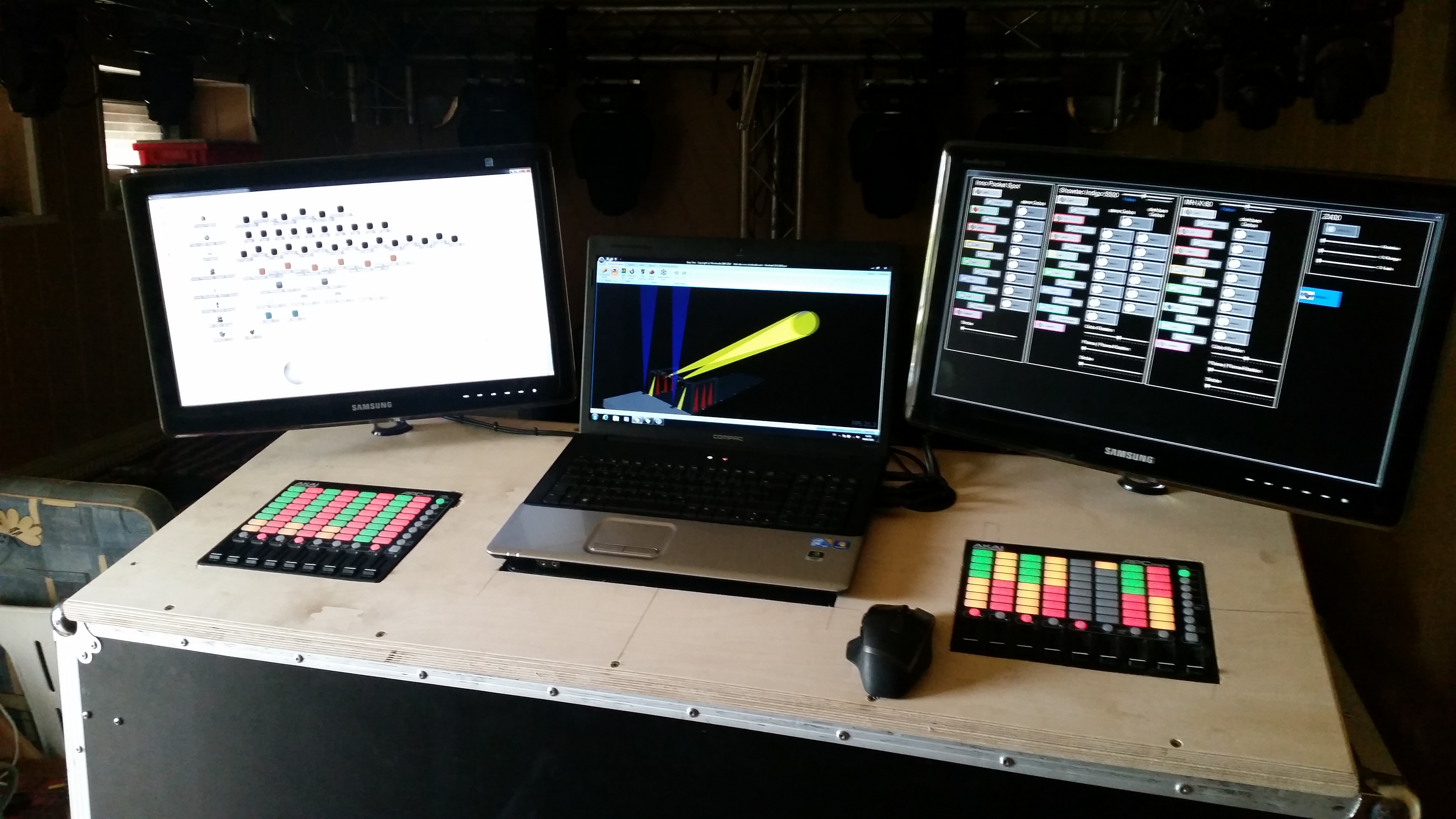

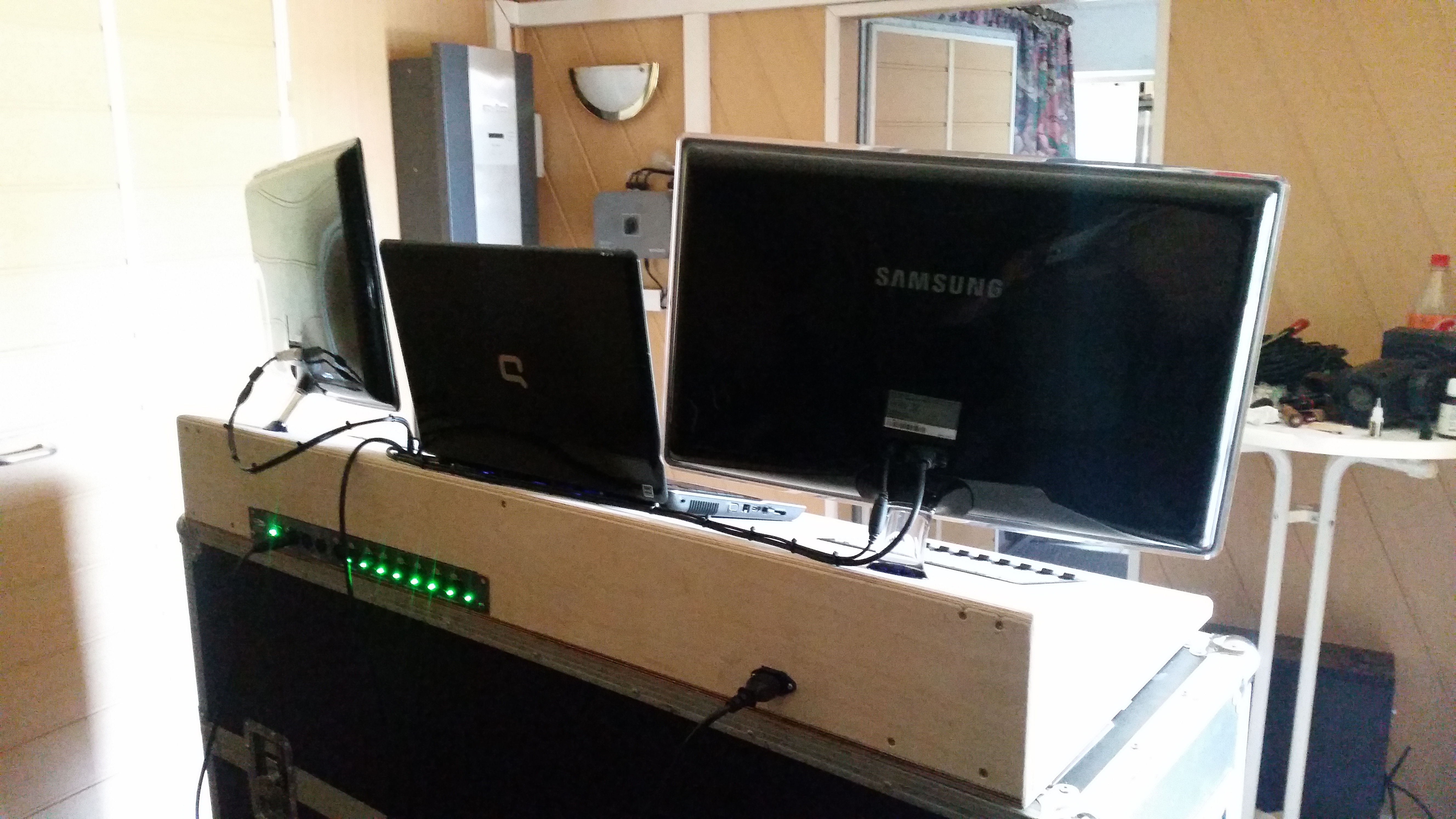

    Es kommt auf deinen Laptop an. Einige Laptops haben einen VGA und HDMI-Ausgang, dann kannst du versuchen über diese beiden Ausgänge zwei Monitore zu betreiben. Andere Laptops haben ebenfalls zwei unterschiedliche Monitorausgänge, bei diesen kann es möglich sein, dass zwei externe Monitore betrieben werden können.
    Neuere Laptops oder Businesslaptops können einen DisplayPort(DP)-Ausgang besitzen, diese sollte ab DP1.2 aufsplitten lassen um zwei Monitoren anzuschließen . Wie teuer diese Adapter sind kann ich nicht sagen.

  • Bei Laptops mit hdmi und VGA Anschluß kannst du nur einen von beiden verwenden, sprich entweder den hdmi oder den VGA.
    Oder du schaust dich nach einer USB zu VGA Variante sprich adapter.
    Kommt drauf an, es gibt Laptops die können HDMI, VGA, DVI gleichzeitig nutzen! Das ist sehr Grafikarten und Chipsatzabhängig.

  • Es gibt billige USB-Grafikarten/Displayadaper.
    Such mal nach "usb display adapter" ab ca. 35€.
