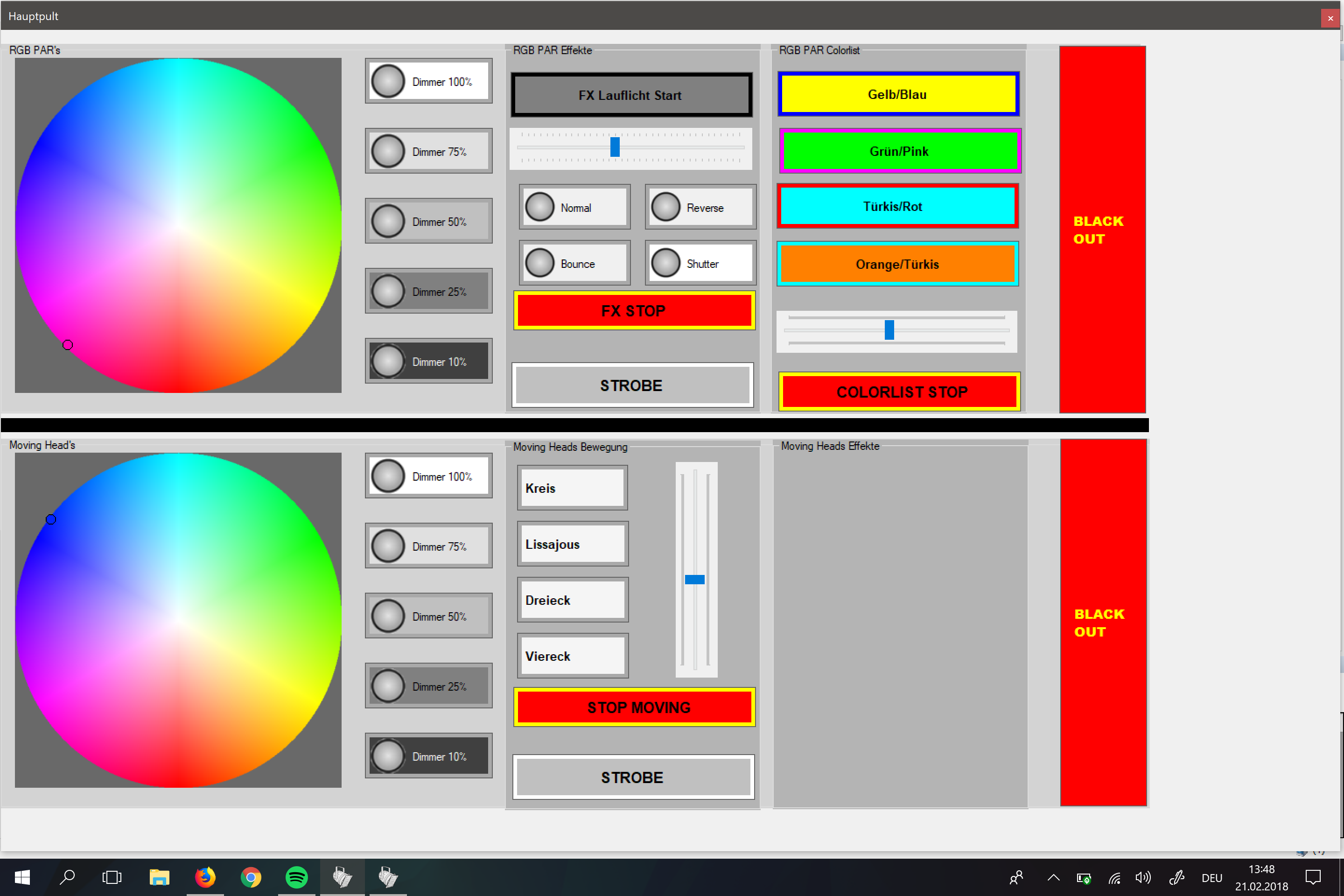

  • Hallo Mika,
    bin auch neu im Thema DMX Control 3 habe aber bereits viel mit DMX control 2 gearbeitet und finde die Gestaltung und die Möglichkeiten die man in DMXC 3 mit den Softdesk's hat einfach toll!
    Ich selber arbeite (leider) nur mit 2 Moving Heads und 6 LED PAR's, da diese auf eher kleineren Veranstaltungen benötigt werden. Habe mir mal einen Softdesk zusammengestellt, vielleicht kannst du dir die eine oder andere Idee herausfiltern :)
    Ebenfalls habe ich ein paar Funktionen etwas anders lösen müssen da meine gewünschten Funktionen erst in den kommenden Updates von DMXC 3 verfügbar werden...
    Ein großes Problem, wie ich finde ist;
    Wenn man einen Softdesk auf einen andren PC zusammenbaut (Laptop) und den dann in das Stammprojekt ladet, die Assignments zuweist, werden diese leider nicht gespeichert :(
    Da kannst du dir viel Ärger ersparen wenn du gleich alles auf einen PC & in einem Projekt erledigst!
    Anbei noch ein Bild vom Softdesk, wenn gewünscht kann ich auch noch einen kleinen Clip davon drehen :)
    Bei mir läuft die Oberfläche auf einen Lenovo Miix 720 (Hat auch Touchscreen)
    Hoffe ich konnte dir ein wenig weiterhelfen
