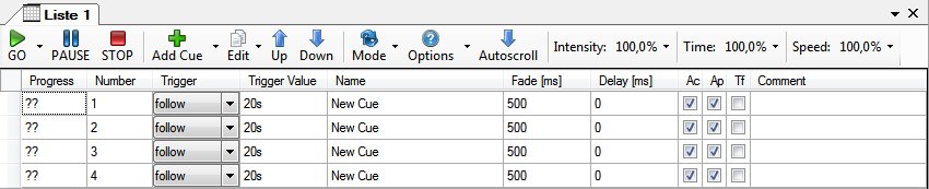

  • Ich habe nochmal eine Frage zu dem follow trigger :
    Eine cuelist besteht aus z. B. 4 cues:
    Cue 1 follow 20sec
    Cue 2 follow 20sec
    Cue 3 follow 20sec
    Cue 4 follow 20sec
    Ich benutze die cuelist in einer loop, sodass halt jede cue 20 Sekunden "aktiv" ist und dann die nächste kommt.
    Nun zur Frage :
    Wenn ich cue starte, läuft erstmal die Wartezeit der 1.cue ab, bevor irgendwas ausgegeben wird. Das will ich aber nicht. Ich möchte, dass die Wartezeit am Anfang übersprungen wird.
    Wenn ich halt nochmal auf go klicke, geht es mit der nächsten cue los. Das möchte ich aber nicht.
    Wie löst ihr das? Mit nem anderen trigger?
    Ich würde gerne einen Trigger haben, der angibt, wie lange die jeweilige cue aktiv bleibt und nicht, wie bei follow und wait, wo der triggerwert die Verzögerung angibt, bis die Cue startet
    Gruß und Danke

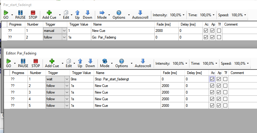

  • hi patme,
    versuch mal sowas ...
    Die Start Cueliste definiert die Grundeinstellung (sofort)
    Dann startest du die zweite liste ...die läuft im Loop , die erste wird beendet

  • Danke @JPK
    wieder etwas dazu gelernt.
    @Lichtfuzzi,
    Die zweite cueliste läuft im loop immer über das WAIT, was ja eigentlich nichts mehr machen soll.
    Und das sollte so schnell wie möglich passieren.
    Würde die erste liste gem. ihrer einstellung "end on last cue" sich selber beenden könnte man das stoppen der ersten liste,
    in der zweiten weg lassen ......leider funktionierte das bei mir nicht ( 3.0.1)
    Auf jeden fall bekommt man aber so genau die Variante von PATME gebaut.
    Starten und dann schritte im 20s Takt.
    Gruß Uwe

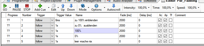

  • Hi!
    Nun zur Frage :
    Wenn ich cue starte, läuft erstmal die Wartezeit der 1.cue ab, bevor irgendwas ausgegeben wird. Das will ich aber nicht. Ich möchte das die Wartezeit am Anfang übersprungen wird.
    Nochmal zum Grundverständnis: Eigentlich sollte ein doppelter Klick auf "Go" dafür sorgen, dass die "follow"-Zeit abgebrochen wird und sofort die "Fade"-Zeit gestartet wird.
    Wenn also die Einstellungen so sind wie im Screenshot hier, dann sollte ein Doppelklick auf "Go" die erste Cue einblenden und nicht die Zweite:
    Ansonsten muss da noch ein Bug drinstecken. Bei mir gehts. Denn genau dieser Anwendungsfall "Bitte sofort starten und nicht erst warten" in einer Loop war schonmal auch die Diskussion im Team. Ich kann damit nämlich auch nix anfangen. ;) Wenn ich auf den Knopf drücke will ich, dass die Aktion beginnt und nicht erst warten.
