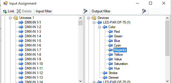

    erst einmal Danke für das Update. auf WIn10 /64
    Dennoch sind alle input Assignments des Soft-Desk ausser Betrieb.
    Hat hier jemand eine Idee?
    Vorhanden ist alles ...nur Ohne Funktion !
    Gruß Uwe
  • Bei mir funktioniert es tadellos.
    Das kann eigentlich auch nich sein, da wir an dem InputAssigment nichts geändert haben.
    Aber leg doch bitte einen Bugtrackereintrag an, mit Logs, Project,DDFs, und dem DMXControl-Projects-Ordner in deinem AppData Ordner dann können wir der sache nachgehen.

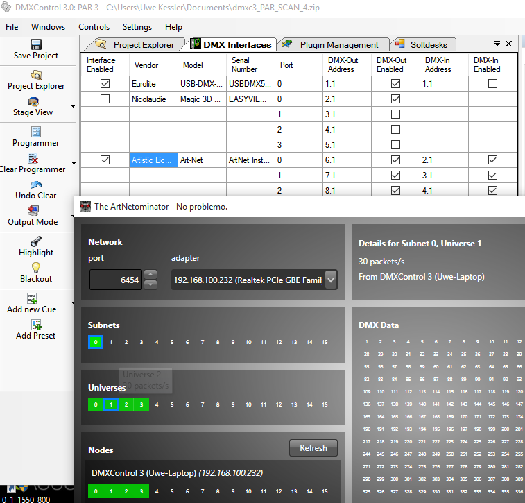

    das mit dem update/drüber wälzen denk ich mir - jedoch würde ich aus neugier gerne wissen, wie du in diesem fall artnet verwendest.
    also ich habe die artnet-box vom uli radig die nach wie vor funktioniert (als ausgabe)
    unabhängig vom thema, muss ich dir danken, denn ich habe ein gerät dessen ddf ich letztens verloren habe, nach langem angeschlossen und bemerkt das mir ein fehler unterlaufen ist :S
  • Hi LIchtfuzzi,
    ich hatte das ArtNet Interface am Start und geprüft, mit eine einem ArtNet-Controll Programm.
    Vor dem Update habe ich es deaktiviert.
    Nach dem Update wie der in Betrieb genommen, alles OK.
    Wie Ich ArtNet verwende ? hm.. Als aktiviertes Interface .
    Aktuell ging es mir darum zu prüfen ob alles mit DMXC 3.0.1 läuft . Ja es läuft.

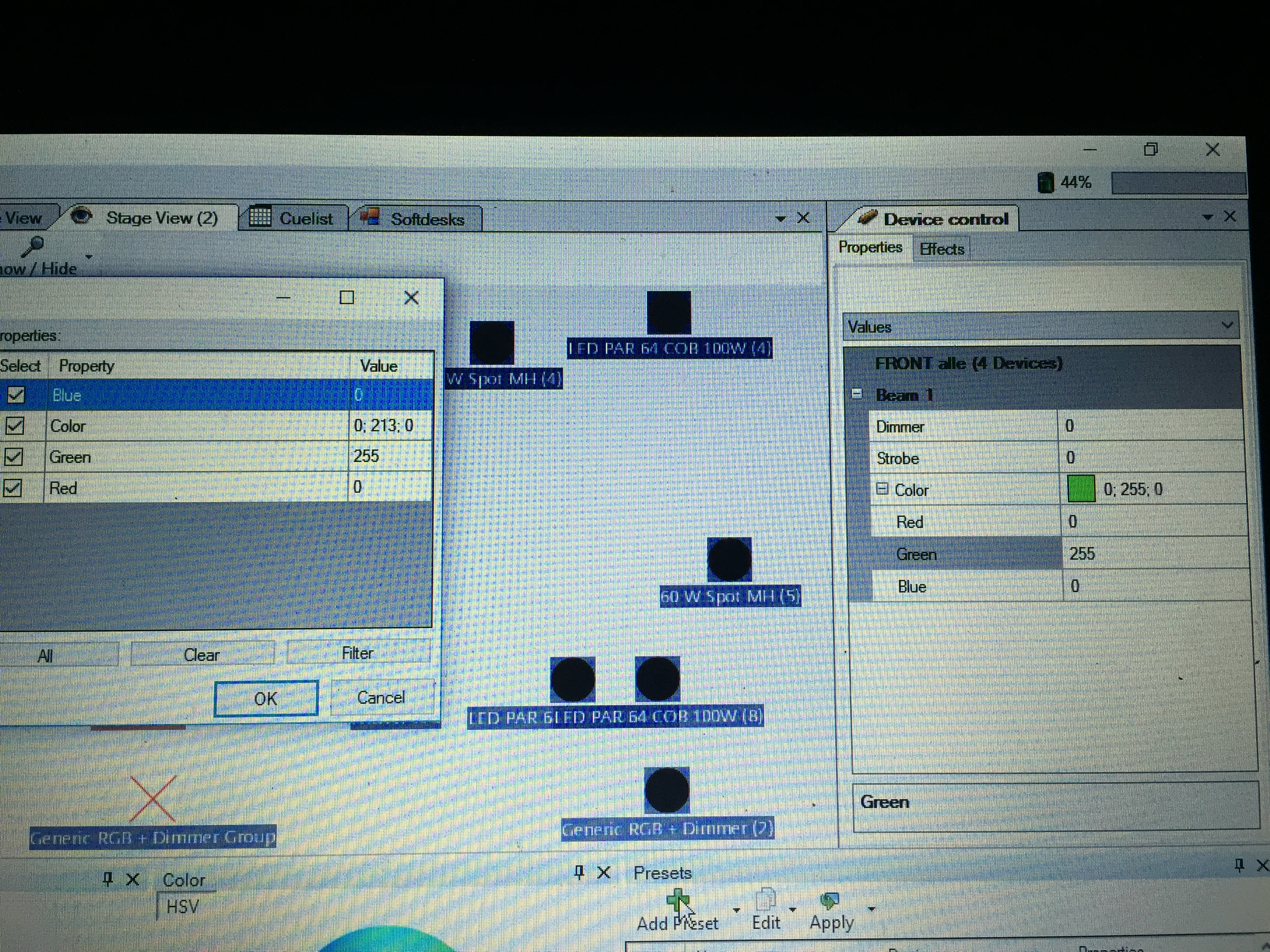

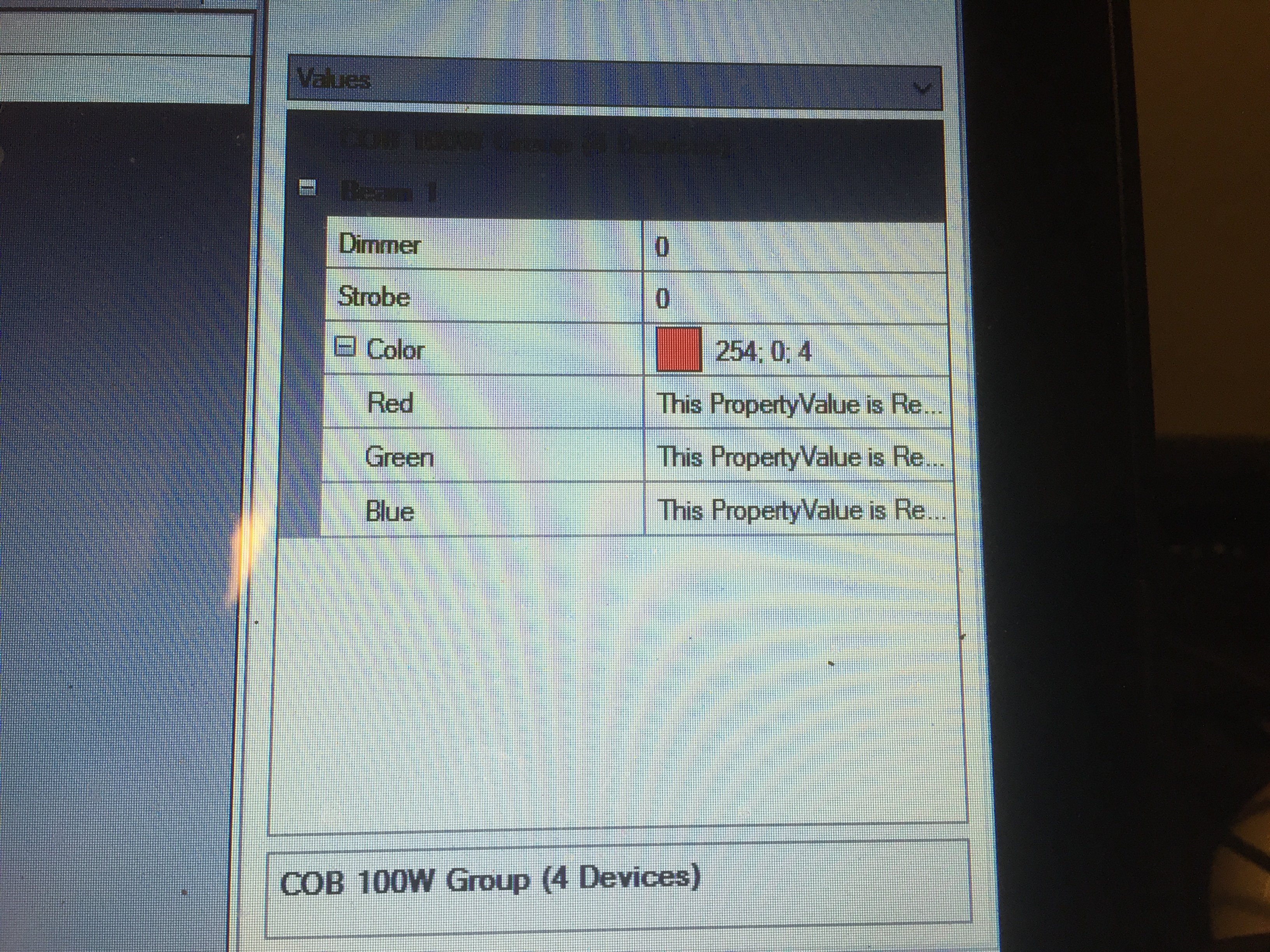

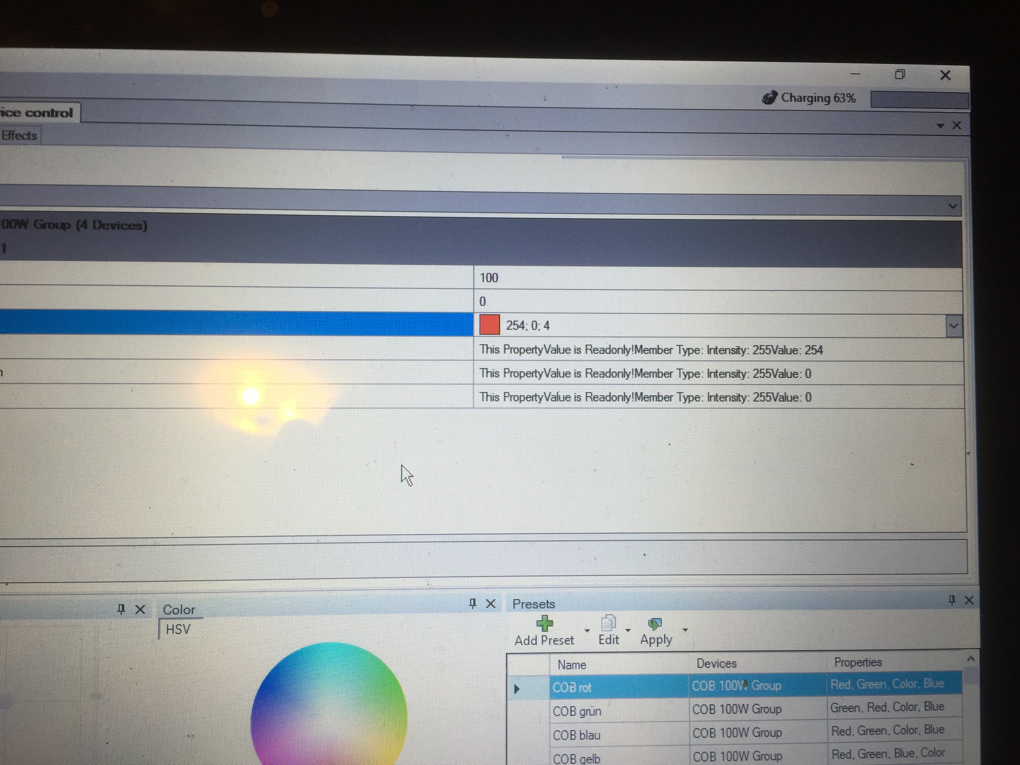

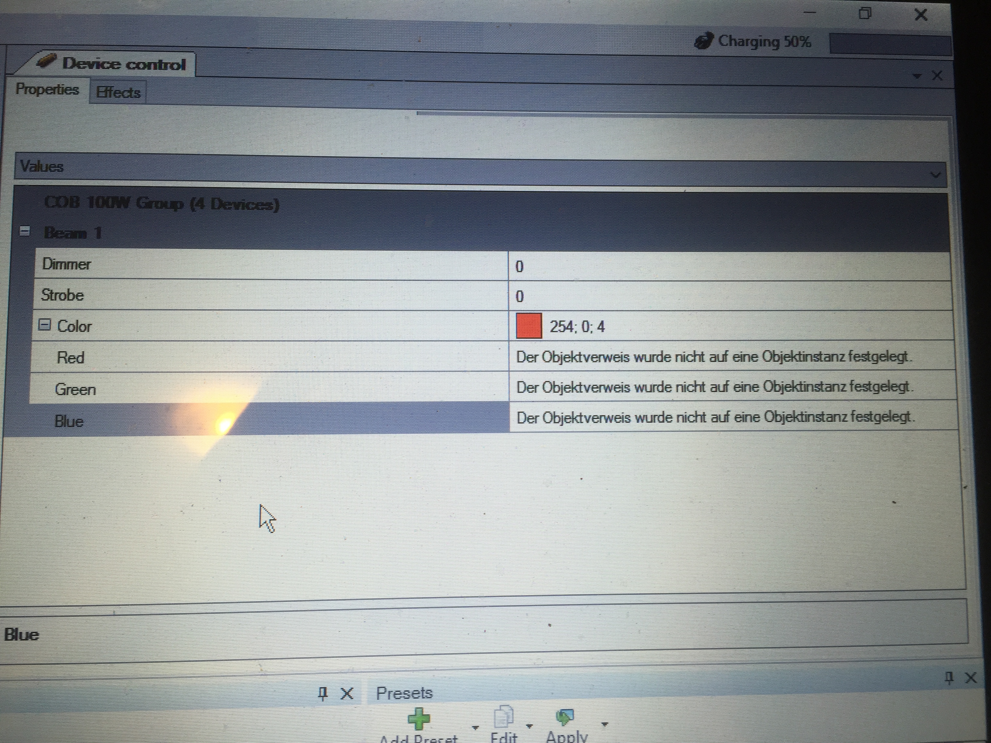

  • Ich habe folgendes Problem: In einigen meiner gespeicherten Presets stimmen die RGB- Werte nicht mehr. Sind immer so zwischen 3 und 10 verschoben. Also statt z. B. rot 255 nur noch 250 usw. . Leider auch bei einer Farbe nicht immer gleich. Habe z.B. bei rot auch Werte wie 252 oder 248. Ärgerlich. Es lassen sich leider auch keine Farbpresets mehr via Drag&Drop auf die Gerätegruppen ziehen. Hat jemand vielleicht eine Idee?
    Edit: Das Problem tritt auch beim neuen Anlegen von Presets auf. Bei Color werden andere Werte gespeichert wie bei den RGB Werten. siehe Anhang
    kannst du bitte einen Bugtrackereintrag aufmachen und dieses Projekt dort anhängen? Denn dann können die Entwickler schauen, wo da der Fehler liegen könnte.
