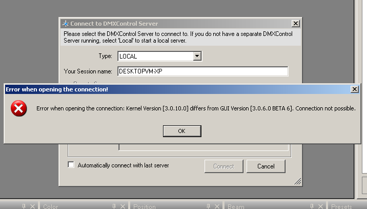

  • Sooo, ein erster fixer Test hat schon interessante Ergebnisse geliefert:
    Kernel 3.0.10.0 - GUI 3.0.6.0 BETA6 - Diese Kombi wirft eine wunderbare Fehlermeldung, so wie man sich das vorstellt.
    Die umgekehrte Konstellation baut allerdings kommentarlos keine Verbindung auf.
    Ich werd mich da nochmal weiter hinterklemmen, hab nur grad mal Quick&Dirty getestet.
