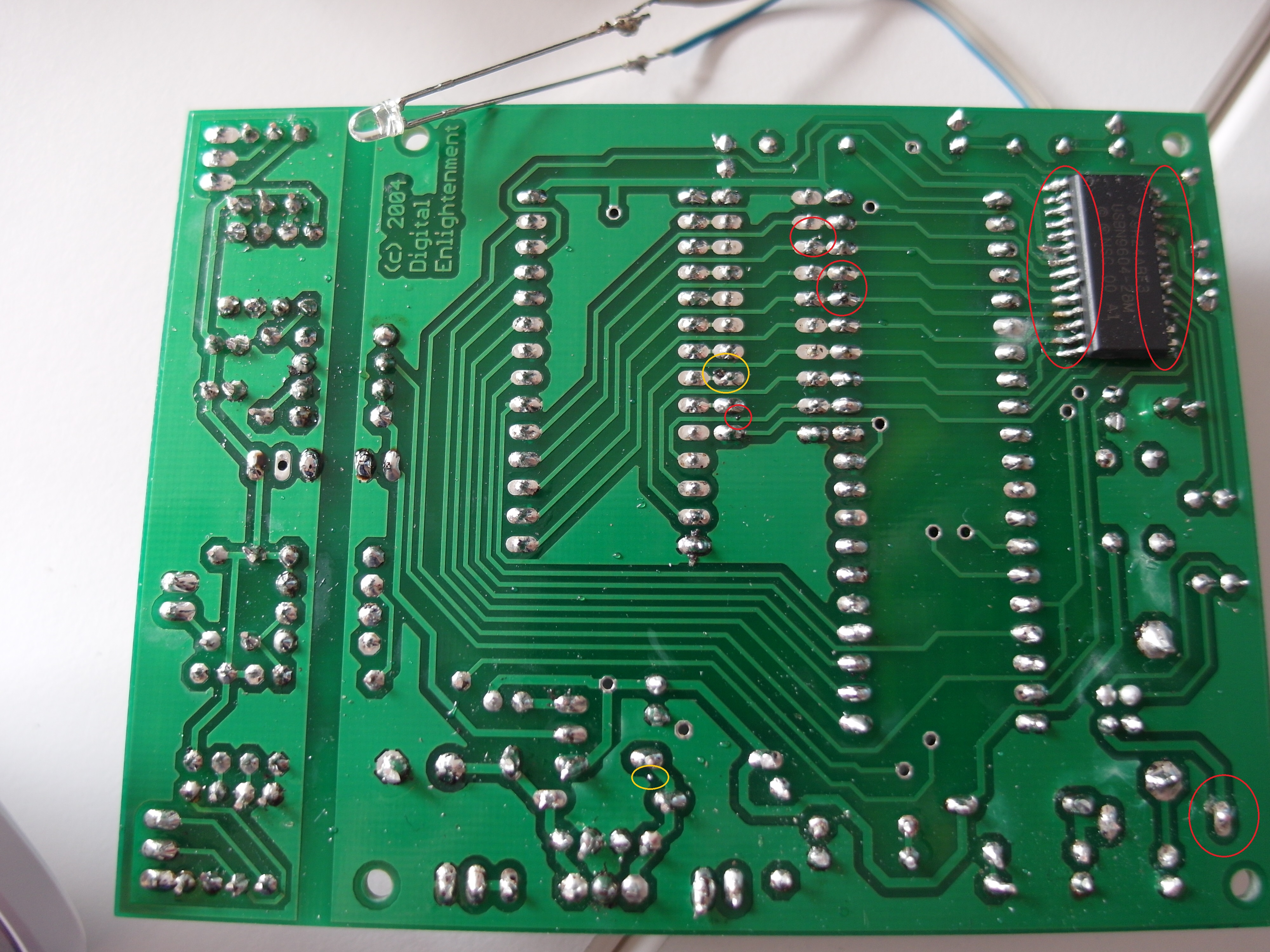

Hallo,
deine Verlötung des USBNs sieht etwas ich sage mal abenteuerlich aus. Da musst du unbedingt noch einmal ran und hier vorsichtig nachlöten. Denn viele dieser Lötstellen sehen so aus, als ob diese nicht richtig durchgängig oder mit dem nachbarpin verbunden sind. Außerdem gibt es noch ein paar andere Stellen auf der Platine, bei denen Lötzinn evtl. einen Kurzschluss erzeugt. Das solltest du beheben. Ich habe dazu dein Bild mal bearbeitet und angehängt.

Nicht durchgängig = kein oder schlechter Kontakt zwischen Platine und Lötstelle und somit mit dem Bauteil.

da kann ich steff nur beipflichten. Deshalb meinte ich ja auch, du solltest die entsprechenden Lötstellen kontrollieren und nachlöten, weil diese "nicht durchgängig" sind, sprich einen Wackelkontakt haben können.

Hast Du ein Multimeter ?
Damit könntest Du die Verbindungen die Du nachgelötet hast nachmessen ob diese wiklich
durchgängig sind (aber nicht doll draufdrücken sonst machst Du damit die Verbindung).
Vielleicht noch mal Fotos hier hochladen damit wir noch mal drüber schauen können.
