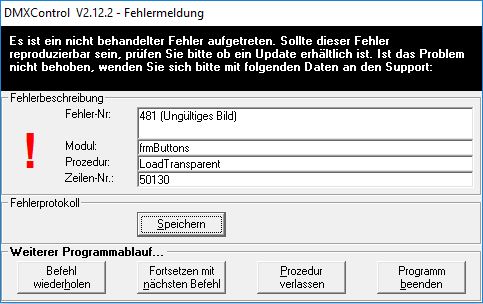

    Hallo,
    eben wollte ich einige Icons zu den Buttons in der Kommando box hinzufügen und musste feststellen das einige Bilder einen Fehler erzeugen (siehe angehängte Fehlermeldung). Wenn ich beider Fehlermeldung auf speichern Klicke dann sagt mir eine MessageBox das DMXControl.ERR gespeichert wurde, aber diese Datei wird irgendwie nicht angelegt. Interessanterweise tritt das nur bei einigen Bildern auf. Ich hab mal ein Bild angehängt bei dem das nicht geht. Eventuell kann mir jemand sagen, welches Format das Bild braucht, damit es keinen Fehler gibt!?
    Vielen Dank
    Tim

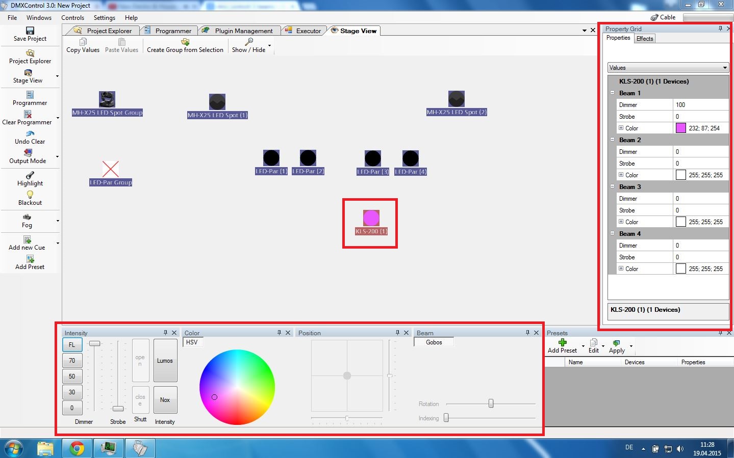

    Hallo,
    heute hab ich probiert die KLS-200 von Eurolite in DMXC 3 einzubinden. Ich hab nen DDF mit 4 Beams (für jeden LED-Par ein) erstellt.
    Nun hab ich folgendes Problem, im StageView sehe ich natürlich nur 1 Gerät. Allerdings würde ich ja gerne alles 4 Beams einzeln steuern. Wenn ich den KLS-200 markiere und über die im Screenshot unten markierten Panel, die Farbe oder Helligkeit ändere hat dies nur Auswirkungen auf Beam1.
    Jetzt meine Frage wie steure ich die anderen an? (VIlleicht hab ich es ja einfach übersehen :P ) Oder ist es nur möglich über die "Propertys" händisch werte Einzutragen. Und ist es möglich das jeder Beam als Gerät im StageView dargestellt wird?
    Vielen Dank
    Tim
