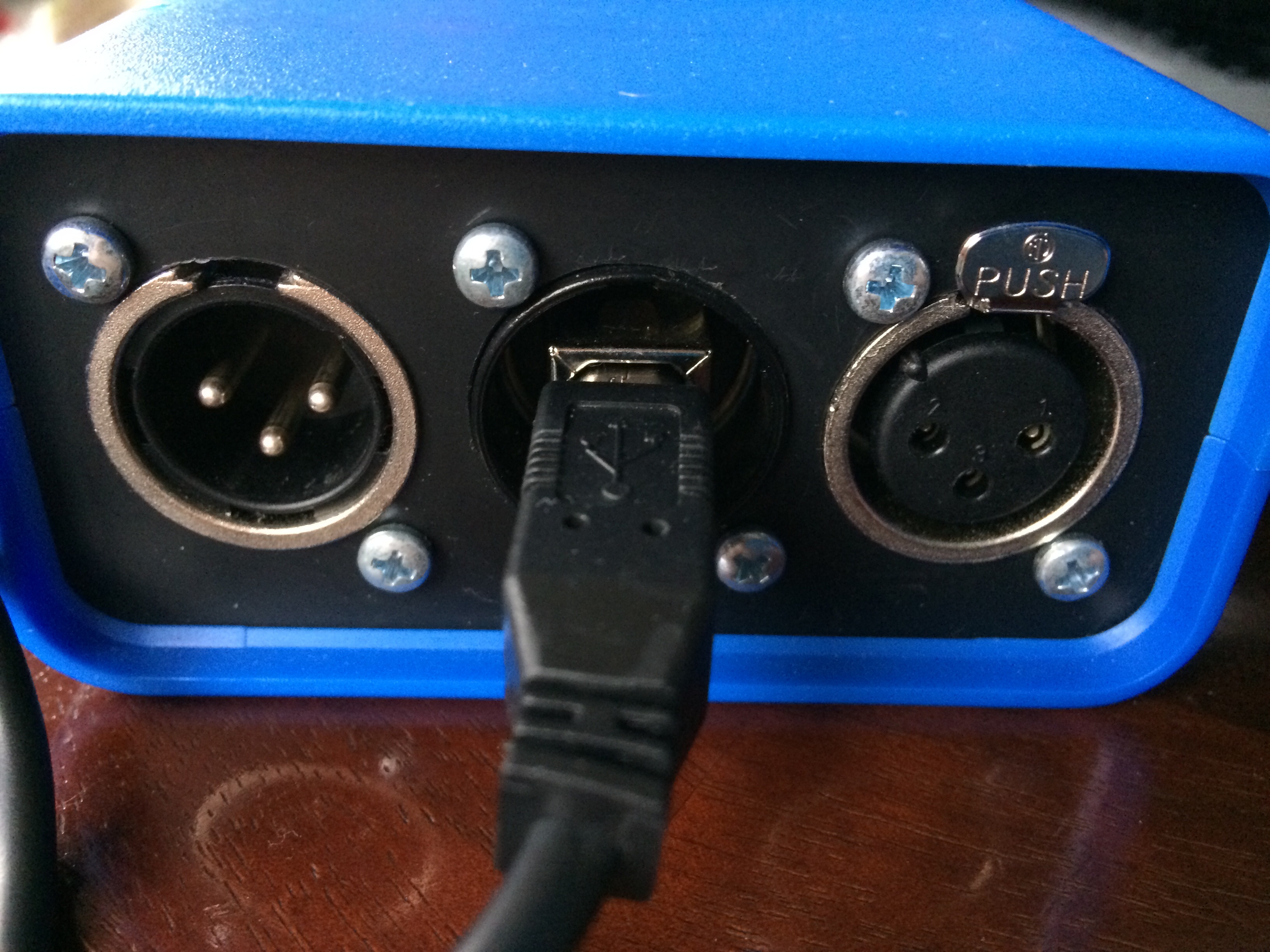

Die USB Buchse ist ebenfalls eine von Neutrik, weil mit ein Eckiges Loch zu blöd war

Auf die Idee die so zu verschrauben das man die Front gar nicht sieht bin ich ja auch noch nicht gekommen.
Hab bisher die immer von vorne verschraubt. Die USB Buchse is natürlich praktischer so
Die Buchsen habe ich eigentlich nur so verbaut, damit man an den geraden Kanten nicht sieht, dass die Befestigungslöcher etwas schief gebohrt sind

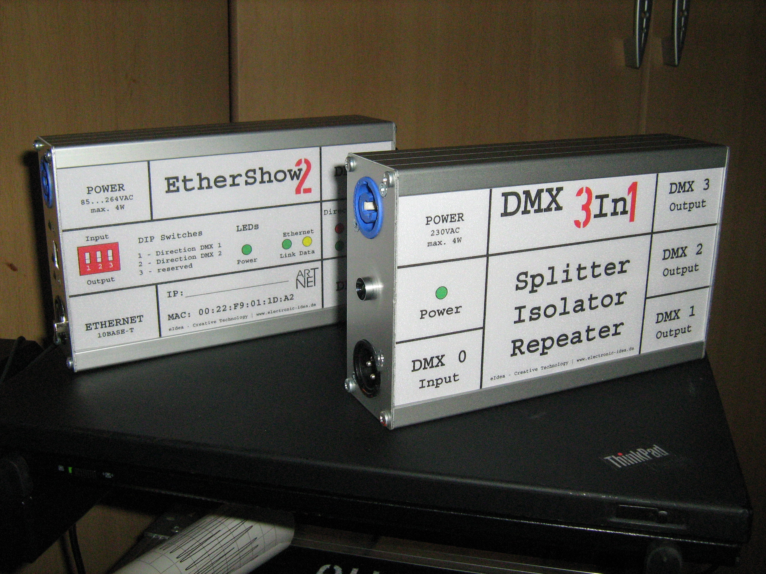

Wer seine Frontplatten beschriften will, dem kann ich die Verwendung von Kaltlaminierfolie und doppelseitigem Klebefilm empfehlen. Einfach die Frontfolie auf Papier ausdrucken (am Besten mit einem Laserdrucker), dann kommt auf die Vorderseitge so einseitig klebende, transparente Laminierfolie und auf die Rückseite so ein hauchdünner doppelseitig klebender Klebefilm. Ausbrüche muss man dann vorsichtig mit einem Skalpell reinschnitzen. Und schon hat man eine robuste, abwischbare, selbstklebende Frontfolie.
Hab die Bezeichnungen für die Klebefolie und den Kleber gerade nicht zur Hand, gibts aber beides in A4-Bögen und ich schaue die Tage gerne mal nach der Bezeichnung(Ich weiß, die Fotos sind nicht vom DE-IF, aber sie zeigen die Arbeit doch ganz gut

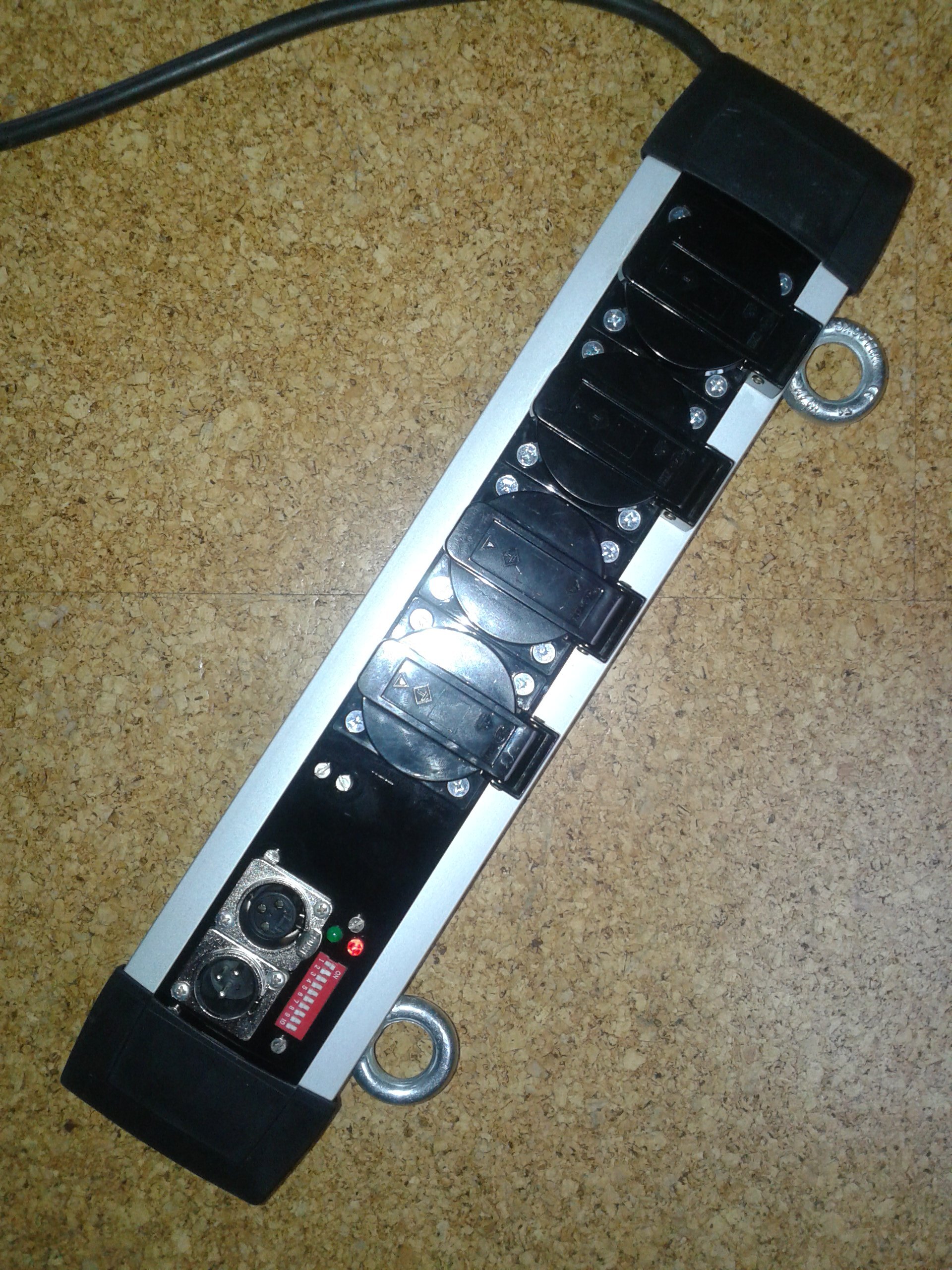

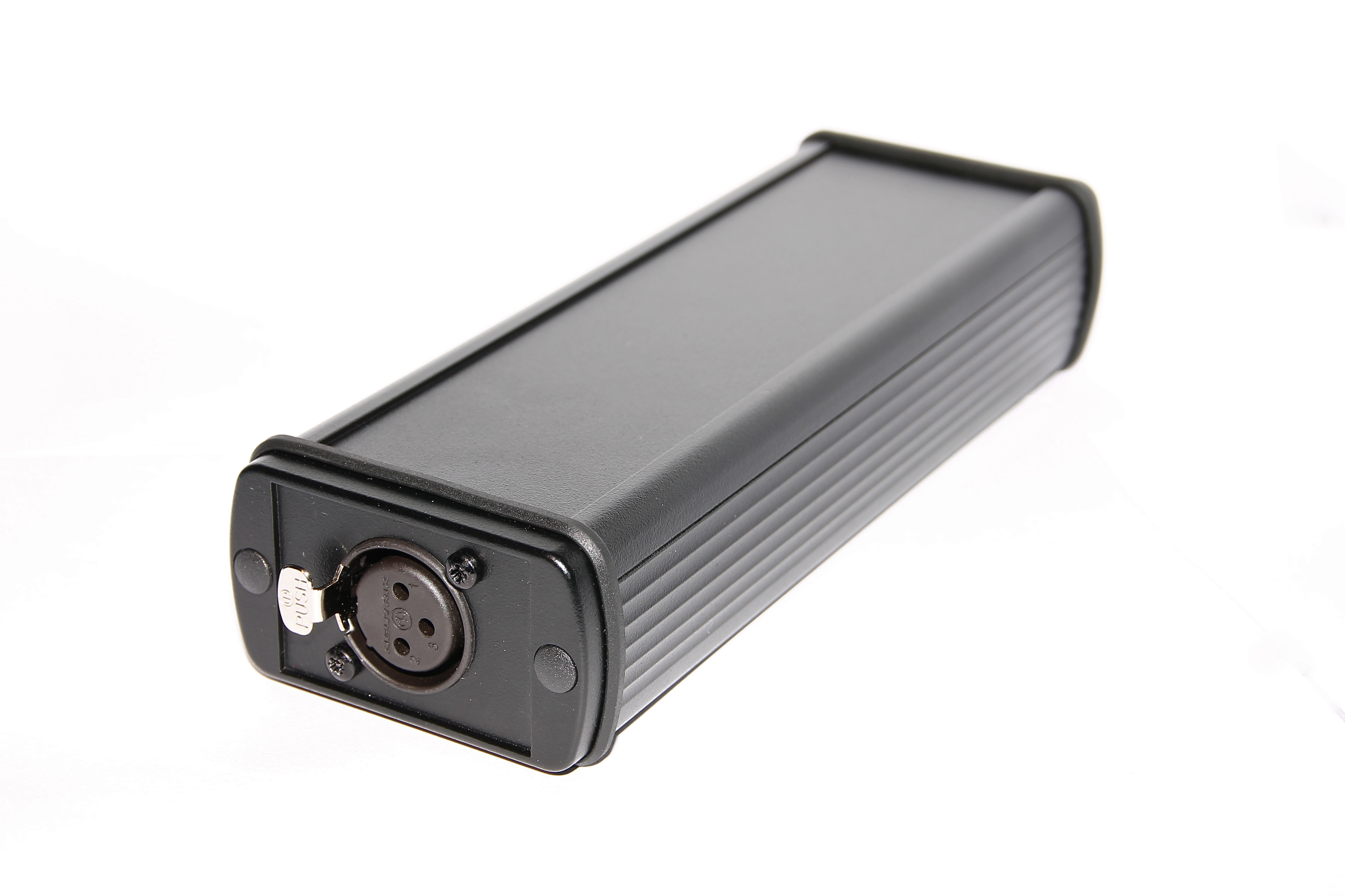

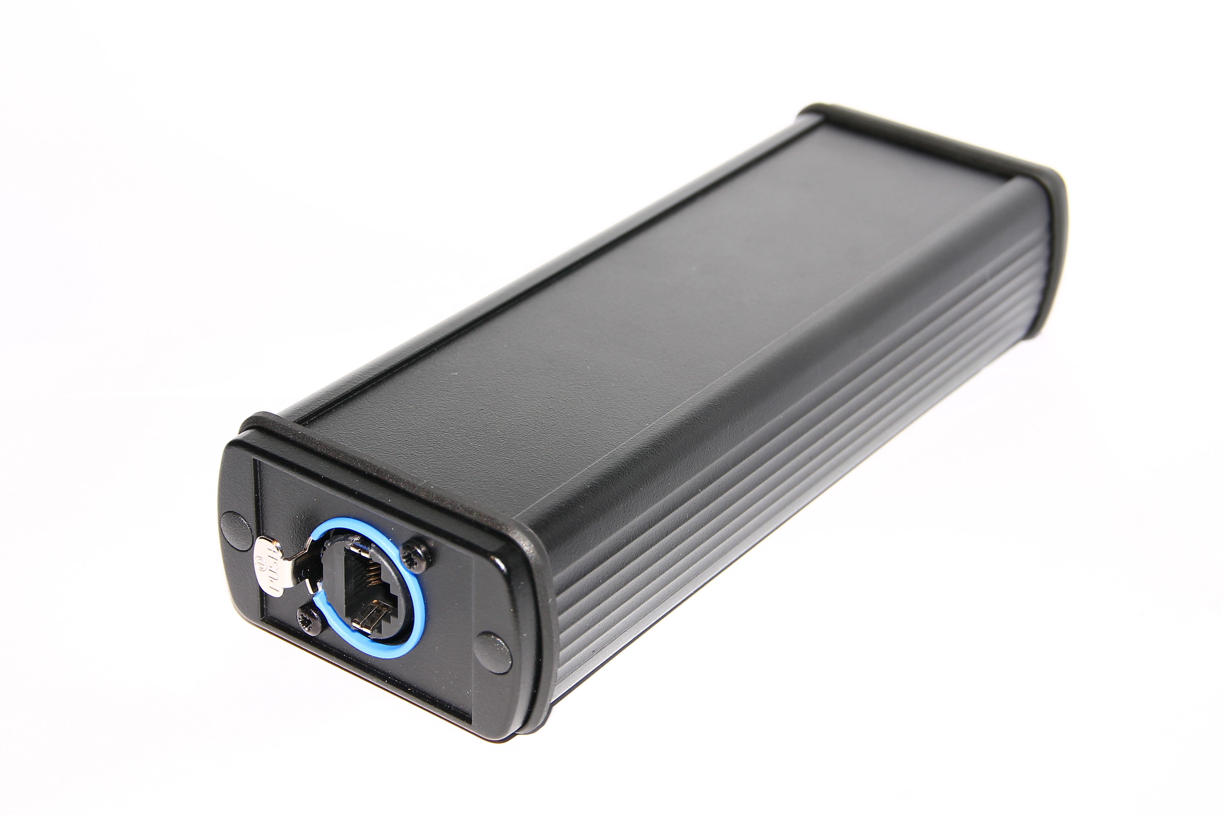

ich selber bin inzwischen dazu übergegangen, da ich zugang zu einem FabLab habe, bei den geäusen keine original seitenpolatten zu verwenden sondern mir diese aus schwarzem Acryl zu lasern (ist sehr kostengünstig und dauert nicht sonderlich lange) das einzige was man dann handwerklich noch machen muss ist ansenken und festschrauben^^anbei mal ein beispiel (ein 4ch dimmer auf basis der platine von henne eingebaut in die aluschiene einer brennstuhl verteilerleiste)

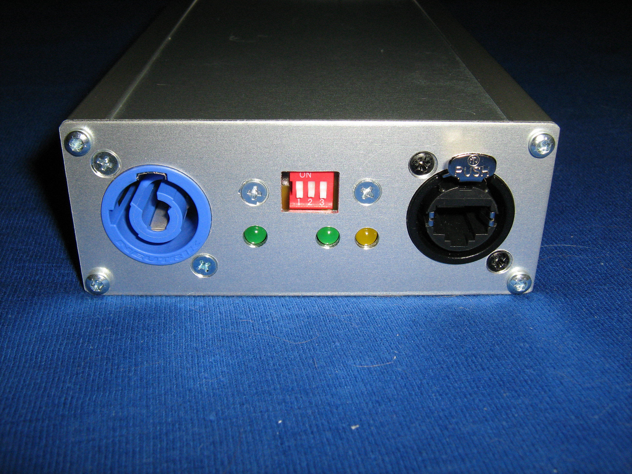

Der DIP-Ausbruch wurde auch angerissen, dann "Loch an Loch", mitm Seitenschneider rausgeknipst und dann mit einer Schlüsselfeile mehr oder weniger eckig gefeilt. Wenn man das sorgfältig macht, gibt das auch schöne Löcher.Senkbohrer? Naja, normal mit HSS gebohrt und dann mit einem Kegelsenker gesenkt. Bei diesen Profilgehäusen muss man aber aufpassen, das Alu ist recht weich und man senkt schnell zu tief.
