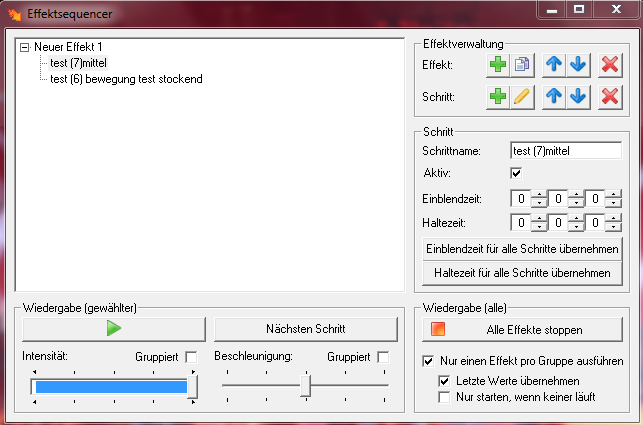

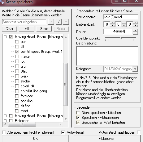

    wenn Du die Bewegung als Szene in einem effekt abspeicherst kann Du eine "einfache Szene" einfügen in der Du
    den Wert von CH3 setzt. SO kannst Du später auch einfach den Wert für die Szene Ändern
    EFFEKT
    1. Szene (einfache) setzte Wert Kanal 3 die Zeiten auf 0 setzen
    2. Beweguzngsszene
    EFFEKT ENDE

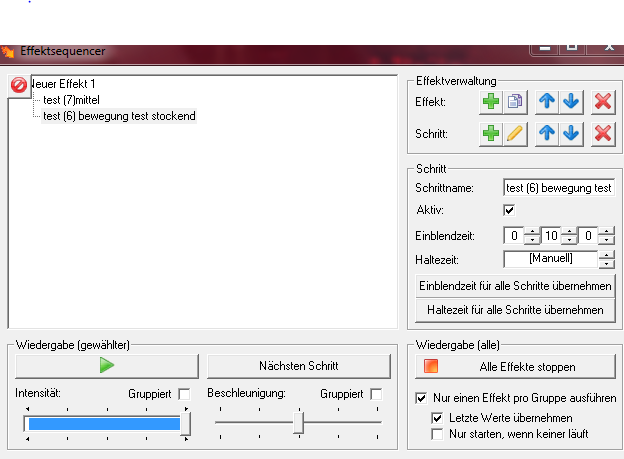

    EFFEKT
    2. Beweguzngsszene
    EFFEKT ENDE
    wenn ich Ihn richtig verstehe meint er keine Kompositionsszene.
    In den Effekt Szene für Geschwindigkeit und danach Bewegungszene
    einfügen.
    Wenn Effekt schon vorhanden natürlich nur die Szene
    für Geschwindigkeit einfügen und an erste stelle setzen.
    Viel Spass beim testen.
    Gruß Steff

    Ich meinte, in den vorhandenen Effekt einfach eine Szene am Anfang einfügen
    und die entsprechenden Werte setzen.
    Was aber glaube ich auch geht, dass dann aber IMMER bei der FIgur ist,
    dass man der Position 1 einen Befehl zuweist (oder so)
    Also im Figuren Editor hat man ja die Auflistung der Punkte der Figur und da kann man
    "Sachen" ausführen lassen. Aber wenn ich das richtig verstehe (habe ich auch noch nciht ausprobiert)
    dann sollte dies dann auch IMMER beim Aufrufen der Figur passieren und nciht nur im Effekt.
    Natürlich ist eine Kompositionsszene auch möglcih, es geht aber auch klassisch.

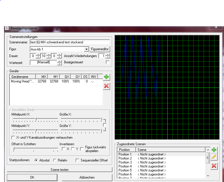

  • Hi Kroko,
    eigentlich sollte das so gehen (nach meinem bescheidenen Wissen)
    Kannst Du bitte mal Screenshots der einzelnen Schritte posten,
    konkret welche Werte den Kanälen zugewiesen werden..
    und vllt auch noch einen Screenshot von der Bewegungsszene
    (auf den Bleistift klicken (bearbeiten) damit wir mal sehen können was Du da
    gebaut hast.
    Oder Du erstellst ein Miniprojekt nur mit der Bewegung und postest das ganze Projekt hier ins Forum.
    Sorry, es ist sehr schwer das nachzuvollziehen für Leute , die nciht daneben sitzen.

    Macht es denn bei dir einen Unterschied ob du die Bewegung in einer Bewegungsszene laufen läßt oder einfach nur langsam von Szene 1 auf Szene 2?
    Der ZickZackKurs in deinem Screenshot ist ja eigentlich eine schon recht lange Wegstrecke....
