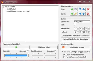

Im ersten Schritt wird die Geschwindigkeit auf langsam gesetzt, und im 2. ist die Bewegung, die stokkt.
Die Bewegung hat eine Zeit von 00.9.00
Kann es sein, dass das bei mir nicht funktioniert?/Oder stelle ich mich einfach zu blöde an. ![]()
