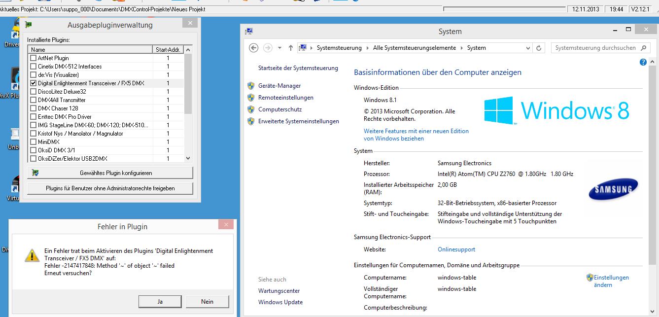

    vor vielen Jahren habe ich das Digital Enlightment Interface aufgebaut und bisher lief es problemlos.
    Nun unter Windows 8.1 bekomme ich es leider nicht mehr zum laufen :-/
    Es wird erkannt, aber wenn ich es in DMControl auswähle, beendet sich DMXControl sofort ohne Fehlermeldung!
    Wenn ich die Test.exe Datei aus dem Projektarchiv aufrufen möchte, dann kommt die Meldung:
    "Exception EStringListError in Modul usbdmx.dll bei 0000E7DD."
    Hat jemand eine Lösung für mich?

  • Hab das Problem heute auch bei mir festegestellt sobald man das Plugin konfigurieren will stürzt DMXC ab.
    Und auch bei der Test.exe selber Fehler wie beschrieben hatte auch schon mal das Projektarchiv neu geladen aber ist anscheinend irgend ein Problem mit Win 8.1 bei Win 8.0 hat alles funktioniert.
    Wäre schön falls da jemand ne Lösung hat :)

  • Hey Ho zusammen,
    habs gerade auf meinem PC getestet. Windows 8.1 64bit Pro. Interface wird nach dem anstecken als Sunlightkiller oder so ähnlich erkannt. Im Geräte-Manager ist es dann allerdings als "USB-Eingabegerät" aufgeführt. Bei mir funtkioniert es unter 2.12.1 einwandfrei.
    Mit der test.exe bekomme ich aber die selbe Fehlermeldung (selbst mit Administrationsrechten und Kompatibilitätsmodus).

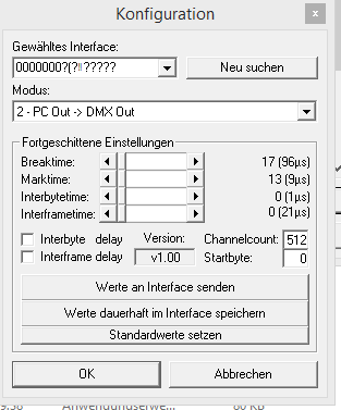

    habe grade bei nem Freund testen können, der Treiber wird installiert, aber DMXC erkennt nichtmal die SNR. des IF's, hur kryptische Zeichen.
    danach schliesst sich DMXC ohne Fehlermeldung.

  • habe grade bei nem Freund testen können, der Treiber wird installiert, aber DMXC erkennt nichtmal die SNR. des IF's, hur kryptische Zeichen.
    ... ist bei mir am Laptop genau so. Am PC geht es aber einwandfrei
  • Bei Win 8.1 32Bit gehts auch nicht.
    Edit: vielleicht sollte ich noch dazu sagen, dass sich DMXControl nach dem Klick auf "OK" in diesem Fenster ohne Fehlermeldung einfach beendet. Die Zeichen unter "gewähltes Interface" sind auch bei jedem Programmstart andere.
