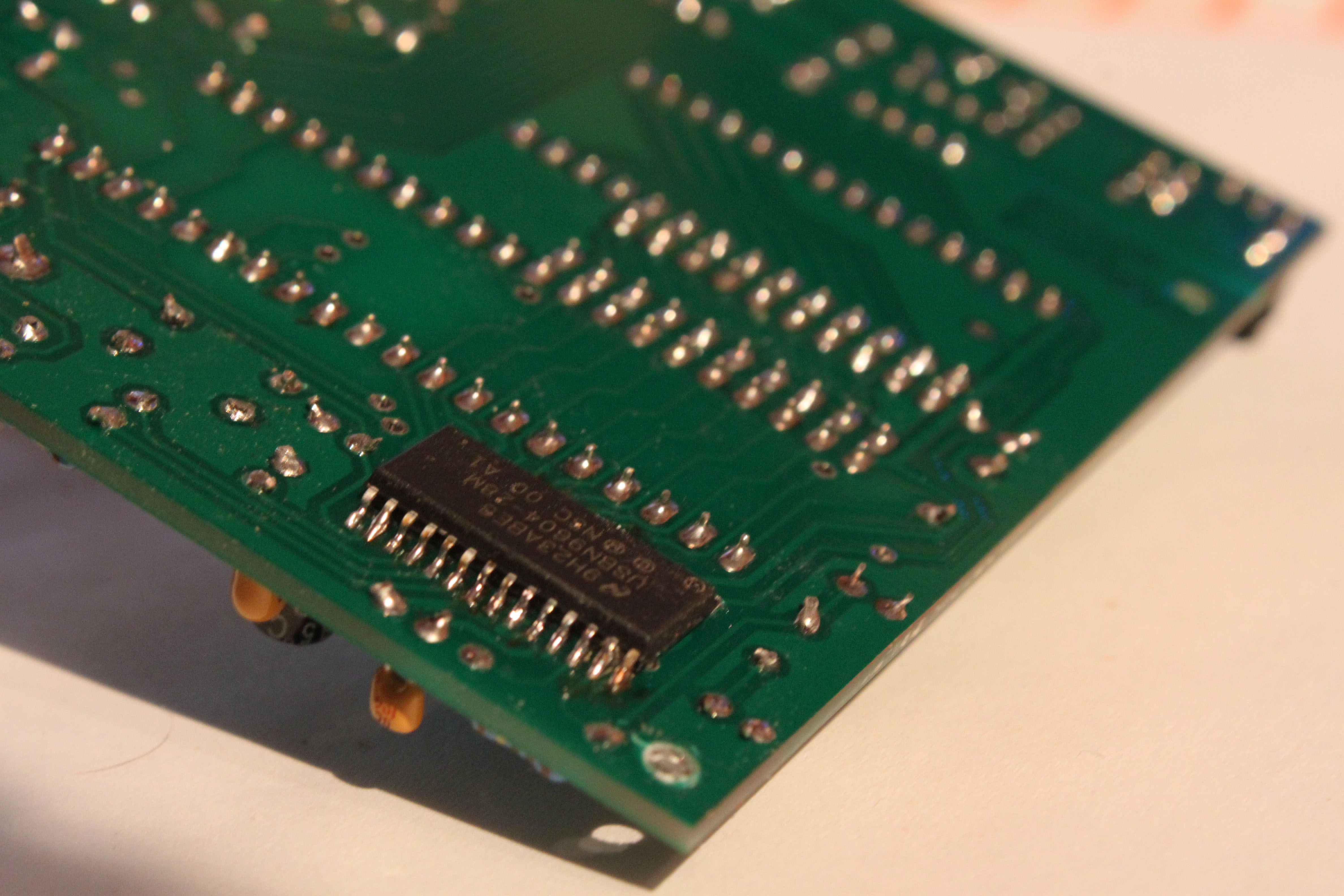

    Hallo,
    Habe nun endlich auch mein eigenes DE-IF fertiggebaut und es funktioniert soweit auch ganz gut.
    Allerdings habe ich leider ein Problem und zwar soblad man DMXC schließt spielen die DMX-Werte verrückt bzw. sie werden auf nen Random Wert gesetzt so wie ich es bis jetzt gesehn habe.
    - Loopback-Test soweit in Ordnung
    - Ebenfalls an anderem Pc getestet
    - Platine soweit auch nochmals überprüft (Augenscheinlich)
    Es muss irgendwas mit der Software sein ob es die auf dem IF ist oder DMXC...
    Sonst würde der normale betrieb ja auch nicht ganz sauber funktionieren...
    Wie ich in dem DE-IF FAQ gelesen habe werden beim beenden von DMXC die Werte auf 0 gefahren und in die .dll des IF geschrieben.
    Daher ist meine vermutung, dass DMXC evtl. nicht richtig beendet wird bzw. zu früh gekillt wird oder sowas...
    allerdings passiert das selbe auch am IF-Testtool sobald man den Link schließt.
    Ich hoffe ihr könnt mir wie schon letztes mal weiterhelfen,
    Lg Hawx :)
