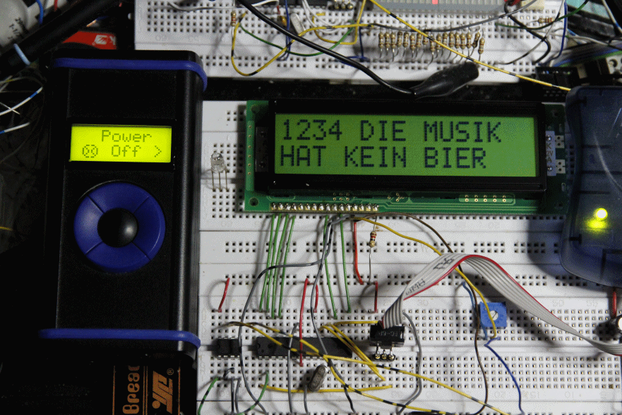

    Ein einacher Zähler, der von 1 bis 4 zählt:
    [Blocked Image: http://www.dmx4you.de/dmx2text/DMX2Text_DMXC.gif]
    Per DMX gesendet
    Und die Anzeige, wie es am DMX-Empfänger aussieht:
    [Blocked Image: http://www.dmx4you.de/dmx2text/DMX2Text_Display.gif]

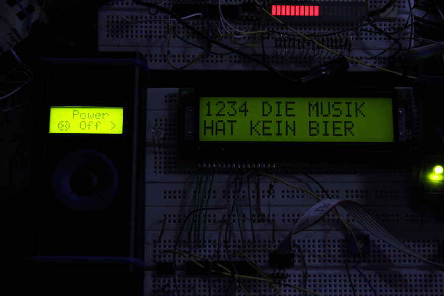

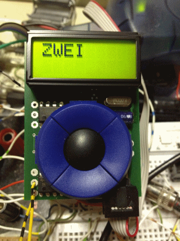

  • Eine Testversion mit neuem (großen) Display ist nun fertig:
    [Blocked Image: http://www.dmx4you.de/dmx2text/DMX2Text_Display2.gif]
    Die Beleuchtung benötigt schon einige mA, deshalb habe ich das Display etwas gedimmt:
    [Blocked Image: http://www.dmx4you.de/dmx2text/DMX2Text_Display2_LED.gif]
    Da das Display mit Hell/Dunkel nicht wie Uwes 1500W Strobe wirkt, plane ich ein paar weiße, blitzende LEDs als Aufmerksamheitseffekt ein.

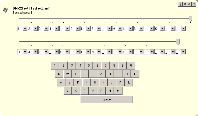

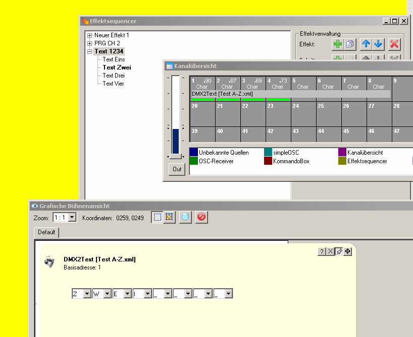

    Ob der Erfinder der DDF Sprache je an solche DDFs dachte? Die Schieberegler dienen als Variablen für die akuelle Position der Tastatur. Eingabe über Dropdown geht natürlich auch. Feste Texte fehlen noch. Evtl. wäre hierfür ein PlugIn besser - kann ich aber nicht.
    [Blocked Image: http://www.dmx4you.de/dmx2text/DMX2Text_DDF_01.gif]
    Hier mal zum Testen.
