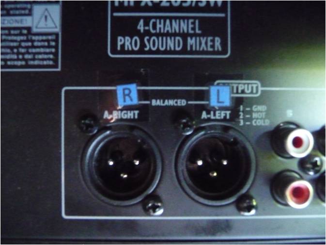

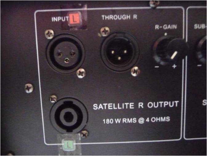

    Aus dem Mischpult komme ich mit meinen Ausgängen für links und rechts raus (Siehe Bild1 im Anhang) und gehe in meinen Verstärker (Siehe Bild2 im Anhang).

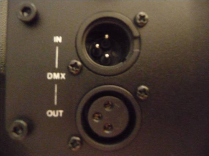

    Bild3 zeigt Eingang und Ausgang meines Spots.
    Aber wie komme ich von meiner Anlage zu dem Spot? Kann ich den "THROUGH"-Stecker verwenden? (Bitte nicht durch die Angaben "L" und "R" verwirren lassen ;) )

    Zuerst: Vorsicht! Auf gar keinen Fall da irgendwas zusammenstecken!
    Ausführlicher: Du bist Opfer des Problemes geworden, dass etliche Hersteller nicht Normenkonform einen 3-poligen Steckverbinder für Lichtgeräte einbauen. Also eigentlich fast alle im "Hobbybereich". Normal müssten da 5-polige dran, dann wärst Du auch nicht in Versuchung gekommen... :)
    Das DMX-Signal ist nicht das was bei Deinem Pult rauskommt. Wenn Du da wirklich was steuern willst, dann brauchst Du irgend ein Pult oder eine Software mit einem Interface.

  • Hallo Marcel!
    Kurzum: Du brachst ein USB-DMX-Interface oder ein DMX-Pult.
    Auch wenn allen Anschein nach Ton- und Lichtgeräte die gleichen Buchsen bzw. Stecker verwenden: Du darfst sie KEINESFALLS miteinander verbinden - Licht und Ton sind immer zwei verschiedene Dinge (oder hast du es schon mal irgendwo gesehen, dass mit einen Scheinwerfer Musik machen kann ?( - kurzer Spaß am Rande :P ). Zum einen werden durch die Leitungen gänzlich unterschiedliche Arten von Signalen geschickt (so dass die angeschlossenen Geräte sowieso nicht verstehen und auswerten könnten) und zum anderen besteht die Gefahr, dass dir die beteiligten Geräte abrauchen.

    Kann das sein, dass ich beim DMX-Operator nur mit dem Ausgang in den Eingang meines Spots gehe? Also sprich: Der Operator bekommt Strom über sein Netzteil und regle dann meine Farben und Formen zusammen und das wird dann als Signal zum Spot geschickt?
    Habe ich gerade richtig gedacht?
  • Hallo Marcel!
    Erstmal zu deinem aktuellsten Post:
    Genau, du verbindest den DMXControler mit einem Kabel mit dem LED-PAR, stellst bei dem LED-PAR die richtige DMX-Adresse ein (hier wäre es die 1) und dann gibst du beiden Geräten Strom. (Ein bisschen was zu diesem Thema steht auch im übernächsten Absatz dieses Posts).
