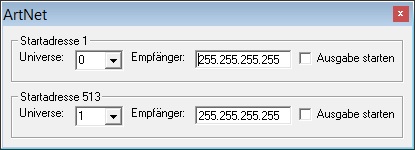

    Jezt, wo ich eine Möglichkeit habe, mit meiner Artnet-Node 2 Universen zu erzeugen, wäre es natürlich nett, das Ganze auch in DMXC nutzen zu können.
    Übliche Tricks wie Plugin kopieren oder mit Adresse 513 arbeiten haben keinen Erfolg gehabt.
    Gibt es überhaupt bislang eine Möglichkeit, mehr als ein Ausgangsuniversum mit DMXControl 2.12 zu nutzen?
    ja klar gibt es diese Möglichkeit und du hast die Antwort eigentlich schon gegeben:
    Eigentlich sollte es über das Kopieren gehen. Leider habe ich das mit dem Kopieren aber noch nie gemacht. Vielleicht hat jemand noch einen kleinen Tipp, wie das mit dem Art-Net-Plugin geht.

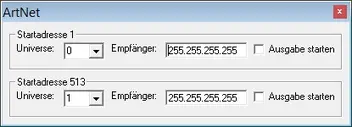

    ich habe das bei mir mal eingerichtet und ich bekomme keine
    Fehlermeldung und ich kann das zweite auf Adresse 513 einstellen.
    Es scheint zu funktionieren.

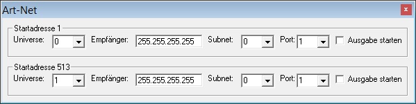

  • Hi Leute,
    ich möchte diesen Thread nochmal aufleben lassen. Ich habe es jetzt verkrampft versucht. Man kann kopieren wie man will - die Einstellungen werden auf jedes ArtNet-Plugin automatisch übertragen. Gibt es denn keine Möglichkeit per ArtNet 2 Universen anzusteuern? Vielleicht gibt es ja noch ein anderes Plugin für DMXC welches ArtNet beherrscht. Alternativ vielleicht ein MiDi-ArtNet-Programm welches Midi-Signale von DMXC empfängt und dann in ArtNet umwandelt. Vielleicht besteht ja auch die Möglichkeit das aktuelle ArtNet-Plugin soweit zu modifizieren, sodass es jeweils eine eigene Config hat und somit 2 mal mit 2 verschiedenen Einstellungen gestartet werden kann.

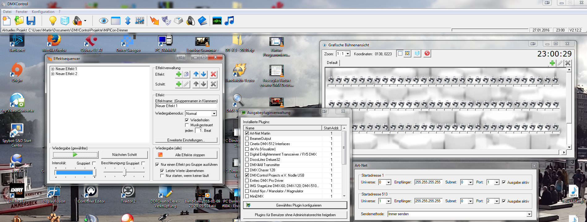

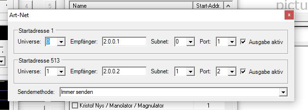

  • So Leute.... Kurzerhand habe ich mir selber ein Plugin gebastelt, welches 2 Universen senden kann. Für Verbesserungsvorschläge bin ich offen. :)
    Die Datei dmxc_plugin.dll einfach in den Plugin-Ordner von DMXC kopieren. Leider habe ich keine Infos gefunden wie ein Ausgabe-Plugin programmiert wird.

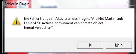

    Solltet ihr eine Fehlermeldung bekommen, so müsst ihr die OCX-Datei aus der Zip in den Plugin-Ordner kopieren und die Eingabeaufforderung starten und dort die Datei mit "regsvr32 C:\Programme\DMXControl\Plugins\MSWINSCK.OCX" registrieren (ggf. die Eingabeaufforderung mit Admin-Rechten starten). Danach sollte der Fehler weg sein.
    Edit: Neue Version siehe weiter unten im Thread

  • Leider ist das Art-Net-Protokoll nirgends richtig beschrieben weswegen ich die Daten selber "gesnifft" habe. Welcher Byte das Subnetz festlegt habe ich nicht rausgefunden. Sollte jemand die Info haben, so werde ich das natürlich nachrüsten. Der Port ist eigentlich irrelevant, da dieser festgelegt ist. Aktuell werden Subnetz 0 und Port 6454 verwendet.

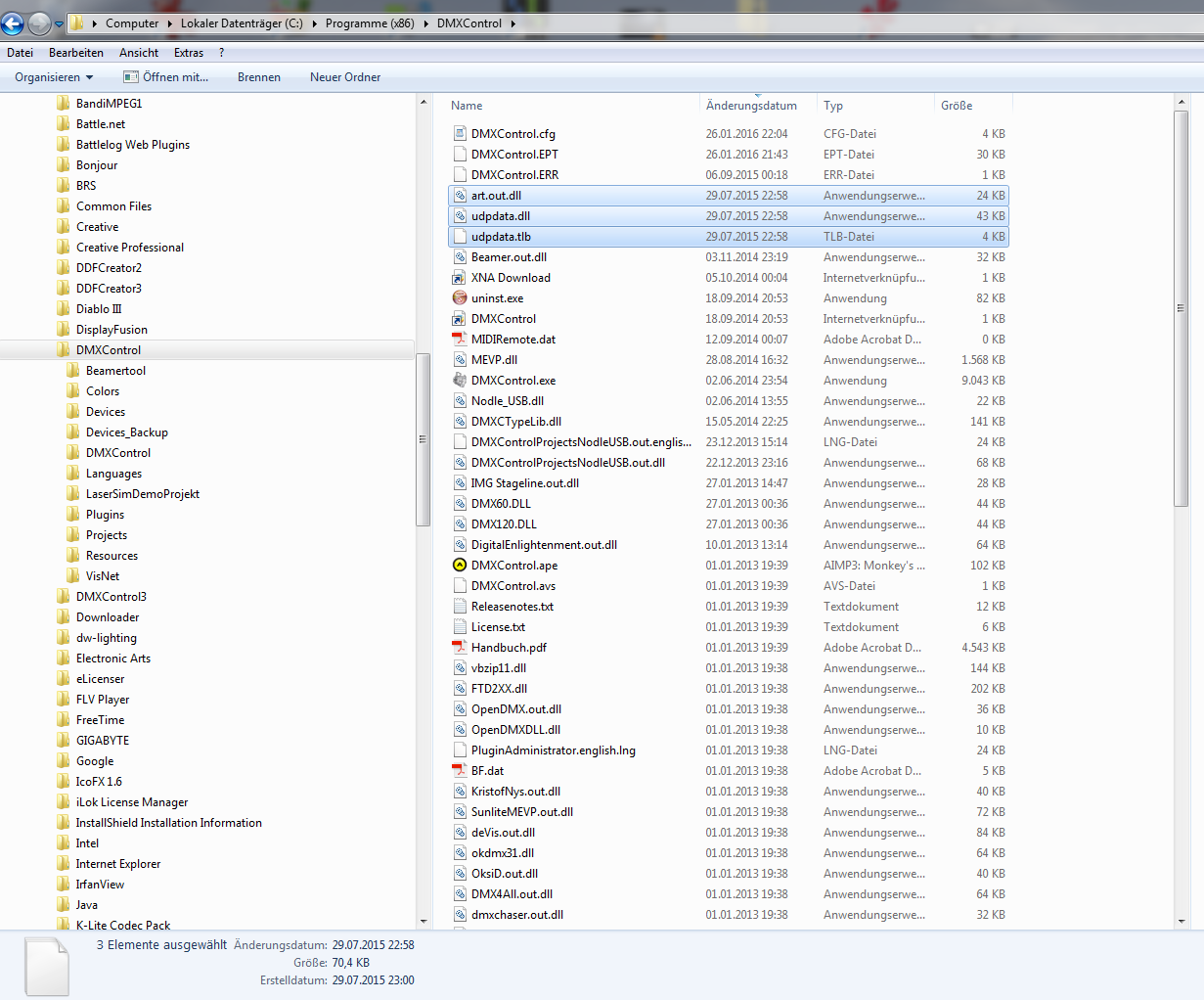

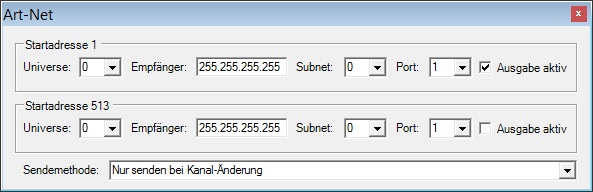

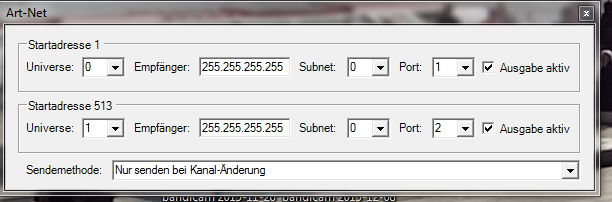

  • Update: MSWINSCK.OCX ist nicht mehr erforderlich. Ich habe jetzt die Funktionen des .NET Framework 2.0 eingebunden. In der Zip sind jetzt folgende Dateien enthalten:
    • udpdata.dll
    • udpdata.tlb
    • Plugins\dmxc_plugin.dll
    Diese Dateien in das DMXC-Verzeichnis kopieren und es sollte funktionieren. Fehler bitte posten.
    Folgende Funktionen wurden hinzugefügt: Subnet und Port (Danke Stefan)
  • Nächstes Update: Das Plugin wurde in ein Ausgabe-Plugin umgewandelt. Einfach die 3 Dateien aus der Zip in das DMXC-Verzeichnis kopieren.
    Neue Funktion: Sendemethode (Immer senden / Nur bei Kanaländerung senden)

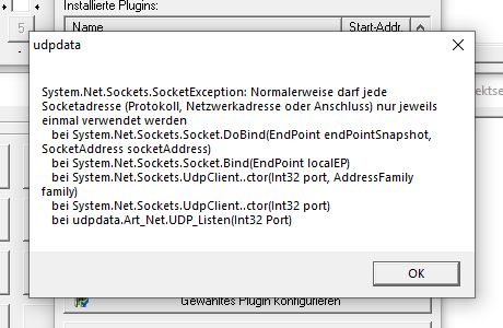

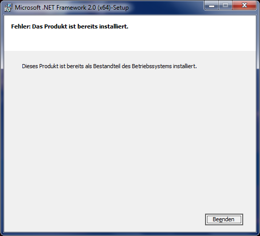

    ich muss das Thema nochmal aufwärmen.
    Leider bekomme ich eine Fehlermeldung, wenn ich das Plug-In wie beschrieben ablege und dmx control starte.

  • Vielen Dank für die Antworten. Ich bin als Administrator angemeldet und habe auch das Plug-In registriert. Leider tritt der Fehler immer noch auf.
    Bezüglich der 4 Universen: Könnte ich sofern ich das Plug-In zum laufe bekomme, nicht einfach kopieren? Bei dem normalen Art Net Plug-In klappt das ja leider nicht.
    Gruß Ace
    hmmmm das ist komisch. Eigentlich sollte es mit dem PluginAdministrator ohne Probleme funktionieren. Welches Betriebssystem hast du denn? Was meinst du mit "du hast das Plugin registriert"? Im PluginAdministrator oder in deinem Windows? Wenn du das Plugin in Windows mit "regsvr32" in der Eingabeaufforderung registriert hast, dann bringt das nichts, denn wenn DMXC 2 gestartet wird, registriert es sämtliche Plugins selbstständig in Windows. Beim Beenden von DMXC werden die Plugins dann wieder deregistriert, um Ressourcen zu schonen, wenn DMXC nicht läuft. Daher braucht man auch die Admin-Rechte.
