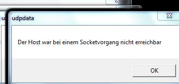

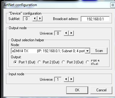

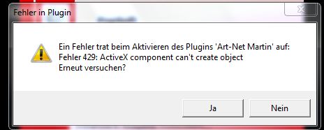

Jetzt zum Update vom Plug-In. bekomme beim Starten von DMXC weiterhin eine Fehlermeldung (siehe unten). Wenn ich sie mit ja beantworte, kann ich bei den Ausgabeplugins auch das Fenster zum konfigurieren öffnen und einstellen.

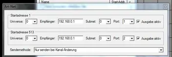

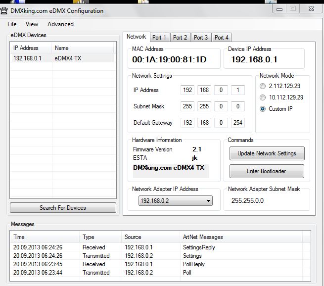

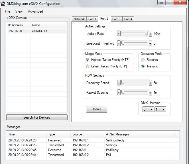

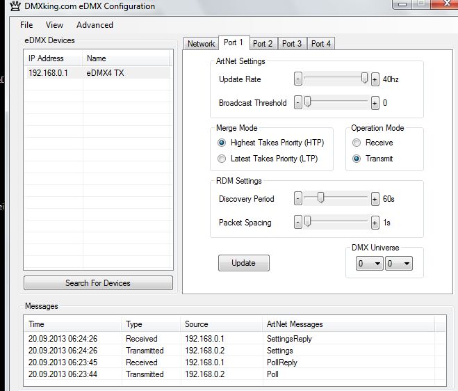

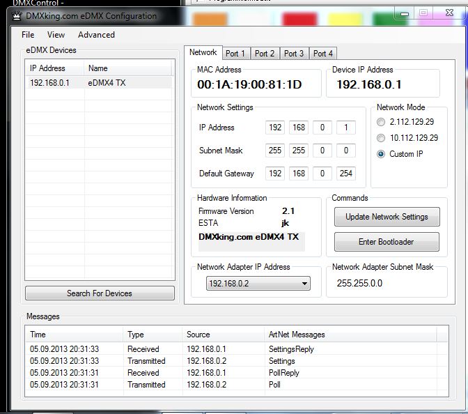

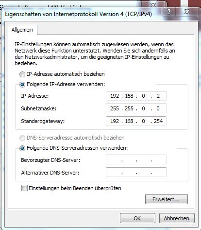

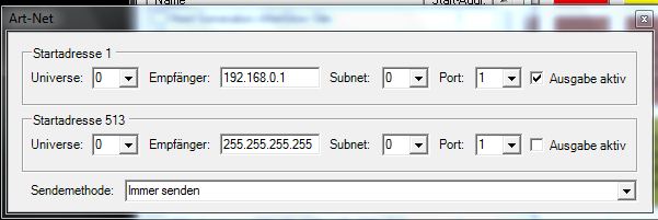

Die Ausgabe scheint aber nicht zu funktioniere. Habe zum Vergleich sicherheitshalber meine Artnet Einstellungen mit angehangen, die funktioniere. Nicht das ich beim Einstellen einen Fehler gemacht habe.

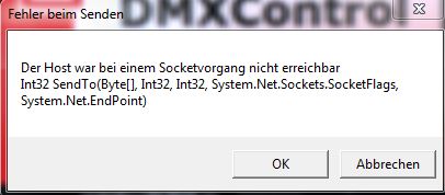

Interessant finde ich auch, wenn man versehentlich das Art Net node nicht angeschlossen hat, Pop eine Fehlermeldung auf, die mehrfach geöffnet wird und den ganzen Bildschirm voll macht....ließ sich nur mit 5sec Powertaste drücken beheben..
