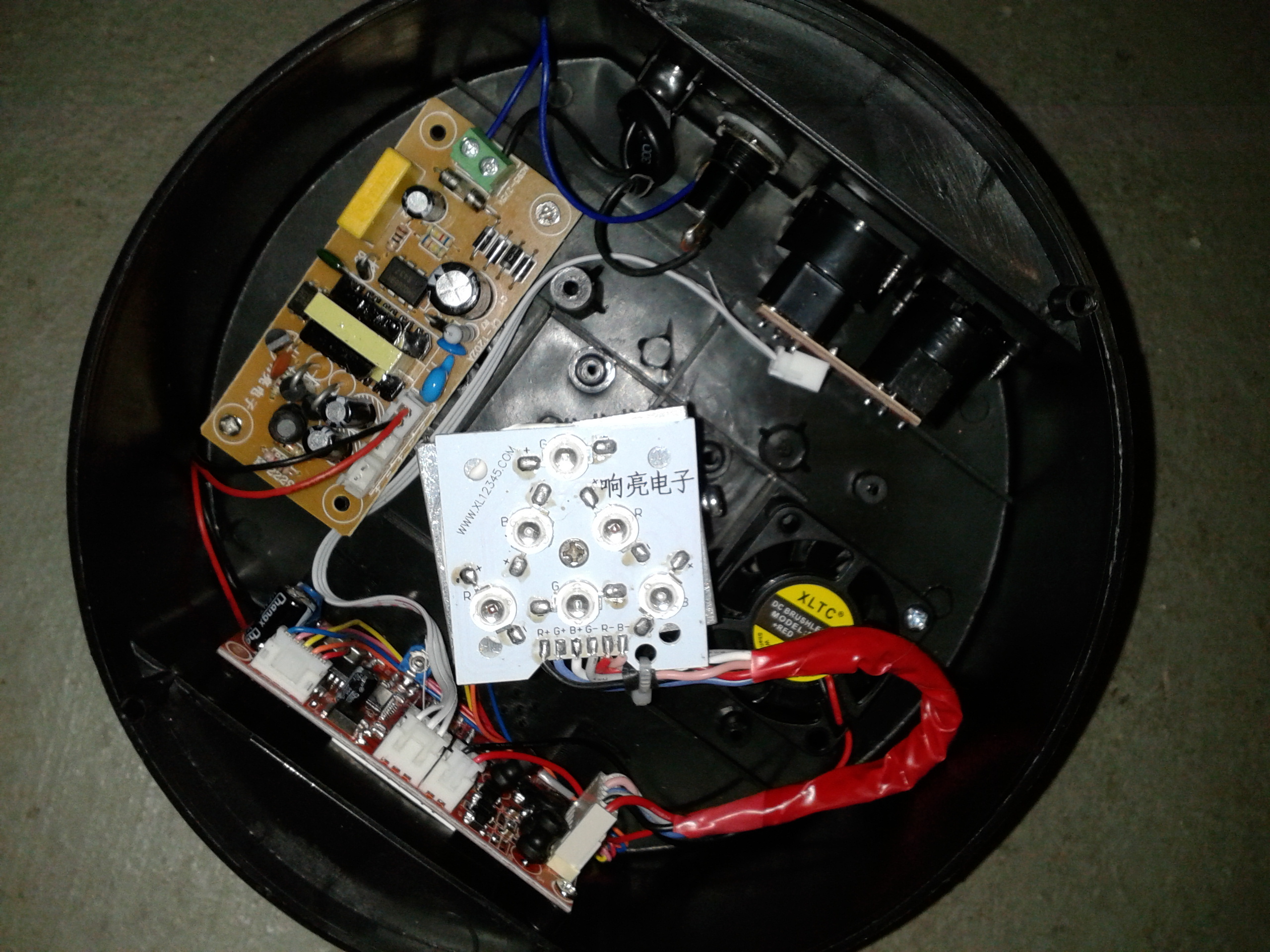

    Über die Haltbarkeit kann ich noch nichts groß sagen. Die LEDs sind auf einem Kühlkörper montiert welcher mit einem Servomotor angetrieben (gedreht) wird. Wenns jemand interessiert mach ich morgen mal Fotos/Videos vom Inneren bzw. nochmal im Betrieb.
