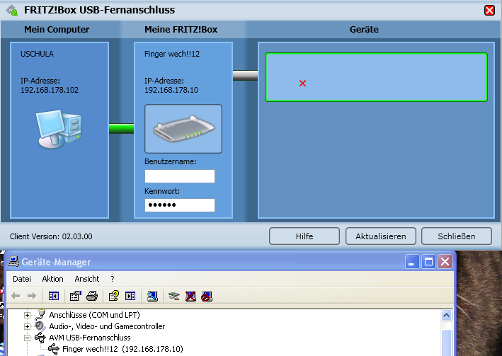

  • ich komm bis dahin:
    IF wird in der 7170 erkannt, im USB-Fernzugang erscheint ein unbekanntes Geraet und im Geraetemanager siehts wie im angehaengten Bild aus:
    Das IF wird net von DMXC erkannt. ;-(((((((8
    2h spaeter:
    nu gehts. Vermutlich liefert die 7170 nur 100mA Strom. Mit nem externen Netzteil gehts.
    So nu hab ich wenigstens wieder Verwendung fuer die 7170. Als Testobjekt war se mir zu schade.
