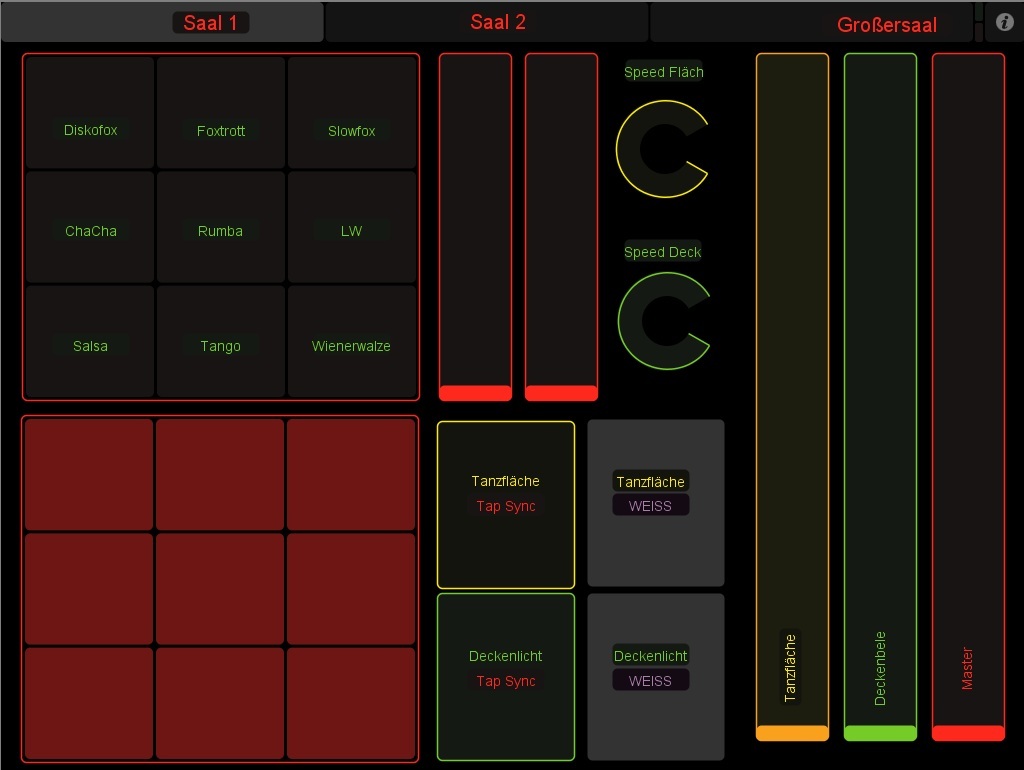

  • Hallo Leute,
    irrwitziger weise sitze ich grade am Selben Problem, ich darf in den Nächsten Wochen in einer Tanzschule mit 2 Räumen und Raum 1 = 20 LED Par und Raum 2 mit 11 LED Par, umbauen. Die Räume sind wie beschrieben auch durch eine Trennwand getrennt und sollen an Bällen gemeinsam genutzt werden. Zur Zeit sind Pulte verbaut die aber außer mir warum auch immer keiner richtig verwenden kann. Das Potenzial der LED Technik und der vielen LED Kannen wird lange nicht ausgenutzt.
    Meine Lösungs Idee war nun aus beiden Räumen ein DMX Kreis zu machen dieses über Art Net oder FX5 Anzusprechen dies entweder über einen DMX Splitter da die Disco wo die Steuerung hinsoll in der Mitte liegt und beide DMX Start punkte so nur 10 cm auseinander liegen oder durch ziehen eines Neuen Kabels. Ich wollte die gesamte Lichtsteuerung statt auf die PC's auf einen Server mit DMXC 2.11 auslagern und über 2 Ipads in jedem Saal eins mit Touch OSC die Steuerung ansprach regeln. Da ich die Hoffnung habe das diese Steuerungs Variante besseren anklang bei den Tanzlehrern findet.
    Nun bin ich beim durch lesen des Posts auch auf die Schwachstelle meiner Planung gestoßen Sound to Light.
    Die Ansprach Getrennt und zusammen geht ja ohne Probleme durch entsprechende Komandoboxen und Steuerelemente im OSC Touch wollte solche Buttons wie Rumba Chacha DF etc... zur Steuerung erstellen die dann Tanz abhängig die Lichtstimmung anpassen, und hier fängt das Dilemma an kann man irgendwie Sound to Light Trennen durch z.b. 2 Universen oder bereiche für jeden Saal? Ich glaube es irgendwie grade nicht :( in den Server 2 Soundkarten zu verbauen wäre kein Thema, aber kann ich DMXC sagen Sound To Light Karte 1 nur in diesem DMX bereich und dem anderen nur diese? oder muss ich dazu 2 DMXC Versionen Laufen haben auf dem Server wo jeweils eine eine von einer Soundkarte angesprochen wird. z.b. durch Emulierte 2 Sitzung .... Linux 2 Emulatoren und 2 Unabhängige Varianten? oder ist das auch Schwachsinn? ???

  • Hey,
    also bei meiner Tanzschule (Wo ich Tanzkurs-Teilnehmer bin), gibt es ebenfalls eine großen Raum, der durch eine Trennwand getrennt wird. Bei den Partys machen sie die Trennwand auf und das Licht läuft auf beiden Seiten. Ihr könntet ja da ja mal per e-Mail fragen oder so :)
