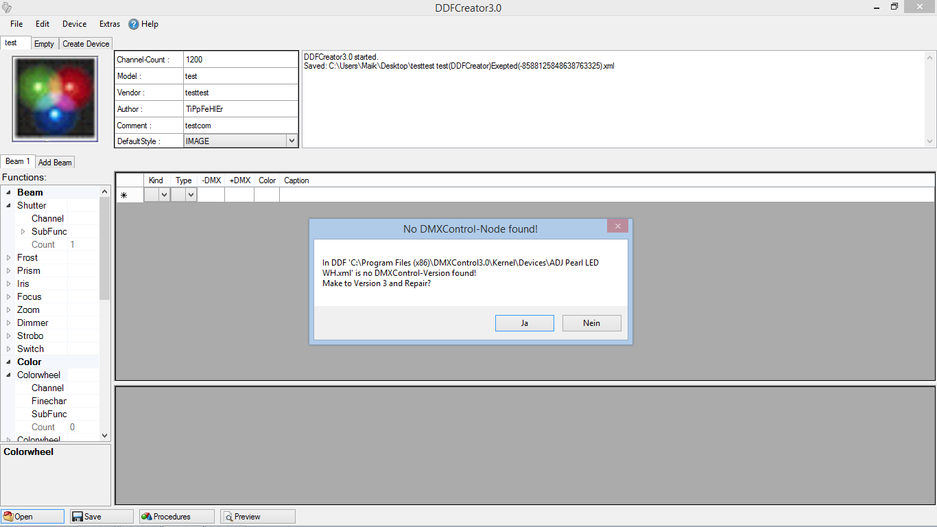

Installation unter Win8
scheinbar läuft der DDF Creator nicht unter Win8 x64 ??
Installation läuft durch, es startet aber keine der enthaltenen Programme (ddf creator.exe, ddf downloader, etc...)
auch nicht mit Adminrechten.kann das jemand verifizieren??

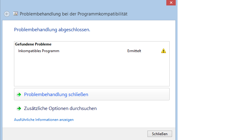

ähnlich wie bei stylus600
blitz es kurz im TM auf, mit dem hinweis xxxxxx(32Bit)
der Kompatibilitätsmodus hilft auch nicht weiter.mfg maik

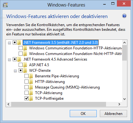

Hallo,
kann es hier auch wieder zu Problemem mit den Netframwork Versionen / Updates / Service Packs geben?
Da war doch was bei DJ Detto bei dem es auch zu Problemem mit dem Creator der 2.x gab. Vielleicht könnt ihr hier ja einmal die genau Angaben machen, wer was hat. Ich kann dazu leider nichts beisteuern, da ich den DDFCreator für die 3.x nicht installiert habe.Viele Grüße
Easter Bug -
.NET Framework 3.5 (enthält 2.0 & 3.0)
.NET Framework 4.5 Advanced Serviceskann es sein das mir irgend eine Datei aus einer SDK fehlt?
