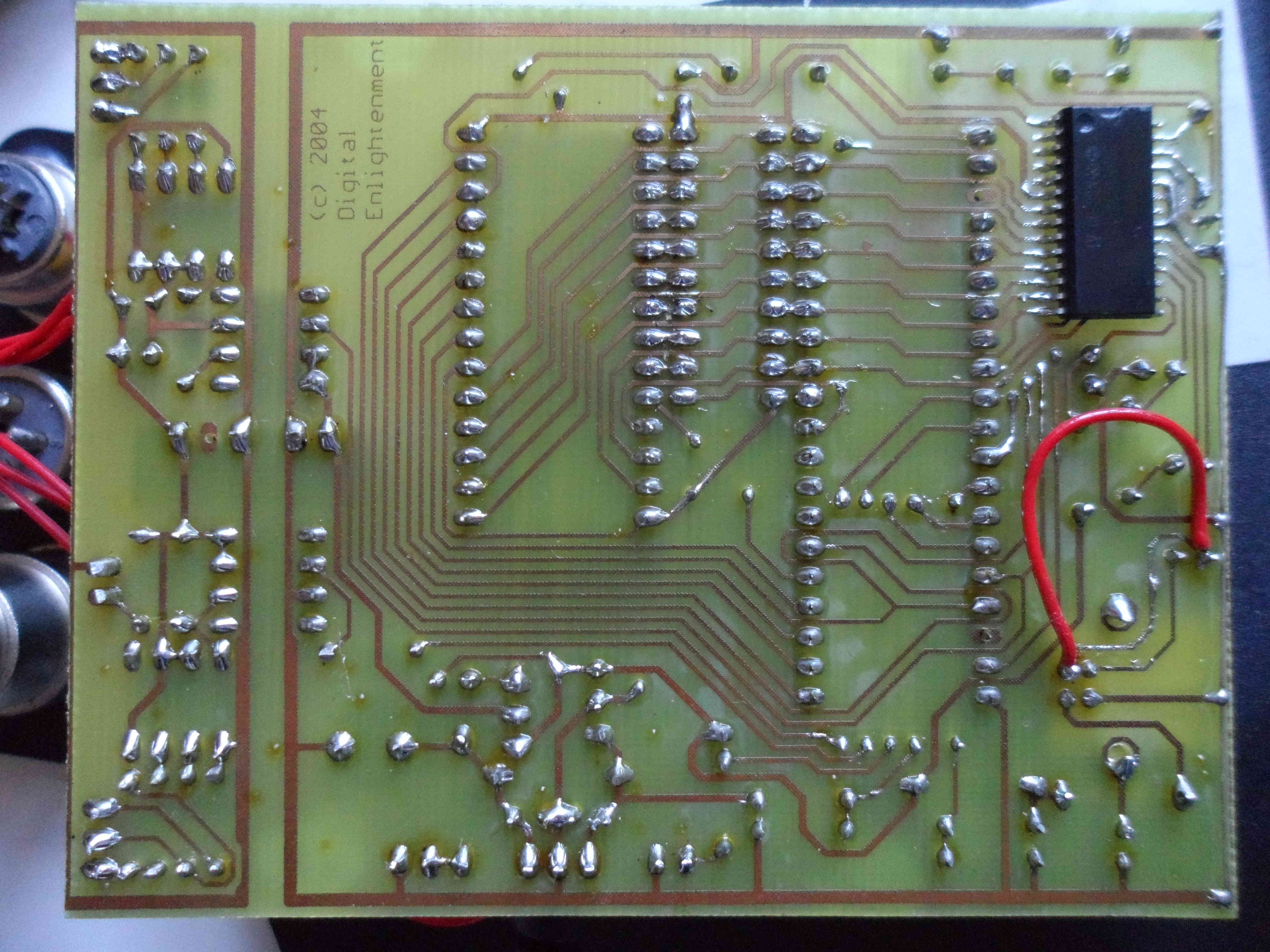

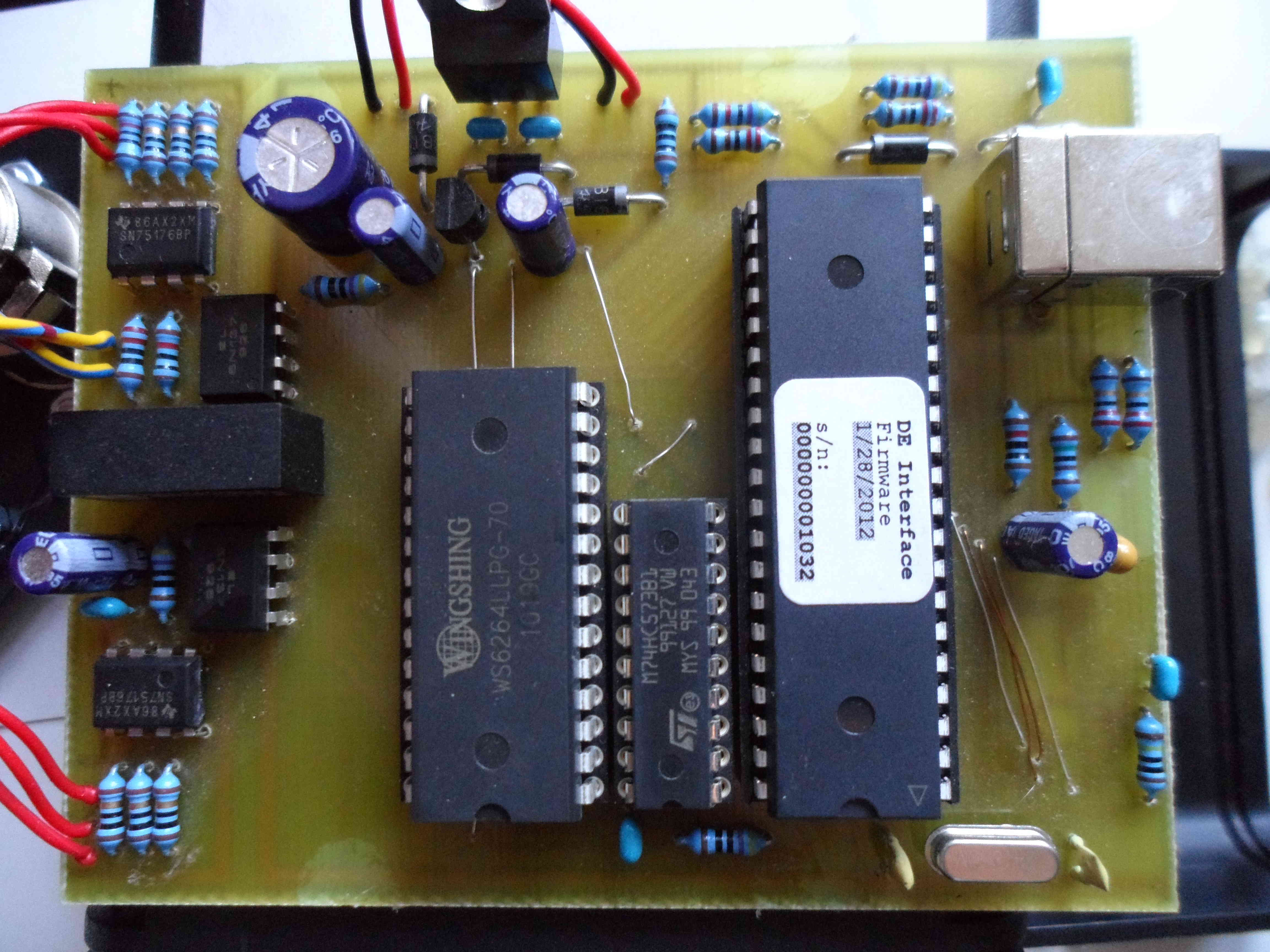

    Ich hab mal ein Foto von Ober- und Unterseite gemacht, meiner Meinung nach sind an genannter Stelle keine kalten Lötstellen, aber dafür an zwei Stellen Löcher auf der Unterseite.

    Nun zu deinen Bildern:
    UAHH, wer hat das denn zusammen gepfuscht !!
    Die Schleife in der USB-Leitung ist schon mal grausam ! da geht ein Draht von Pin zu Pin und eine Leiterbahn ebenso. schon mal was von Signallaufzeiten gehört ? Wenn die Strecke unterschiedlich lang ist, kann es hier schon zu Problemen kommen ! USB-Kommunikation ist Hochfrequenz und da sind solche Sachen echt Grob !
    Der nicht verlötete Pin vom AVR... wird zwar nicht verwendet, hat aber im ungünstigsten Fall Kondensatorwirkungen -> Störungen
    Das Gehäuse der Buchse ist auch nicht korrekt verlötet !
    Allgemein sehen die Lötstellen alle nach 100W - 5 mm Lötspitze aus !
    Die gekreuzten Drahtbrücken auf der Oberseite führen früher oder später zu Kurzschlüssen , denn die Lackisolierung hebt nicht lange !

  • Wiegesagt, ich würde, nach dem ich die Bilder gesehen habe, so vorgehen:
    IC's raus und alle Lötstellen sauber nachlöten.
    Die Drahtbrücken dabei gegen ordentliche austauschen/erneuern
    Die Schleife unten entfernen ! Defekte Leiterbahnen mit silberdraht reparieren !
    Es kann am Kabel liegen, nachdem ich aber die Bilder gesehen habe, glaube ich eher das es am IF selber liegt !
    Souko hat recht, die Platine sieht wirklich nicht ganz so schön aus. Zufällig habe ich beim drüberschauen auch zwei Kurzschlüsse entdeckt. Beide Fehler habe ich eingekringelt. Ich bin jetzt zwar kein Experte in Sachen Schaltungsbau etc. aber die markierten Kurzschlüsse sind an Leiterbahnen, die vom Atmega zum Speichercontroller führen. Daher könnte hieran durchaus der Fehler liegen.

    das ist eine der am besten gelötete Platine die ich seit langem gesehen habe! bis auf die beiden Kurzschlüsse und dem roten Kabel.

    ich hab mich hauptsächlich auf das Ätzen bezogen. Da ist die Platine wirklich nicht so gut. Ich meine, mein Vater und ich mussten auch ein wenig herumprobieren, aber nach 3 Tests an Platinenstückchen haben wir die richtige Belichtungs- und Ätzzeit gefunden (die Platinenrohlinge waren schon ein wenig älter). Die richtigen Zeiten sind hier offenbar nicht ganz 100% gefunden worden (siehe Kabel). Das hätte man aber auch einfach mit einem entsprechend gebogenen Silberdraht elegant beheben können und nicht mit dem Kabel. Und bei den Bahnen auf der Oberseite kann man die Drähte auch so biegen, dass sich keiner berührt. Dies waren so meine Hauptkritikpunkte. Ich hoffe, diese Kritik ist jetzt etwas differenzierter, als in meinem letzter Post ;) Aber klar, die anderen Platinen, die du zur Reparatur erhalten hast, sahen schlimmer aus. Da geb ich dir recht.

  • Stimmt, die Kurzschlüsse sind auch ein Problem !
    Aber wie gesagt, der Fehler ist hier definitiv einer: Die Qualität der Platine und der Lötverbindungen.
    Ich würde mich an dieser Stelle anbieten, das Interface instand zu setzen. Lediglich das Rückporto (4,10 € Päckchen oder 6,90 € DHL versichert) hätte ich dann gerne bezahlt bekomm ;)
  • Das Layout ist zum selber ätzen einfach nur grottig. Viel zu dünne Leiterbahnen und zu kleine Lötaugen. Wir habens ja auch gemacht, bei manchen gings so, andere waren Kernschrott.
