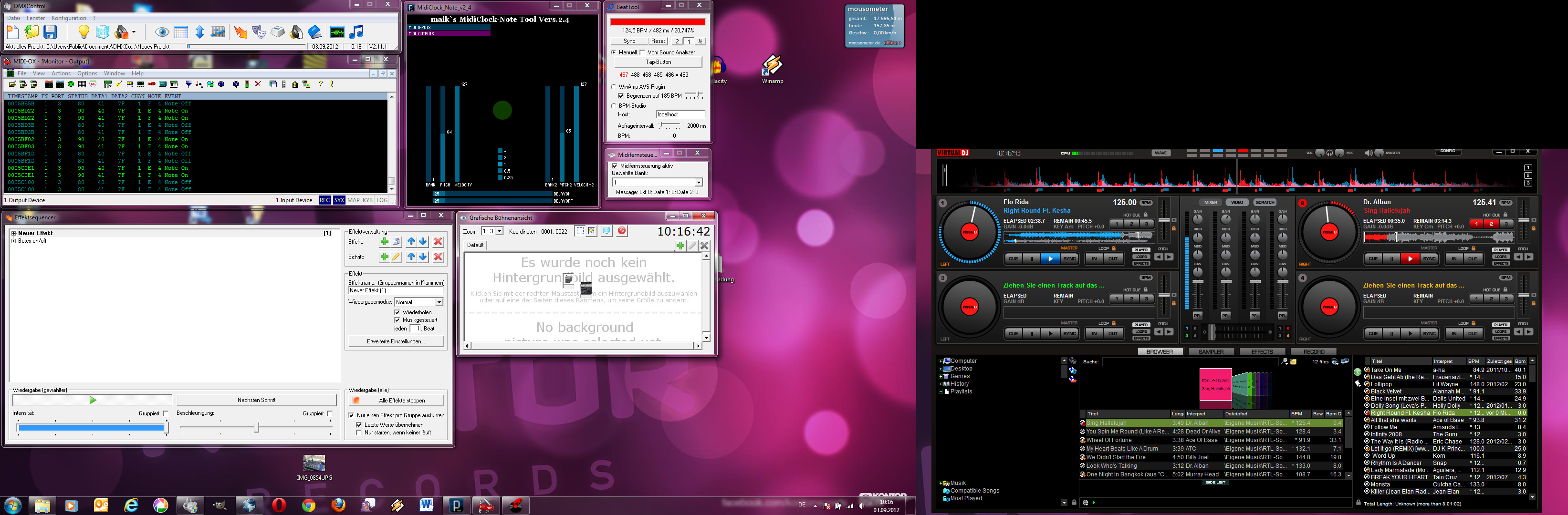

  • So,
    endlich ein Beatsignal von Virtual DJ 7 in DMXC :)
    Als Anhang hab ich mal ein Screenshot von meinen beiden Monitoren.
    Und jetzt die Anleitung:
    Also ihr braucht:
    VirtualDJ (ich habs mit der Pro gemacht, mit den anderen geht es glaub ich nicht, habs aber nicht getestet): http://www.virtualdj.com/
    Das DMXC Tool MIDIClock2Note: http://www.dmxcontrol.de/wiki/MIDIClock2Beat
    MidiJoke und MidiOx: http://www.midiox.com
    und natürlich DMXC :D
    Nachdem ihr das alles installiert bzw. entpackt habt stellt ihr folgendes ein:
    (nur bei VDJ)(Hier nur das einstellen, was hier steht, sonst könnt ihr euer gesamtes Windows zerstören!)
    1. Öffnet ihr das Ausführen-Fenster (bei Win7 nicht nötig)
    2. dort gebt ihr nun regedit ein (bei Win7 direkt ins Startmenü-Suchfeld
    3. Links in dem Explorer geht ihr in folgendes Verzeichnis: HKEY_CURRENT_USER/Software/Virtual DJ
    4. Nun sucht ihr den Punkt "SendMidiClockTo"
    5. dort mit Rechtsklick den "Ändern-Dialog" öffnen und in das in das Feld "Wert" "all" eintragen (ohne Anführungszeichen)
    6. Nun OK klicken und regedit schließen.
    Dann startet ihr die Programme, die Reihenfolge ist glaub ich egal, bei mir war sie:
    1. VirtualDJ
    2. MIDIClock2Note
    3. DMXC (ist dann abgeraucht :D )
    4. MidiOx
    5. DMXC (läuft noch)
    So jetzt zu den Programmeinstellungen:
    Bei VDJ:
    müsst ihr nix mehr einstellen, bisauf einen Song auswählen :thumbup:
    Bei MIDIClock2Note
    1. stellt ihr als MidiIn: MidiYoke2 ein
    2. stellt ihr als MidiOut: MidiYoke2 ein
    3. Den Rest lasst ihr so wie er war.
    Bei MidiOX:
    Hier stellt ihr unter Options - Midi Devices
    als MidiIn: MidiYoke1
    als MidiOut MidiYoke2 ein.
    (falls ihr mehr MidiController habt, die ihr mit DMXC verbinden wollt, müsst ihr diese bei midiIn auch auswählen.)
    Bei DMXC:
    stellt ihr bei der Midi-Fernbedinung bei
    MidiIn: MidiYoke2 ein.
    (falls euer weiteres angeschlossenes Gerät MidiOut unterstützt, könnt ihr das hier direkt auswählen.)
    Nun drückt ihr auf Midi-Lern, es sollten mindestens 2 Kanäle mit folgenden Werten erscheinen:
    Code
    Midi-Status   	MIDI-Kanal	Adresse	Min.Wert   Max.Wert   Flags
    Note On/Off   	1                 64     0          127          E,Ü,-
    Note On/Off   	1                 65     0          127          E,Ü,-
    Ihr könnt sie unter Steuerelement in Beat1 und Beat2 umbenennen.
    Nun erstellt ihr eine neue Bank.
    Ihr wählt Beat1 (oder 2) aus und stellt als Modul: BeatTool, als Funktion: Tap-Button, als Kanal: Auswählen und als Flags, bzw. Wert - ein.
    Nun drückt ihr OK und öffnet unter Fenster die Midi-Fernsteuerung, dort wählt ihr die richtige Bank und setzt den Haken bei aktiv.
    Jetzt erstellt ihr noch einen Musikgesteuerten Effekt und startet in VDJ das Lied, der grüne Punkt von MIDIClock2Note sollte deutlich blinken. Und in MidiOx sollten in dem Fenster Werte angezeigt werden, in DMXC sollte das Beattool anfangen zu blinken.
    So jetzt noch ein Tipp: schaltet im WindowsMixer das MidiClock2Note Stumm, da es bei jedem beatsignal ein Pips von sich gibt. :D
    Viel Spaß
    Jojo
    P.s. Rechtschreibfehler könnt ihr behalten.

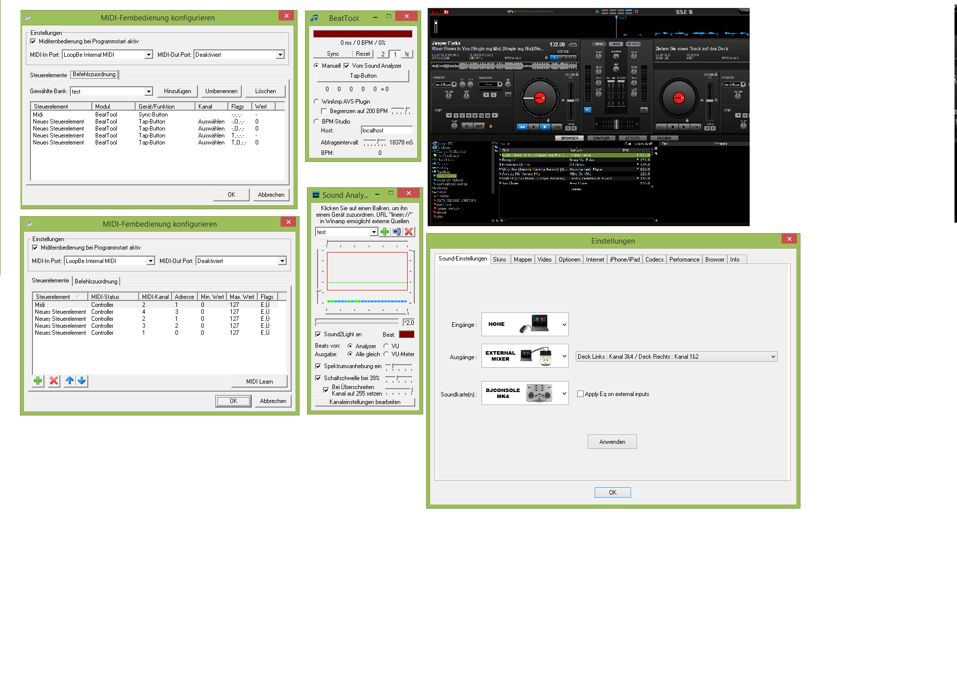

    welche Aktion muss man denn dann den vier Geräten zuweisen? Beattool --> Tap Button?
    Manchmal rutscht der BPM Wert in bei dieser Einstellung mal von 128 BPM kurz runter auf 95 und danach wider hoch auf die 128.
    Beim Tap Button nimmt er ja immer den Durchschnittswert von vier Taps...da hat man z.B. bei Hip Hop Liedern mit verschiedenen Beatrythmen im Lied nicht unbedingt den genauen Beat als Lichtsignal.
    Oder was sollte man denn genau da einstellen als Aktion?
    Und wenn man die Tap Funtkion nehmen muss/sollte, dann mit Umschaltmodus oder ohne unter Flags?
    Ich benutze, um Virtual DJ zu steuern einen DJ Controller (Hercules RMX) , die besitzt ja ein Mapping für Virtual DJ. Der Midi Out Mapper aus der Beispieldatei ist ja ein eigener Mapper. Wenn ich den aktiviere unter Virtual DJ, dann funzt die Hercules RMX nicht mehr, kann man auch irgendwie beides parallel betreiben?
    Gruß mirka21
    Elektrobüdchen----ausflippen im privaten Rahmen :)
  • Nimm den sync-button. Dann läufts licht aber nicht weiter ohne Ton.
    Kann vdj keine 2 Controller? Tastatur + MIDI geht doch auch?
    Wenns nicht geht entweder hat dein Controller ne LED, die im Beat blinkt oder du brauchst MIDI ox.
    Wenn du für MIDIox noch Hilfe brauchst, dann morgen.
    Bin nämlich grad übers Handy hier.
    Grüße
  • Hey danke!
    Der Sync Button rockt mehr als der Tap Button :) Bei Flags aber nicht den Umschaltmodus nehmen,oder?
    Nachdem ich Virtual DJ gerade mal neu gestartet habe, läuft der Hercules Controller jetzt zusammen mit dem LoopBe Midi Mapper :)
  • Oh mann! Jetzt nimmt er den Beat vom laufenden Lied aus Virtual DJ, wenn ich aber dann in das andere Deck ein Lied vorlade, aber noch nicht starte, hört das Beattool auf, Beats anzuzeigen, wenn ich dann das vorgeladenen Lied starte, nimmt er den Beat wieder.
    Heisst sobald man das gerade nicht laufende Deck mit einem Lied bestückt ist der Beat vom laufenden Deck weg.........
    Das liegt daran, dass er im Virtaul DJ den PFL Button des Decks aktiviert, in das man ein Lied lädt, also auch wenn links das Lied läuft und man rechts eins läd, springt der PFL Button (unter der Pegelanzeige des jeweiligen Decks) auf akitv, auch wenn man das Lied noch nicht startet, und der Beat wird von dem Lied genommen, wo der PFL Button aktiv ist. Man kann es zwar dann schnell mit der Maus wieder auf das laufende Deck umklicken, aber ich bediene Licht mit 90 Button Kommandobox mnittlerweile und Virtual DJ.....da spart man sich gerne jeden Klick zuviel :)
