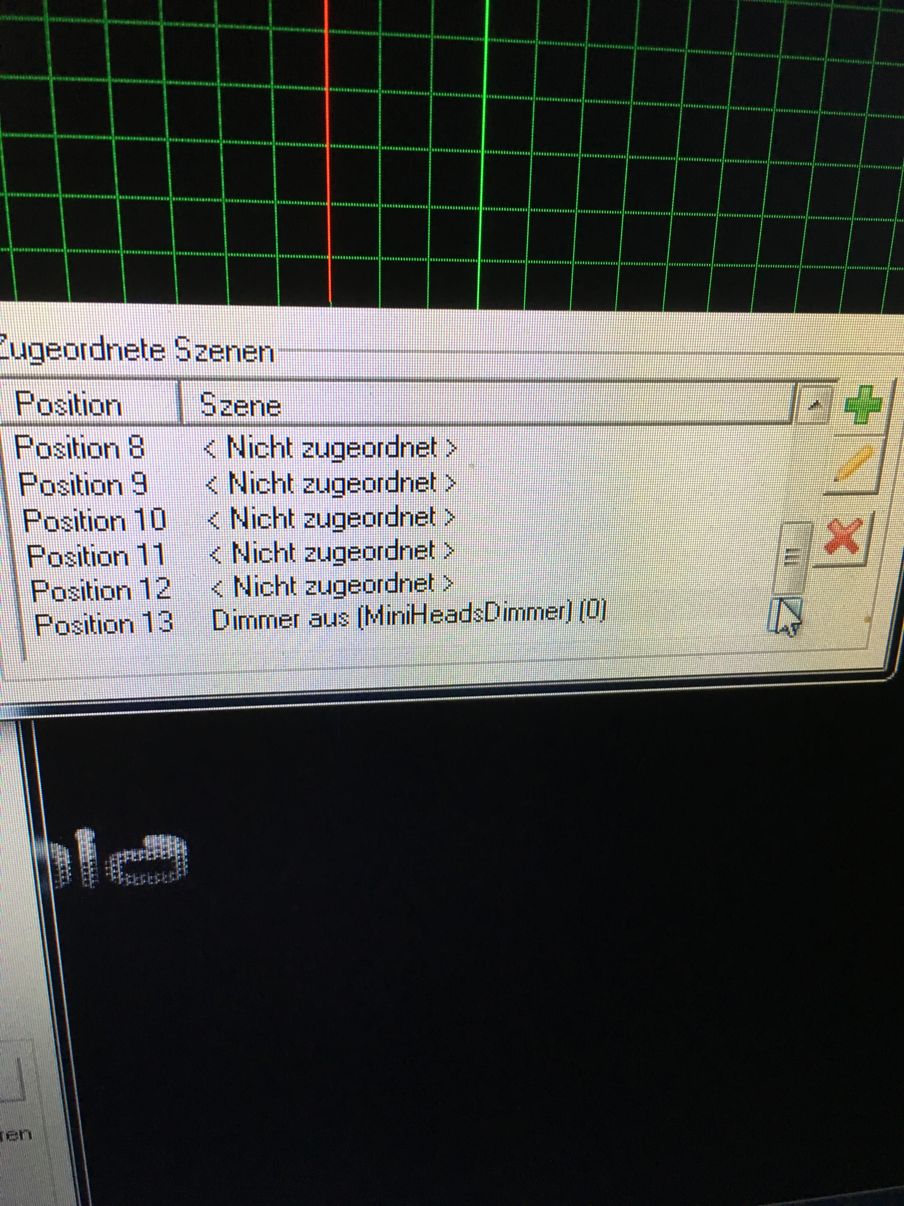

Hallo zusammen,
ich habe 4 Moving Heads neu verbaut, die DDFs erstellt und wollte jetzt einen schönen Welleneffekt erstellen.
Ich weiß, dass es dazu schon einen ähnlichen Thread gibt den ich mir durchgelesen habe. Die Bewegung habe ich mittels Bewegungsszene und Offset hinbekommen, jedoch das richtige Dimmerverhalten leider nicht.
Ich habe mittels einer Bewegungsszene mit vielen Punkten auf und 2 Punkten ab und dann Offset 2,4,6 das richtige Bewegungsmuster erstellt.
Siehe hier : https://youtu.be/wlAQZCQp8UQ
Dann habe ich den Punkten der Figur Szenen zugeteilt die den Dimmer am Anfang der Figur voll anschalten und zum Schluss der Figur, wenn der Head in der Abwärtsbewegung ist, ausschalten.
Die Szenen sind Dimmer an (Dimmer für alle Heads auf voll) und Dimmer aus (Dimmer für alle Heads aus)
Was dabei herausgekommen ist : https://youtu.be/kaFmcX35K1I
Beim ersten Head aus der Reihe läuft es korrekt ab, wenn er runterfährt ist der Dimmer aus,Problem ist nur dass wenn er runterfährt die anderen, die ja die Bewegung durch Offset verzögert machen in dem Moment wo der erste sagt Licht aus dann auch ausmachen.
Wie löse ich das?
Im Anhang die Bilder der Einstellungen

Hallo, erstmal vielen Dank für die Antworten.
Ich habe längere zeit nicht mit DMXControl "programmiert", sondern nur die bestehende Kommandobox bedient.
Da kommt man schnell aus der Übung und wenn man in manche Effekte reinguckt, die man selbst erstellt hat, fragt man sich , wie habe ich dass denn damals hingekriegt.
Hier sind ja jetzt 2 Ansätze von Detto und Lightstar, die ich mal versuche umzusetzen, wenn es geklappt hat, melde ich mich und schreibe wie es denn letztendlich hoffentlich ging.
