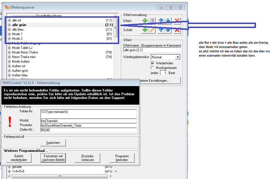

Gibt es die möglichkeit auf einen Submaster 6 verschiedene Efekten intensität zu legen?
Momentan habe ich das so geregelt über DMXin
Feder 1 - Efekt 1-intensität
Feder 1 - Efekt 2-intensität
Feder 1 - Efekt 3-intensität
Feder 1 - Efekt 4-intensität
Feder 1 - Efekt 5-intensität
Feder 1 - Efekt 6-intensität
Grupierung kann ich nicht machen da das verschiedene Efekte sind.

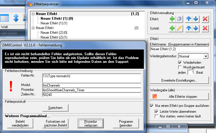

Hmm ich hab das gerade nochmal ausprobiert. Zumindestens kann ich einen Effekt mehreren Gruppen mit dem ";"-Trennzeichen zuweisen. Allerdings wirft DMXC zumindest bei mir eine Exception. Ich hab diese mal als Bild angehängt. Der Effekt an sich läuft ohne Probleme weiter und wenn ich davor den anderen Effekt aktiv hatte, wird dieser (wie vorgesehen) beendet. Ein klick auf "Procedure verlassen" verursacht keine weiteren Fehler, die Exception wird dann aber nach ca. 1sec. wieder geworfen. System ist Win7 64bit.

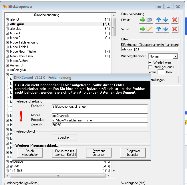

Hi,
Bei mir tritt der gleiche Fehler auch auf, zusätzlich noch in der ZeilenNr. 50250. System XP SP3 32bit.

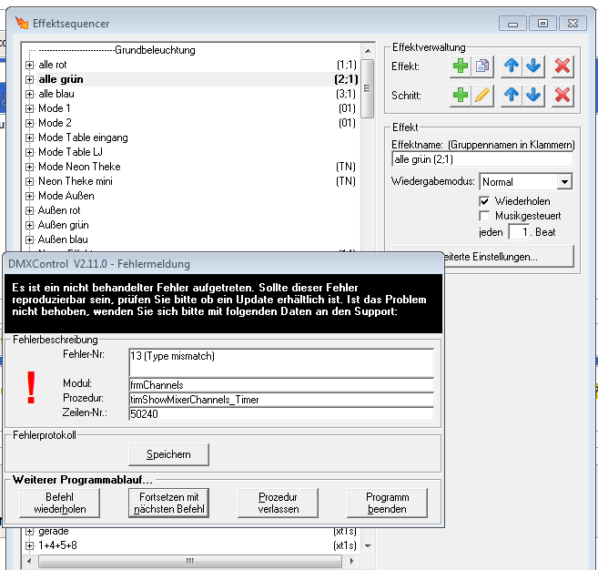

Also ich hab es ausprobiert und es klappt nicht da kommt auch ein Fehler.
Der Fehler tritt auf, wenn man die Kanalübersicht offen hat. Stefan Krupop hat glaube ich mal erklärt, dass es konkret dieses Info-Fensterchen unten ist, das anzeigt, von welcher Quelle der Kanal grade kontrolliert wird. Dieses verschluckt sich da wohl noch irgendwie dran, das soll aber mit dem nächsten Update behoben werden. Ich warte auch schon sehnsüchtig, denn das und die Effektprioritäten wären richtig geile Featueres, die aber beide noch mehr oder minder schwer verbuggt sind...

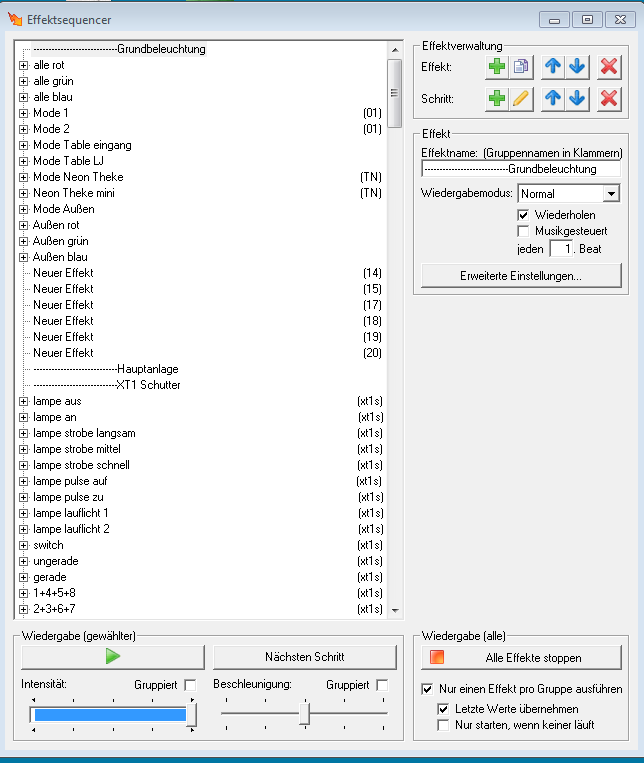

@Easter Bug: Das ist recht einfach. Du musst alle Effekte, bei denen du die Geschwindigkeit oder die Intensität gleich haben möchtest in eine Gruppe packen (in Klammern hinter den Effektname den gleichen Gruppennamen). Dann klickst du einen dieser Effekte an und machst einen Haken im unteren Teil des Effektsequenzers auf Intensität "Gruppiert" oder Geschwindigkeit "Gruppiert" (oder beides). Dann fügst du im Submaster einen neuen Befehl mit "Effekte"=>"Name des Effektes, bei dem du das eingestellt hast"=>"Intens. setzen". Damit kannst du dann die Intensität der gesamten Gruppe einstellen.Daniel28: Ich kann des Projekt nicht öffnen. Weder als Zip im Explorer, noch mit DMXC direkt. Eine Idee wäre noch, einen Dummy-Effekt anzulegen, der auch in der Gruppe 1 ist. Über diesen Effekt änderst du die Intensität und du machst keinen Haken bei "Nur einen Effekt gleichzeitig". Ich habs jetzt nicht probiert, aber evtl. funktioniert das ja so.
