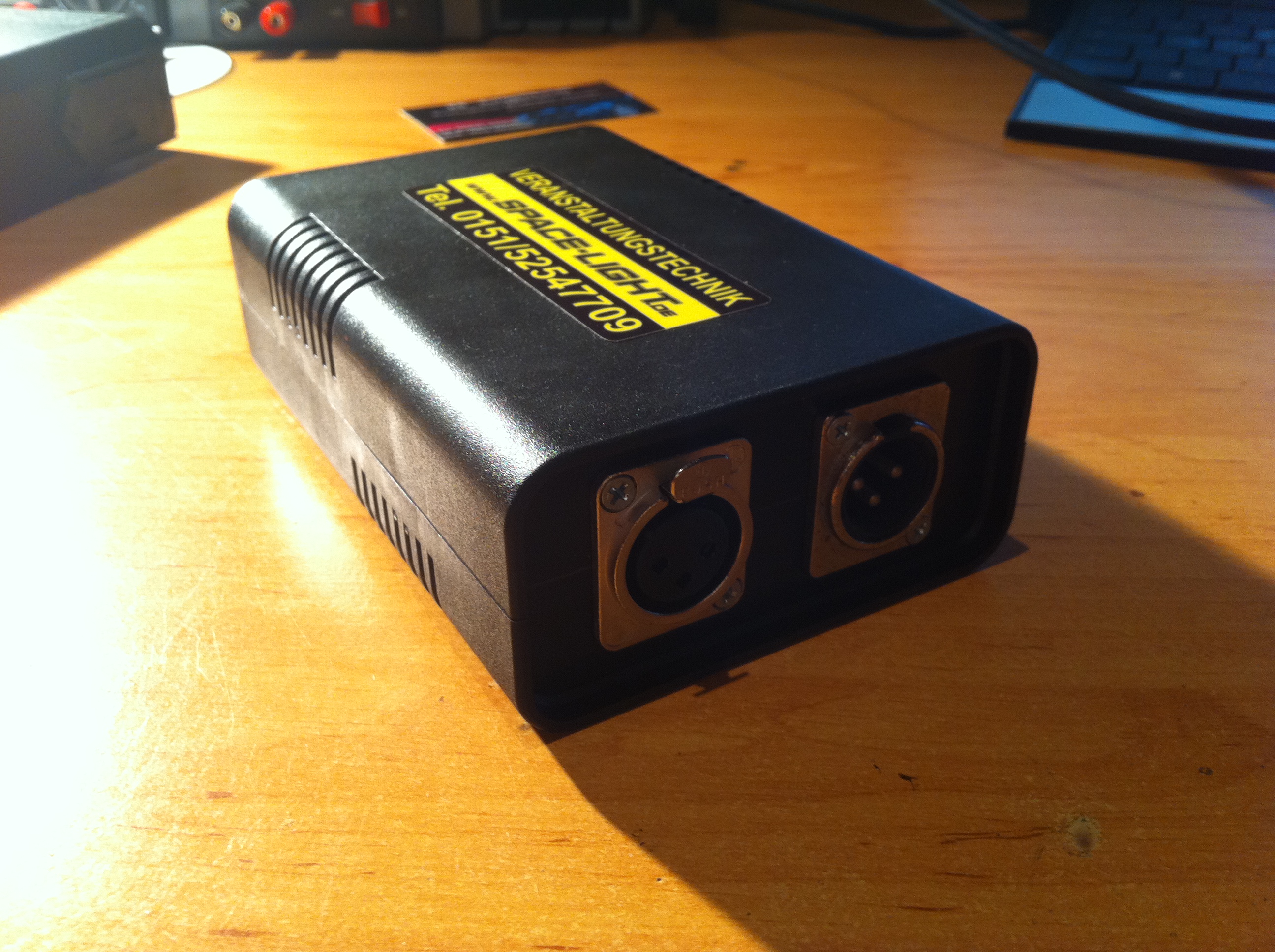

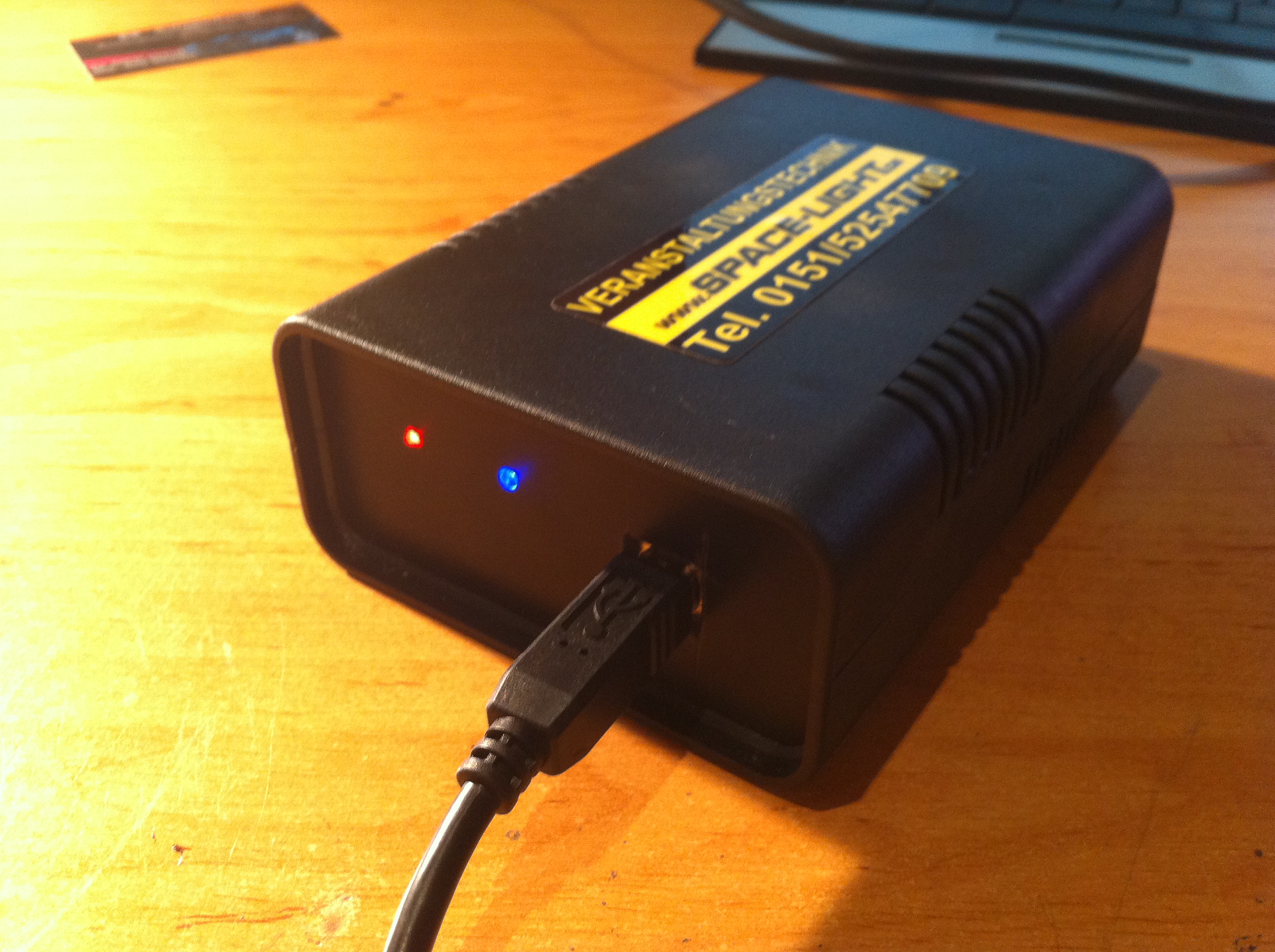

Hier ein Muster von dem DE Interaface.
Ineteface selbst gebaut
- DE Interface
Daniel28 -
January 15, 2012 at 7:25 PM -
Thread is Resolved
Moin Daniel,
Sehr schön, sieht ja klasse aus.
Hast dus schon ausprobiert? Funktioniert alles?
Gruß
Tyr -

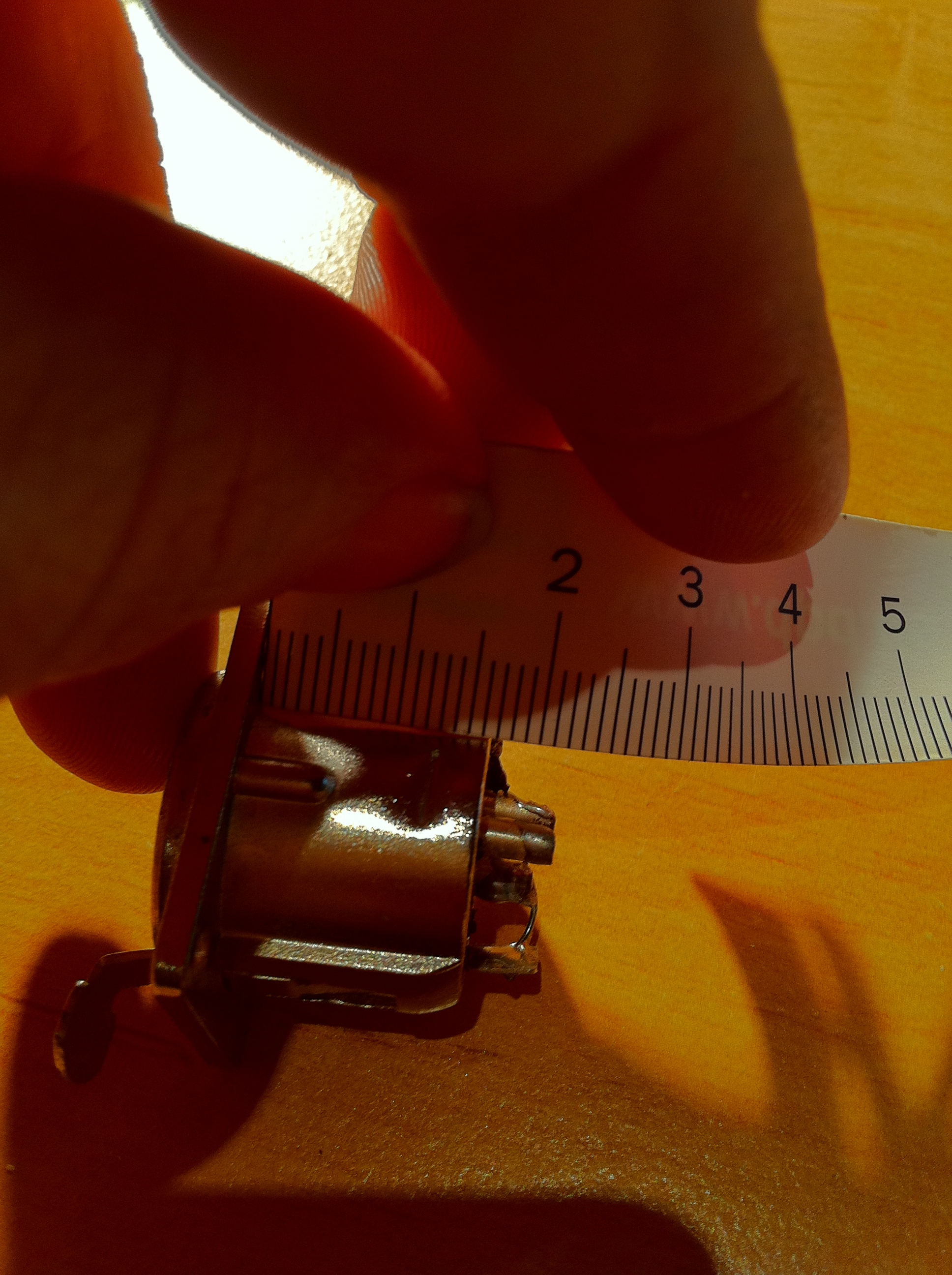

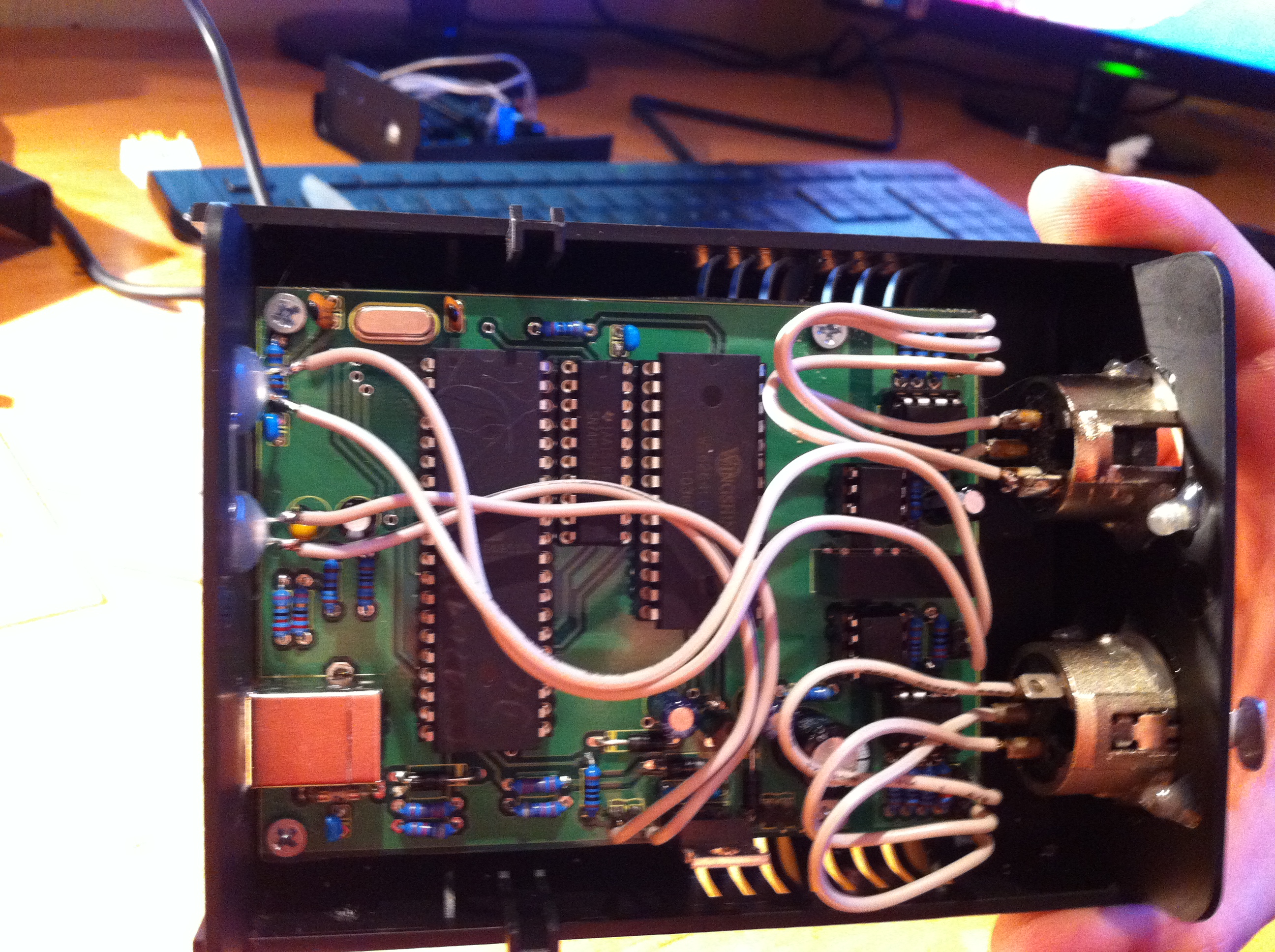

Einen schönen guten Abend, Daniel!
Habe da mal eine kurze Frage zu den DMX-Einbaubuchsen bzw. DMX-Einbaustecker: Sind das original Neutrik-Buchsen bzw. -Stecker? Die Buchsen bzw. Stecker, die ich habe, sind nämlich länger und deswegen muss ich mein selbst gebautes Interface zurzeit noch offen betreiben.
Gruß, Stefan von den LightningBrothers.
Ja ich habe 2 stück gebaut und getestet DMX ein und Ausgang.
Morgen nehme ich die Interface mit in eine großraum Discothke
wo ich bereits alles mit DMX Control und orginal FX5 laufen habe
und teste sie dort mit der anlage für Dauerbetrieb 2 Stunden lang.
Wenn alles gut läuft werde ich diese Woche ein paar Platinen fertig zusammen bauen
da ich viele anfragen habe für eine fertige Platine. -

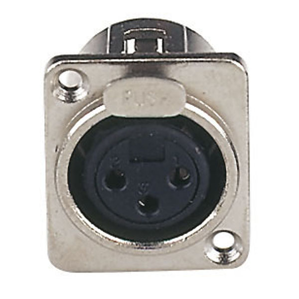

nein es sind no name von der Firma Highlite aus Niederland das ist ein Hauptlieferant von mir.
Hallo,
ich habe auch zu lange DMX-Buchsen im Euro-Gehäuse. Deshalb habe ich an der Seite kleine Kerben an den Halterungsstellen in die Platine gemacht (nur bis kurz vor die umrandende Masseleiterbahn) und die Halterung an der Seite leicht abgefeilt. Habe sozusagen die Platine tiefer gelegt ;). Außerdem habe ich nur 2 Buchsen verbaut. Sie sind so angebracht, dass ihr Gehäuse und ihre Anschlüsse direkt über IC6 und IC8 liegen. Beide üben zwar keinen Druck auf die ICs aus, schützen aber trotzdem davor, dass die Platine im Gehäuse rumfliegt. Dann noch Schrumpfschlauch über die Anschlussklemmen der Neutrikstecker drüber und schon passt alles
JP -

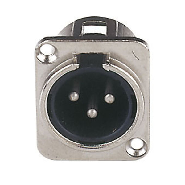

Dann wundert es mich aber, dass die linke Buchsen eindeutig das Neutrik-Symbol trägt
Es dürfte sich hier um eine original Neutrik-Buchse handeln, die sehen so aus - auch von den Maßen her. Kann ich nur emfpehlen, damit passen die Buchsen problemlos ins Gehäuse.
Gibts beim Thomann übrigens noch günstiger als beim Reichelt
So herum sieht das meiner Ansicht nach aber nicht so gut aus - die Buchsen haben doch extra noch einen Flansch, damit man sie von innen verbauen kann - damit sieht es dann richtig gut aus, am besten die Schrauben auch noch weglassen (davon habe ich leider kein Bild):
[Blocked Image: http://green-sparklet.de/temp/USBDMX_0810.thumb.jpg]Freundliche Grüße
Stefan
wie gesagt dir Firma Highlite koppiert zimlich viel darunter sind auch die XLR Buchsen.
Ich finde das man nur 2 Buchsen Braucht in und out, 2 mal out habe ich noch nie gehabt, wenn
dann schliese ich ein 2 zweites Interface an.
Zu dem Stromanschluss den habe ich weggelassen da ich den noch nie benötigt habe.Wenn jemand XLR Buchen Stecker Braucht ich bestelle diese Woche wieder bei dem Lieferanten da ich noch 6 Interfaces Baue.
Allerdings dann nicht in Neutrik-Qualität und auch ohne Neutrik Logo. Du willst mir doch nicht erzählen, dass die da das Risiko eingehen und ein fremdes Logo verwenden?
Ich finde das man nur 2 Buchsen Braucht in und out, 2 mal out habe ich noch nie gehabt, wenn dann schliese ich ein 2 zweites Interface an.
Was bringt mir ein zweites Interface? Ich glaube, du hast den Sinn von einem Thru-Ausgang noch nicht ganz verstanden. Ich war froh, damals den Thru-Ausgang verwendet zu haben, und nicht ein zweites Interface - dann wäre es nämlich dunkel gewesen, als mir DMXControl widerholt abgestürtz ist - so waren nur die LED-Scheinwerfer für den Hintergrund dunkel, und das Frontlicht, wo ich den DMX-Bus einfach durchs Interface durchgeschleift hatte, behielt seine Funktion.
Habe ich für Havarie-Fälle schon häufig genug benötigt.
Aber nur die Buchse weglassen und den Rest davon auf der Platine dann doch bestücken wäre mir zu viel unnötige Arbeit
Sag doch mal an, wieviel die dann kosten sollen.
Freundliche Grüße
Stefan
Die XLR Buchsen male oder female das stück 1,49 € + versand

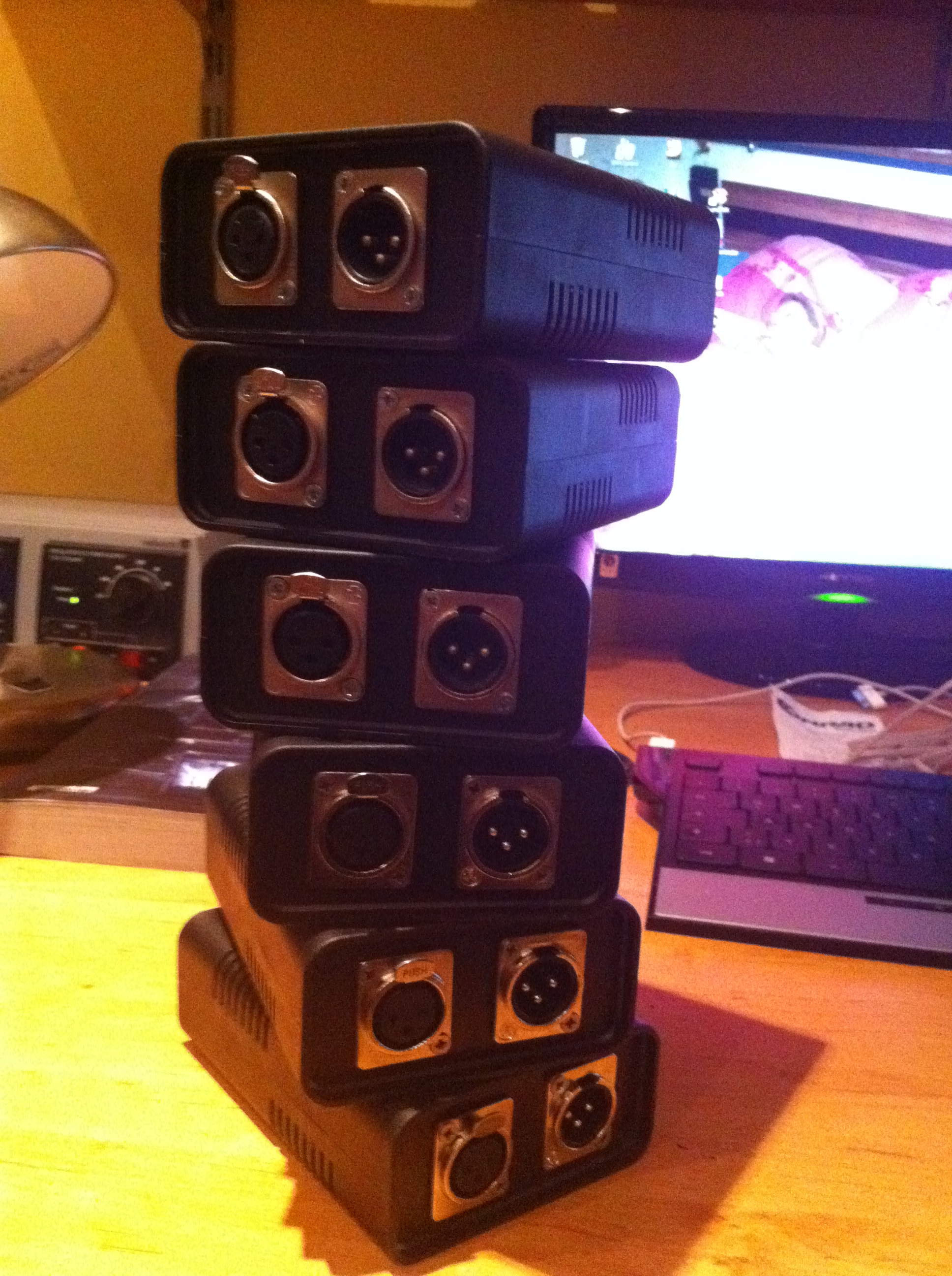

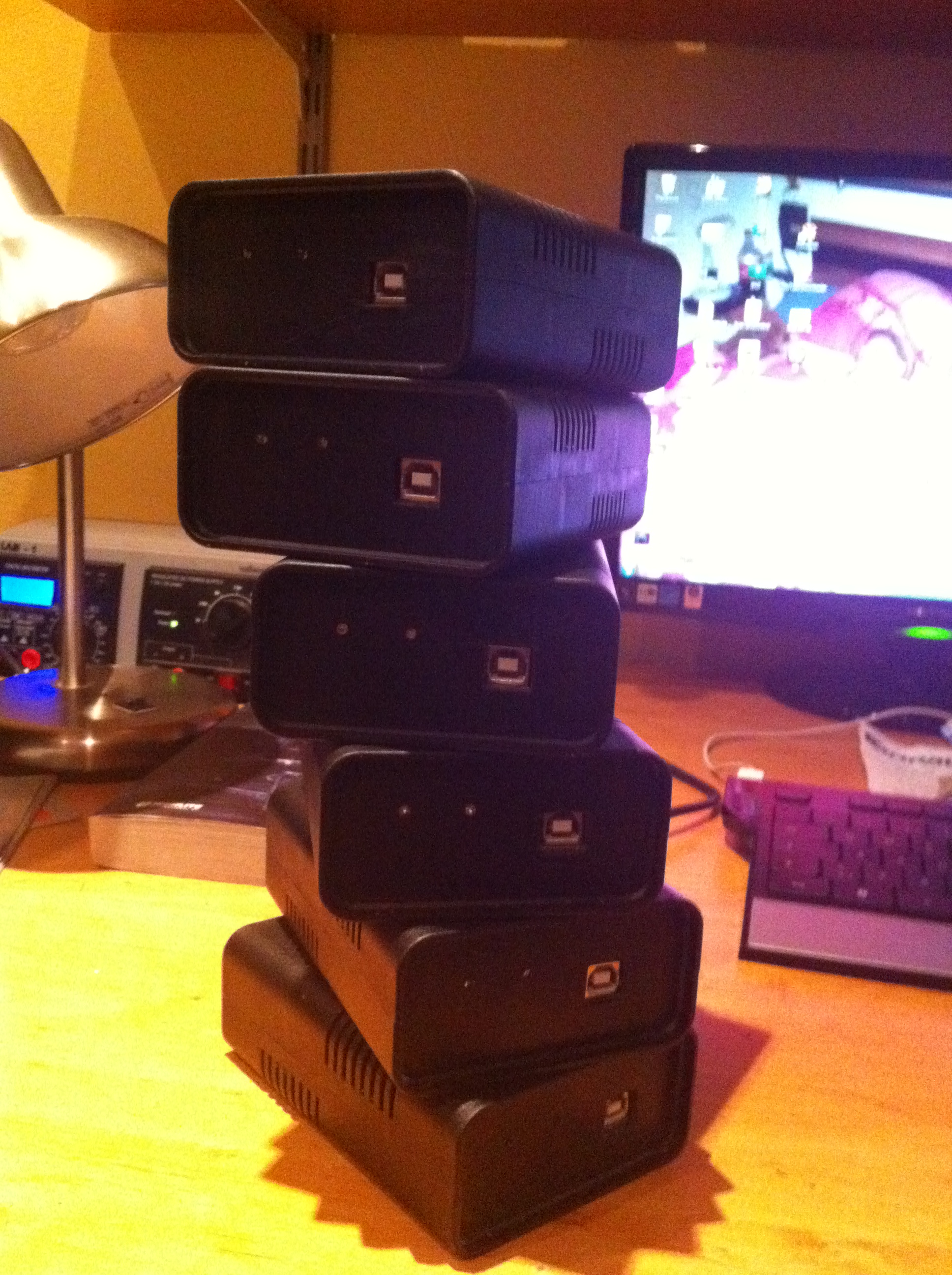

Hier mal ein paar fertige Interfaces
Einfach auf der Oberseite/Deckel zwei Löcher Boren (untereinander, ganz am Rand), das eine hat 23mm das andere geschätze 18mm Durchmesser.
Dann setzt du die Buchsen ein, es geht sich perfekt aus, eventuell die Kontakte unten noch abkleben, damit die Kontakte nicht auf der Platine aufsitzen, was aber normal nicht der Fall sein sollte (je nachdem, wie weit am Rand entfernt sind). -
