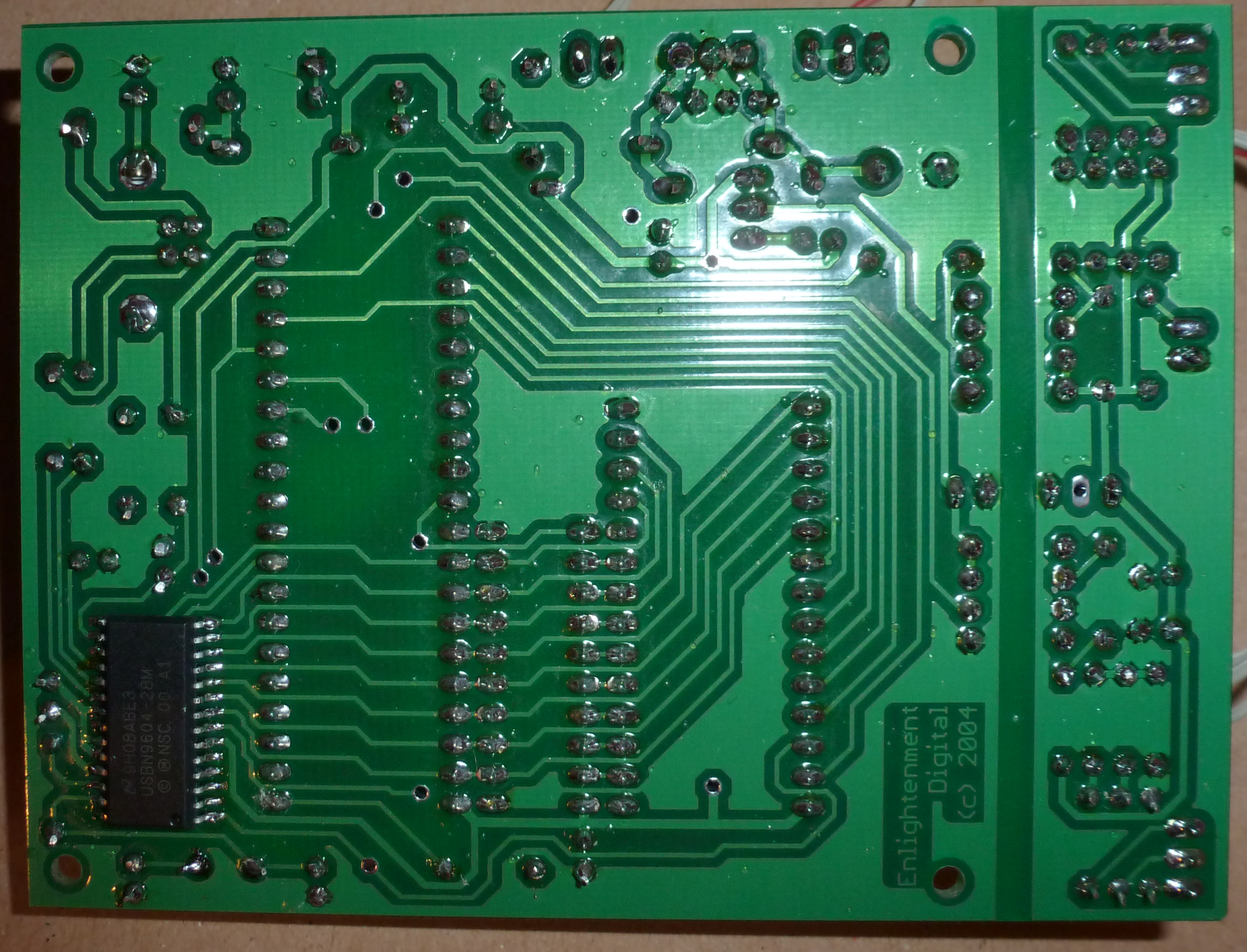

    Hallo,
    Hab jetzt die LED umgelötet und auch mal die externe Stromverbindung angelötet. Nun funktioniert das Interface mit der Test App ohne Probleme. Lag tatsächlich nur an der falsch angelöteten LED, dass auch keine Werte ausgegeben wurden.
    Werde am Wochenende mal das Interface an 2 LED Par's ausprobieren.
    Vielen Dank für eure schnelle Hilfe
    Gruß
    Tyr

    Hab jetzt mein erstes DE IF zusammengebaut.
    PC hat das IF sofort erkannt und die blaue LED fing an zu leuchten.
    In der Test App hab ich dann das IF ausgewählt und den Modus auf 6 gestellt. JEdoch blieb die rote LED aus und auch bei den DMX werten auf der rechten Seite ergab sich keine Änderung trotz Bewegung der Fader.
    Hab mal geschaut ob iwo eine Lötstelle nicht richtig ist, aber sah eigtl. alles gut aus.
    Woran könnte das liegen??
    Atmega, Quarz und Platine sind hier aus dem Shop.
    Gruß
    Tyr
