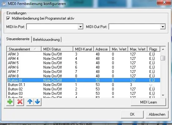

    ich muss das auch noch mal hoch holen.
    Habe heute versucht die Tastenrückmeldung mit meinen APC 40 und DMXC 2.12.2 zum laufen zu bekommen. Dazu habe ich den WIKI Eintrag (http://www.dmxcontrol.de/wiki/Midi_Akai_APC40) durchgearbeitet.
    Die Rückmeldung in grün funktioniert soweit. Allerdings können die Farben nicht verändert werden.
    So leuchten die Buttons in grün
    So leuchtet leider gar nix mehr. Ich weiß aber nicht ob DMXControl kein Midisignal ausgibt oder ob das APC nicht die richtigen Signale bekommt.
    Kann mir jemand helfen?
    Grüße
  • Hab den Fehler gefunden:
    Erst wenn in der Befehlszuordnung unter Kanal Start/Stop ausgewähllt ist wird die Rückmeldung ausgegeben.
    Es muss also folgendermaßen aussehen:
    Es geht um Button 32, der ist um mit der Taste den Effekt auszulösen und 32.1 ist die Rückmeldung vom Effekt an die Taste
