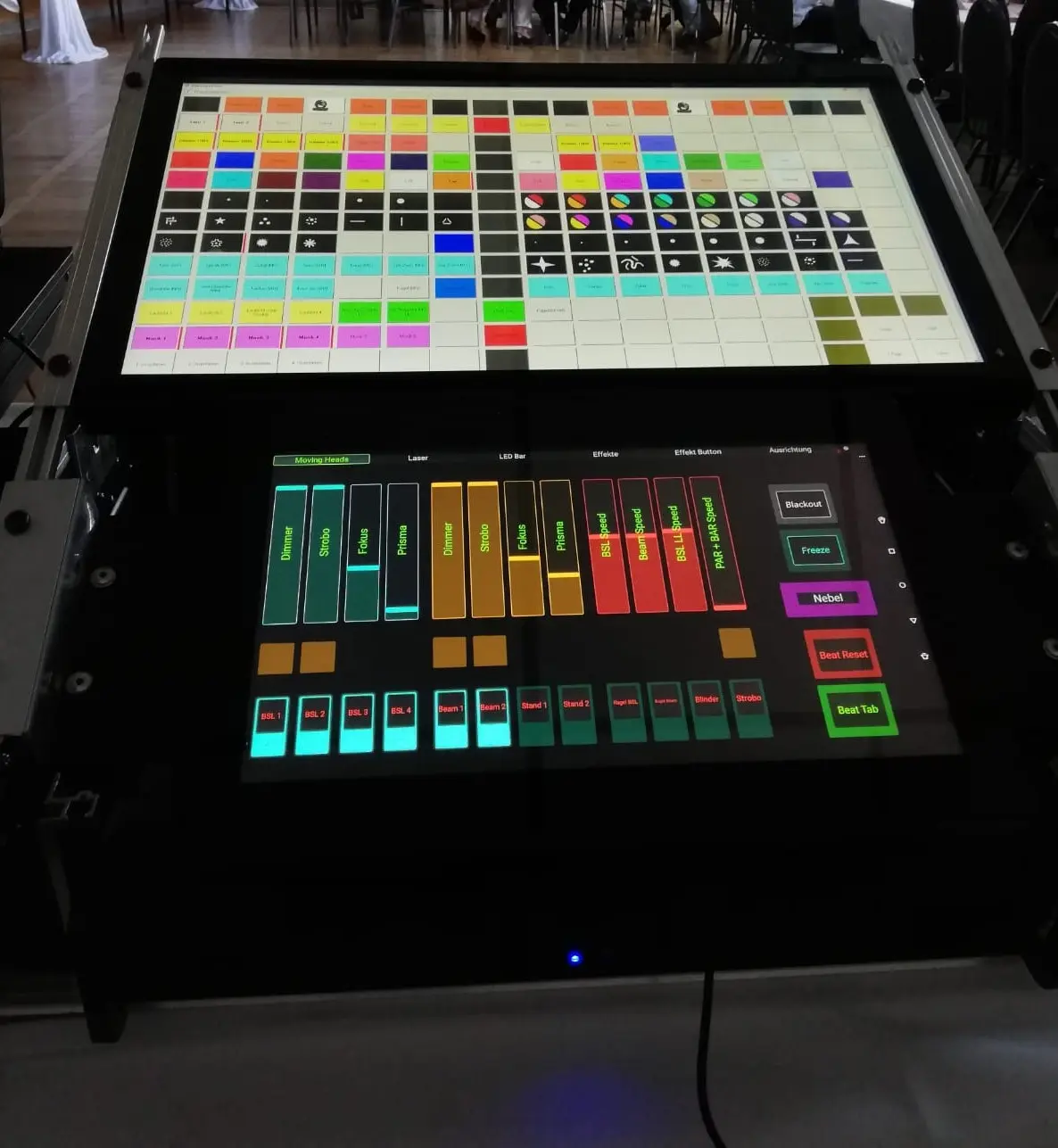

Das mit dem Arduino ist Geschichte. Haben jetzt ein 12 Zoll Tablet mit TouchOSC Software drauf für Fader und Flash Buttons usw. Die restliche Steuerung passiert über den 22 Zoll Touch.
Läuft ganz gut, meine Lichtfrau kommt damit sehr gut zurecht. Das einzige was wir gerade für ein Problem haben ist die Auslastung. DMXC2 ist halt in die Jahre gekommen. Werden uns jetzt mal in DMXC 3 reinfummeln.
Hi. Ich melde mich mal wieder zu Wort. Ist einiges passiert.
Als erstes benutze ich jetzt ein Art-Net Node.
Zusätzlich habe ich mich von den handfesten Fadern verabschiedet. Ich habe jetzt ein 14 Zoll tablet mit Touch Osc. War zum Anfang recht skeptisch ob sich das gut bedienen lässt, wegen Feedback und so. Aber nach mehreren Veranstaltungen muss ich sagen läuft super.
Bilder folgen.

So. Hab mal wieder etwas rumgebastelt. Mein Projekt hat sich doch etwas verändert. Mit den displays hatte kein großen Erfolg.
Hatte Probleme bei Ausgabe auf das Display. Nach 3 Tagen rumprobieren hab ich es sein gelassen.
Hab mir jetzt ein Motorfaderpult gekauft.
Das platform x von icon. 8 fader reicht aus da ich über mehrere Bänke arbeite. Preis war sehr günstig für 165€
Die sind fest eingestellt.

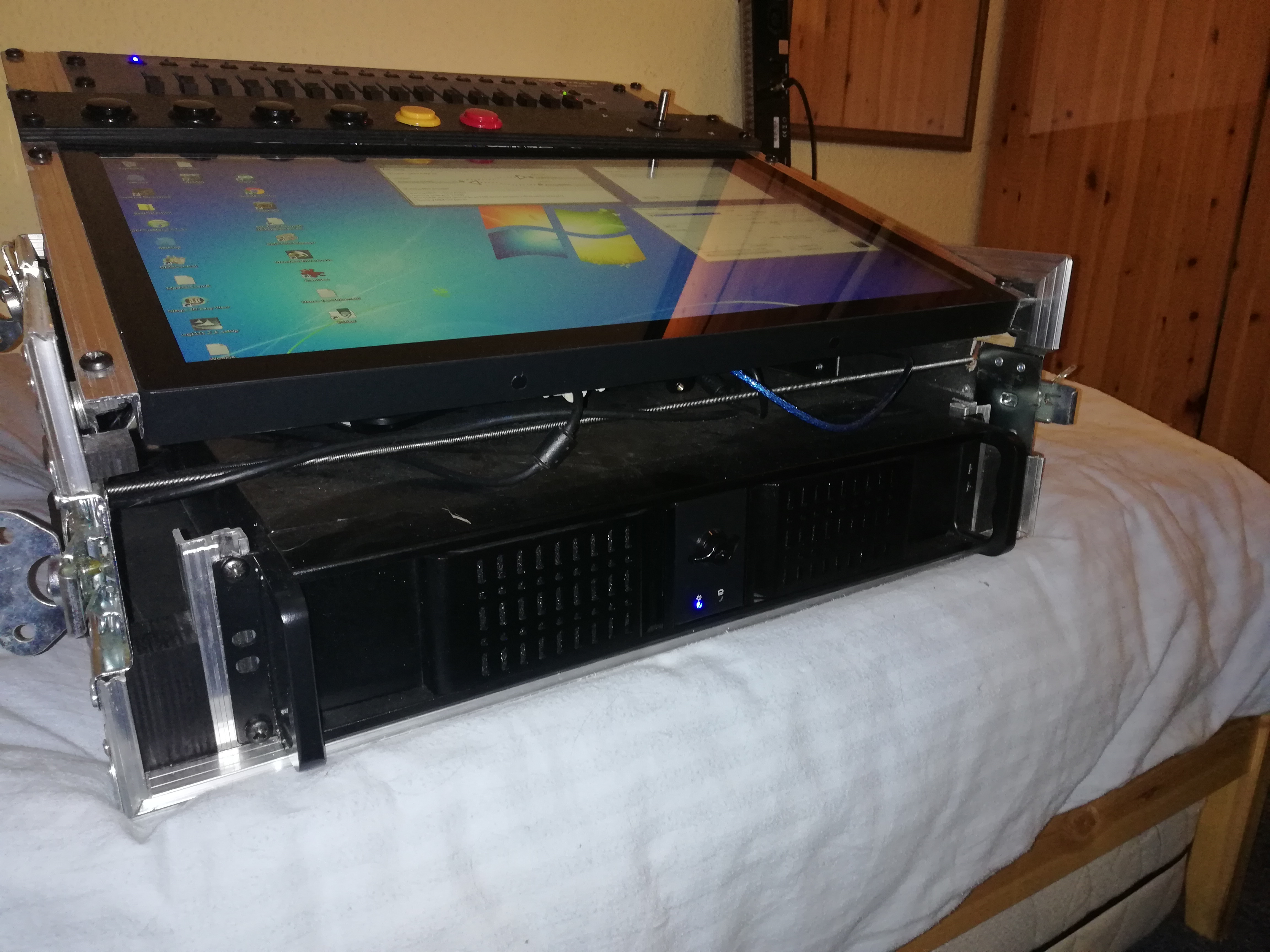

Hallo zusammen,
jetzt stelle ich mal unser Eigenbaupult vor. Es ist noch nicht die Endlösung dazu aber später mehr.
Welche Geräte steuern wir:
4x Moving Heads - BSL Lighting Twist Beam 2R (baugleich mit den Futurlight PLB 130)
4x Scanner - Mad Lightning QScan R (alt aber super)
8x Tsss Cob LED Pars (China Kram, nach etwas an der Lüftung basteln sind die Dinger echt zu gebrauchen)
2x Eurolite Cob LED Strobos
2x Cameo Wookie Laser
2x Stairville LED Bars 240/8
1x Showtec x-Ray Derby
1x Beamz Nebelmaschine
Da wir Mobil unterwegs sind, war die Aufgabenstellung alles nach Bedarf zu steuern. Nicht auf jeder Fete verwenden wir alles. Klein und kompakt musste es auch sein.
Verwendete Hardware:
- 2 HE Servergehäuse mit einem Intel Core 2 Quad, 8GB Speicher, 160 GB SSD Hdd und Windows 7 x32 Pro
- 22 Zoll Touchscreen
- Arduino Uno
- 32 Kanal Faderpult von Showtec
- FX5 Interface
Das Case haben wir uns anfertigen lassen bei Pudlo Case.
Auf der Rückseite sind DMX Out und Powercon.
Wir verweden noch DMXControl 2, da wir mit der Software seit Jahren arbeiten und gut klar kommen.
Das Faderpult ist über DMXIN mit den Submastern 1-12 verknüpft. 13-15 ist für die Strobos, 16 für die Nebelmaschine.
Die noch nicht fertige Buttonlösung drunter, dient zur Anwahl der Submaster Bänke. Diese wird per Ardunio gesteuert und per Midi in an DMXControl gesendet.
Warum Arduino fragt Ihr euch? Ganz einfach ich wollte ein LED drüber haben der mir anzeigt in welcher Bank ich grade bin. Also schalten wir nur 1-12 bei Bedarf um.
Der Joystick ist per USB angeschlossen und dient zur Bedienung der Bewegten Lichter.
Bank 1 - Moving Head, Bank 2 - Scanner, Bank 3 - Pars, Bank 4 - Laser Bewegungen, Bank 5 - Dimmer & Geschwindigkeiten der Effekte, Bank 6 Diverses.Hier die Midi Programme die im Hintergund laufen. Vom Musik-PC sende ich aus Virtual DJ via W-Lan den Beat und das VU Meter auf den Licht-PC.
Das VU Meter Signal geht auf die LED Bars. Netter Effekt. Sitze ich gerade dran.
Wir arbeiten über 2 Page. Der Übersicht halber. Meine Frau steuert gerne alles einzeln um mehr raus zu holen.
Das ist erstmal so grob alles umschrieben.
