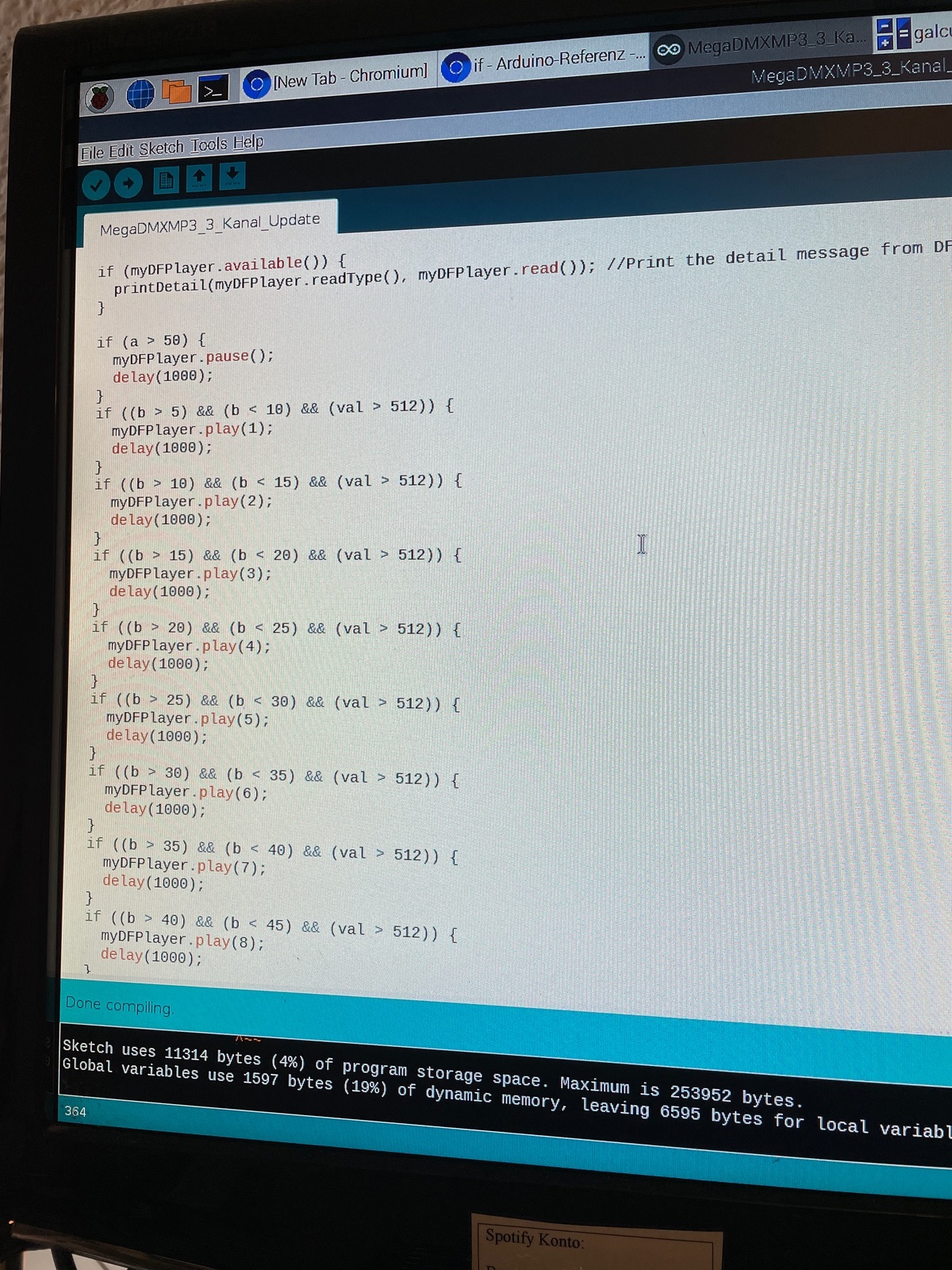

Ja Ursprünglich hatte ich es so geschrieben:
Kanal 1: Stoppe aktuellen Track
Kanal 2: Starte Song 1
Kanal 3: Starte Song 2
Kanal 78: Starte Song 77
Habe eine Abfrage drin solange der Song läuft kann kein anderer gestartet werden. Also muss man erst Kanal 1 hochziehen um danach wieder einen Song auszuwählen.
Ich würde das jetzt so umschreiben:
Kanal 1: Songauswahl, beim Wert x startet der entsprechende Song.
Kanal 2: Stop (reicht mir, sind nur Soundeffekte für Halloween)
Kanal 3. Lautstärke (da hab ich noch gar keinen Schimmer wie ich ihm das beibringe aber google hilft mir
Wenn ich das dann richtig verstanden habe kann ich im DDF mir ein Raw anlegen für die Songs, Namen wie Song1 vergeben und nacher in DMXC hab ich dann entweder ein Dropdown oder eine Liste wo ich auf den Song klicken kann.

Neuer Morgen neuer Gedankengang, ich schreib die Software um auf 2 Kanäle und Werte nur die Werte der Kanäle aus, dann kann ich es in DMXC als Goborad definieren und jeden Song auswählen.
Ich denke das geht schneller als ein DDF für 78 Kanäle zu schreiben ![]()

Bei dem MP3 Player: Der ist eigens Programmiert mit einem Arduino. Er reagiert auf 78 Kanäle. Kanal 1 ist immer Stoppe aktuelle Datei.
Kanal 2-78 ist dann Jeweils MP3.1 - MP3.77
Jeder Kanal startet die Datei bei einem Wert ab 50.
Mehr ist dort nicht hinterlegt.
