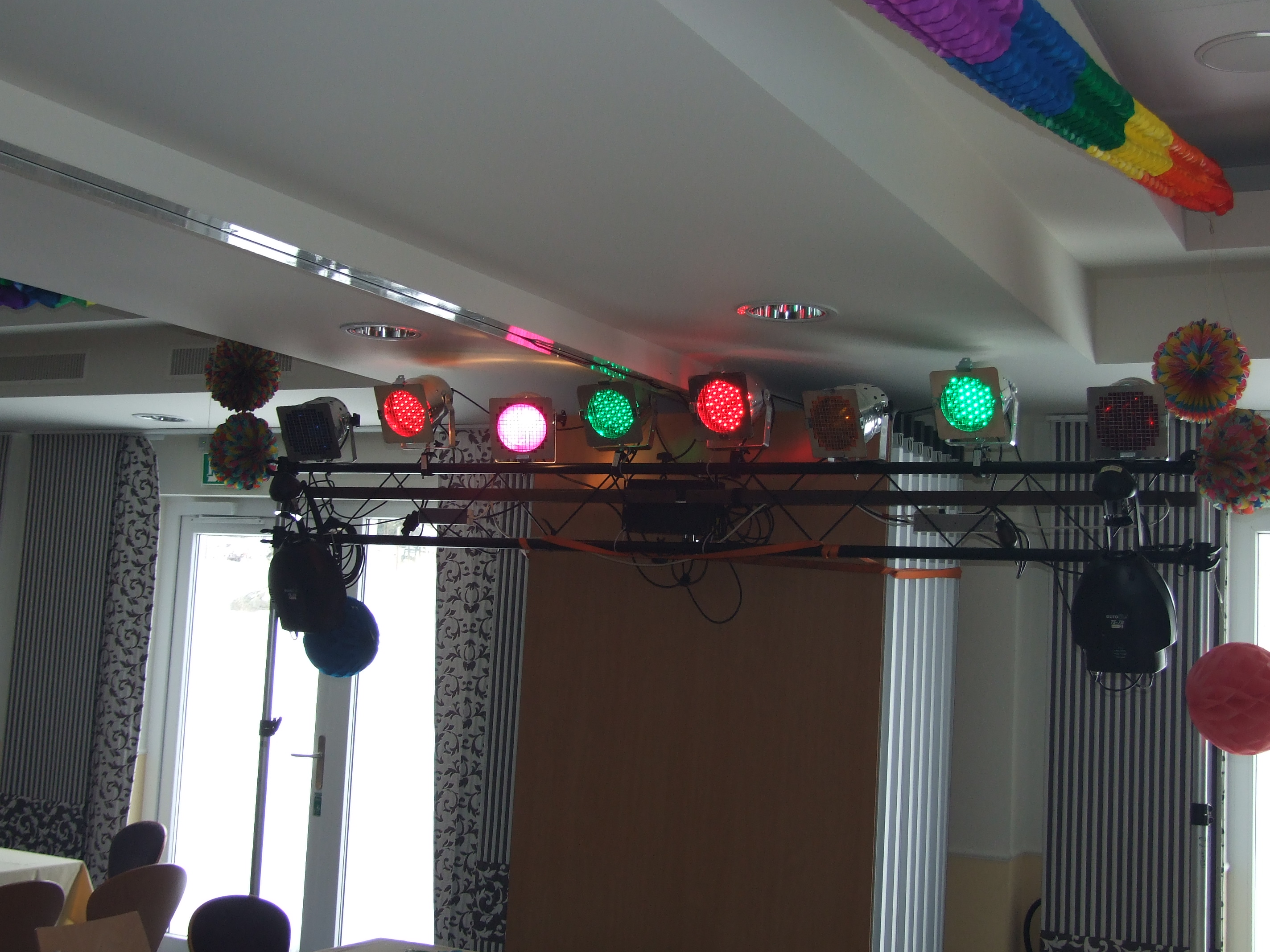

Wenn du die LED-PARs in Verdacht hast, kannst du nachsehen wie die intern verdrahtet sind und welcher Empfängerbaustein für die DMX-Daten auf der Elektronik ist?
Die beschriebenen Symptome sind charakteristisch für verschleifte Pegel oder Wacklkontakt , wie von Simmon erwähnt.

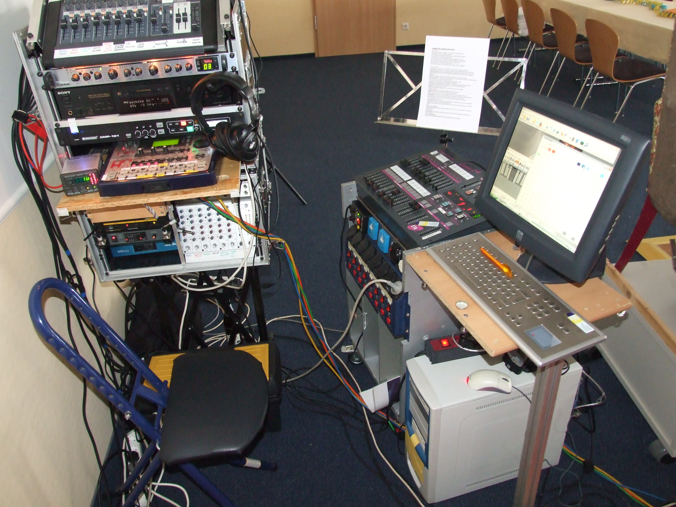

Evtl. kann es noch Probleme bei der Übergabe vom Programm (z.B. DMXC) an den eigentlichen Treiber bzw. Interface geben. Wenn die Wert nicht konsistent (also zusammengehörig) übertragen und weitergegeben werden, kann es zu Fehlinformationen beim Wechsel der oberen 8 bit kommen.
Auch ein Verwechseln von High-Byte und Low-Byte beim Konfigurieren der Kanäle zeigt schöne Effekte ![]()
