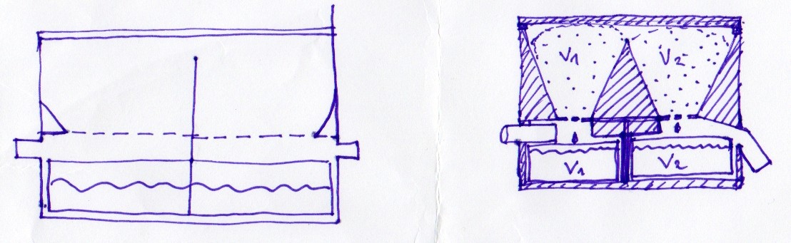

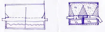

  • Hat jemand von wuch eine Antari ICE 101? Ich habe auch mal mit dem Gedanken gespielt mir sowas selber zu bauen. Hatte bei ersten Versuchen so eine Styroporbox, in der normalerweise Lebensmittel warm oder kalt gehalten werden. Drin waren etwa 10 kg Eis und der nebel wurde daduch gepummt. Leider viel zu schnell, sodass der Nebel nicht kalt genug war.
    Mich würde mal der Innenraum der Maschine interessieren, wie der Nebel da "abgebremst" wird. Hat da Jemand Bilder von?
  • Hi,
    ich habe sie wieder zurückgegeben. Hatte ich mir von einem Bekannten ausgeliehen.
    Soweit ich es erkennen konnte:
    Es sind einfach zwei Kammern.
    So in etwa: |_|_|
    Unten rechts fließt der Nebel rein, muss dann nach oben über die Trennwand und wird links unten wieder aus der Maschine gedrückt.
    Mir war nur nicht ganz klar, wie die das mit dem abtropfenden Wasser lösen, so dass sie nur einen einzigen Ausguß dafür benutzen. (Zwei Kühlkammern -> Eine Auffangkammer?)
    Ich wäre es so wie im Anhang angegangen...
    Grüße,
    Hannes
