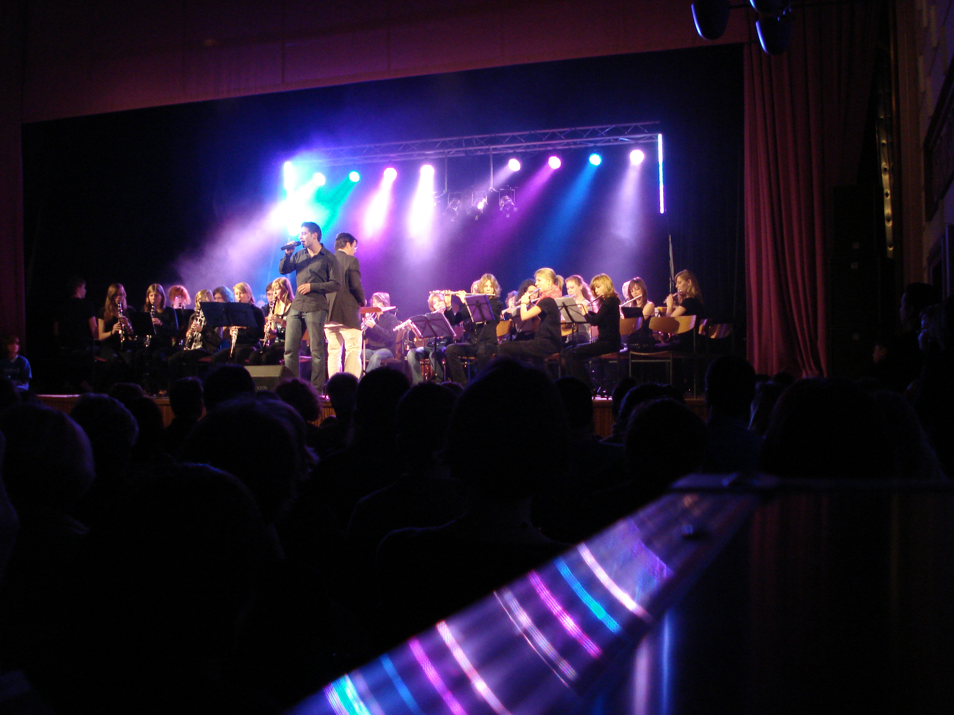

    Habe selber für ein Schulkonzert Led Pars als effekt verwendet. Waren schön hell und haben einen guten beam gemacht. Nachteil: Ein LED PAR von denen die wir gemietet hatten kostet um die 1000 euro.
    Aber als Frontlicht würde /will ich dieses licht auch nicht nehmen.

    wenn es interessiert noch ein bild von den LED PARs (1 watt LEDs)
