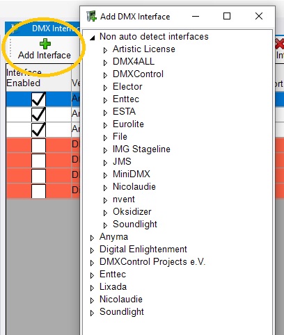

    Ich verwende DMXC 3.3.1 in der englischen Version.
    Hier sollte doch eigendlich wenn Du auf Settings gehst, steht doch oben DMX Interfaces.
    Dort dann Add Interface, sollte doch folgende Liste auftauchen.
    Gruß Steff

  • Hallo Steff,
    danke für deine schnekke Antwort.
    Genau eben diese Liste taucht nicht auf, das ist das Problem.
    Ich kann dort klicken, aber es öffnet sich kein Menü mit dieser Auswahl.

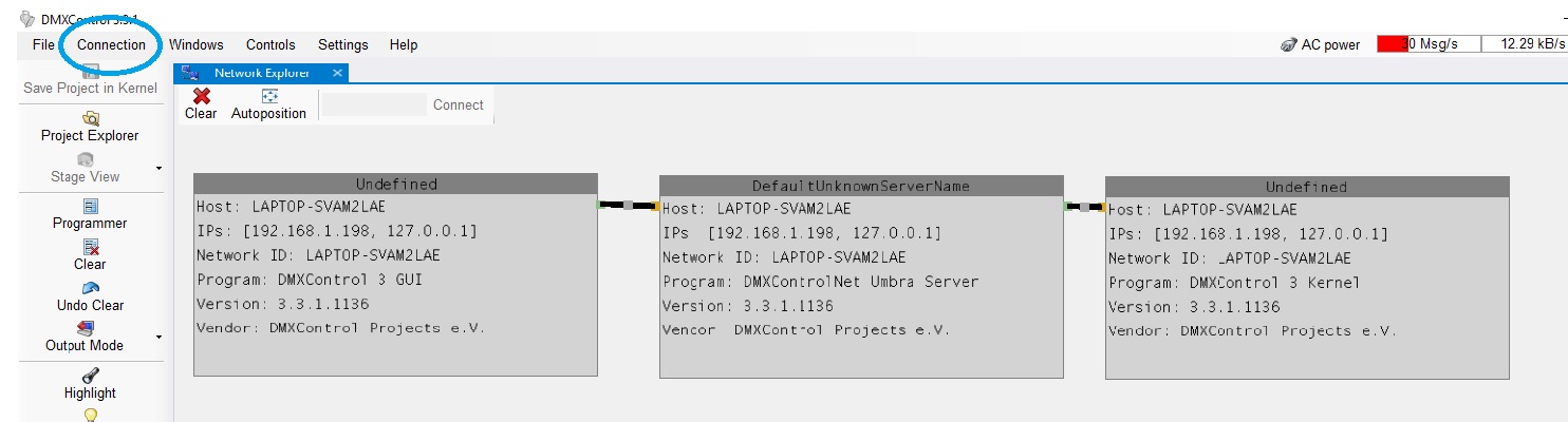

    Unter Connection, wie auf dem Bild blau eingerahmt, klicken und dann auf Network Explorer
    Hier sollten die drei Nodes verbunden zu sehen sein
    Gruß Steff
