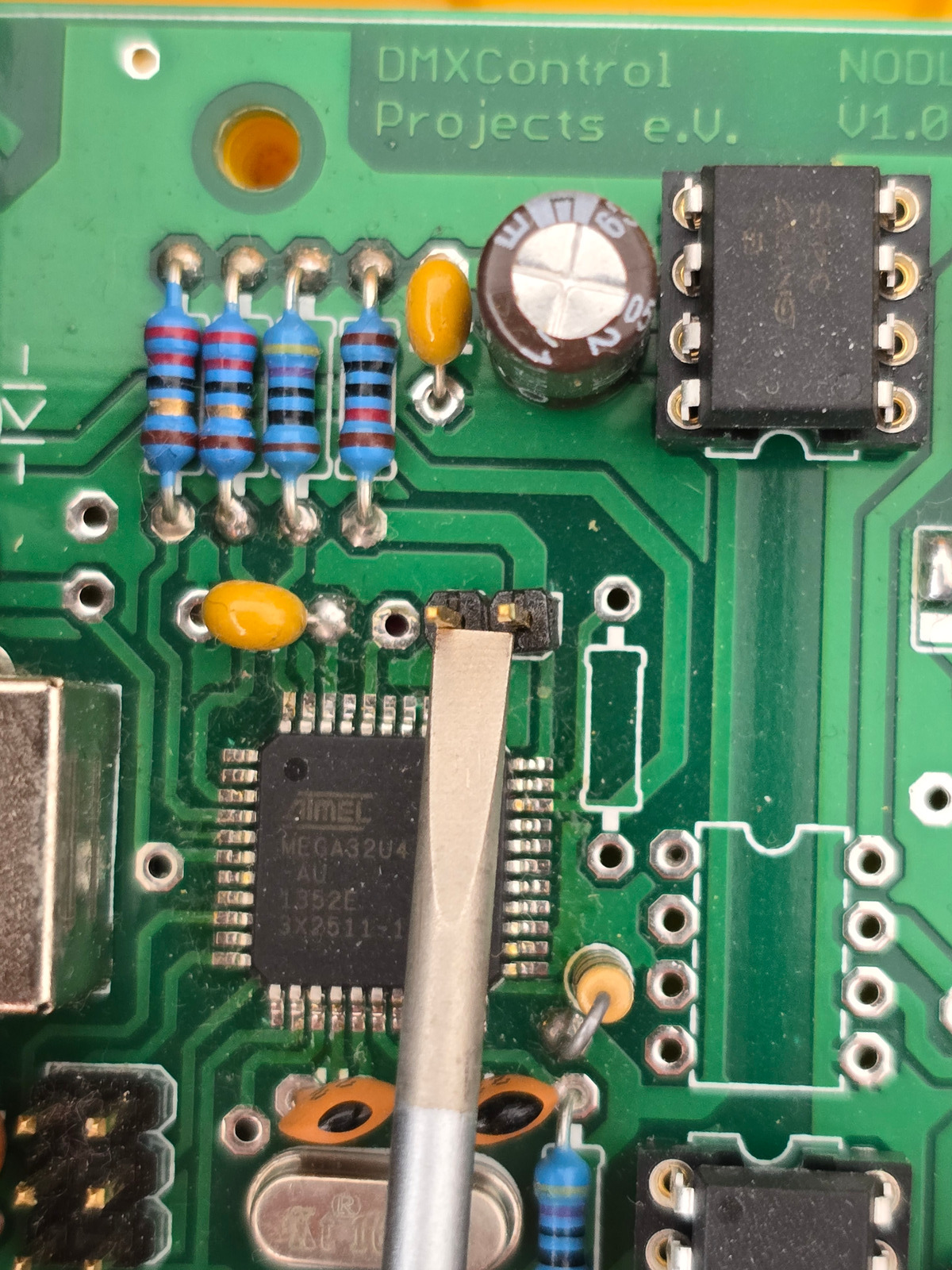

    ja, du musst das Gehäuse aufmachen. Ich habe mal mein Nodle aufgemacht und Fotos von den entsprechenden Pins gemacht. Du musst einerseits die folgenden Pins brücken:
    Diese müssen während des gesamten Flashvorgangs gebrückt bleiben. Danach dann wieder entfernen.

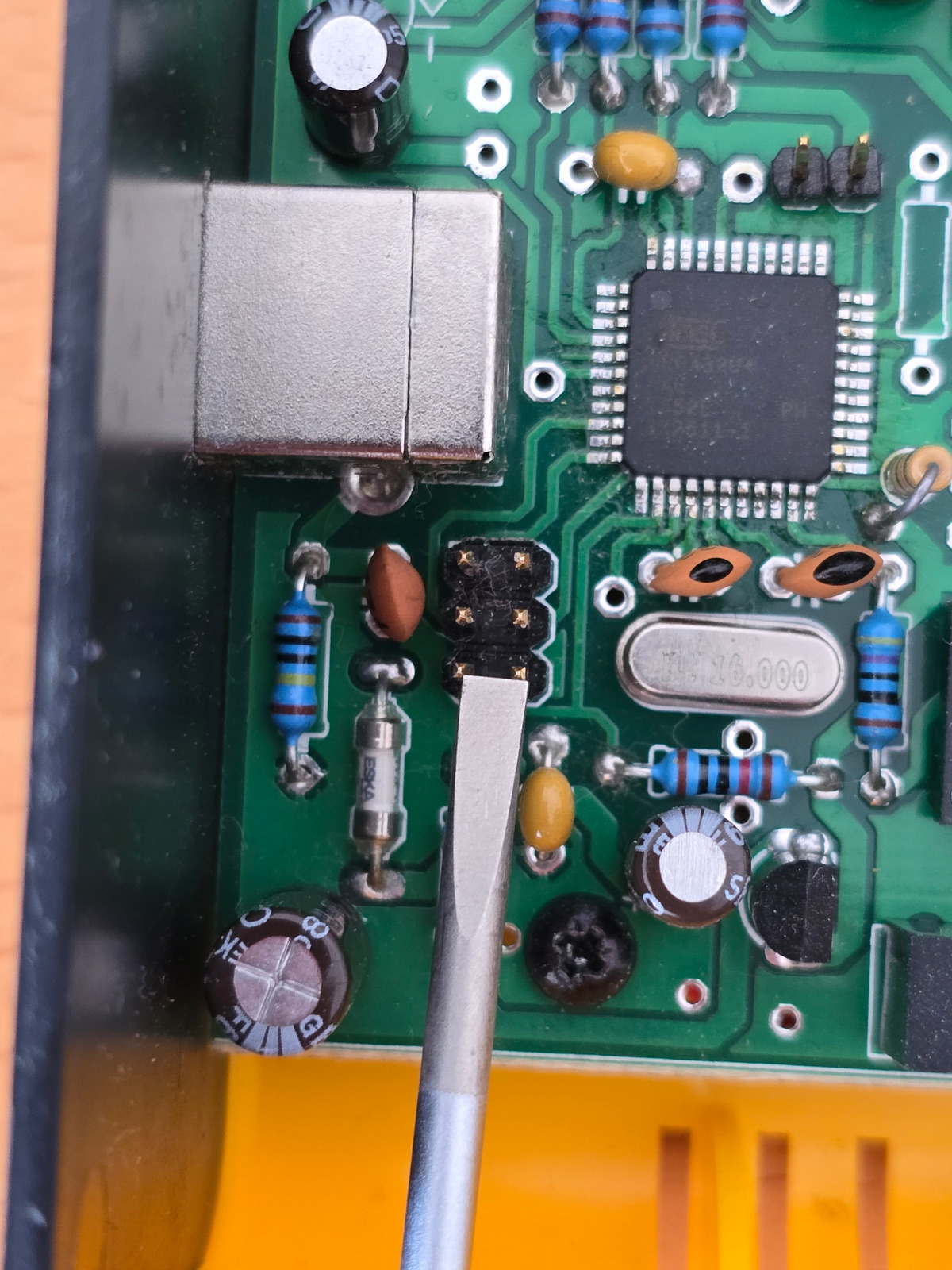

    Außerdem müssen die in dieser Betrachtung unteren beiden Pins des 6-poligen Steckers gebrückt sein:
    Wichtig ist, dass du diese brückst, dann das USB-Kabel einsteckst und dann die Brücke bei diesen beiden Pins (und nur diesen beiden) wieder öffnest. Solange diese beiden Pins nämlich gebrückt sind, zwingst du den Prozessor in den Reset. Damit der Flashvorgang funktioniert, muss die USB-Verbindung möglich sein und dann kann der Prozessor aus dem Reset geholt werden, indem man die Reset-Brücke öffnet. Die anderen beiden Pins (aus der Beschreibung oben) werden dann direkt nach dem Reset geprüft und wenn diese gebrückt sind (was ja der Fall ist), geht der Prozessor in den richtigen Bootloader-Modus. Deshalb ist das so wichtig, dass die während der Flashvorgangs gebrückt bleiben.
    Wenn dann alles geklappt hat, kannst du alle Brücken (bzw. die eine, die zu dem Zeitpunkt noch besteht) wieder entfernen. Dann meldet sich das Interface auch wieder als Nodle U1.

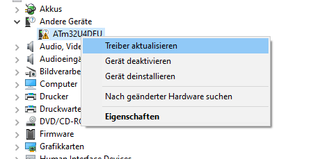

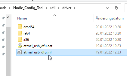

    Wenn ich auf meinem PC noch kein Firmware-Update für das nodle gemacht habe, muss ich mich - auch wenn es ja schon das neue Tool gibt, mit dem das FW-Update direkt gemacht werden kann, bzgl. Treiberinstallation an das halten was hier gesagt wurde, oder?
