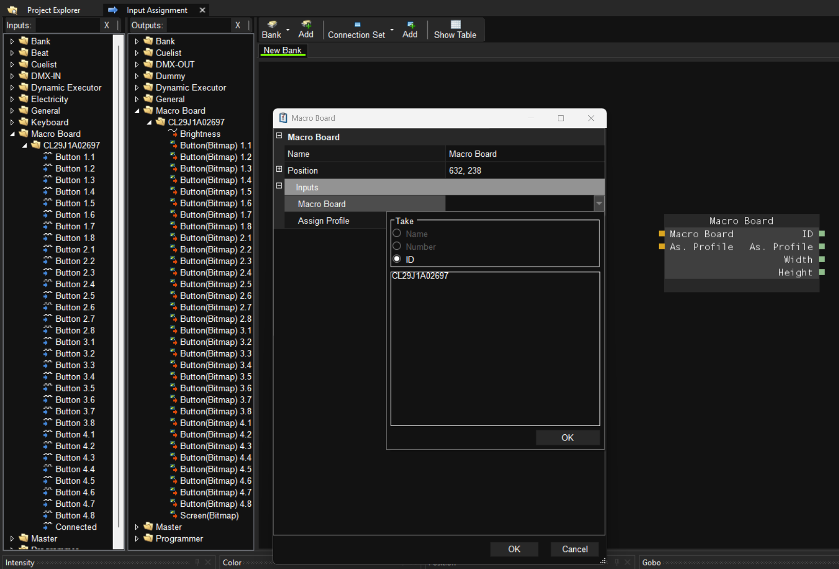

    Ja, du kannst damit eigene MacroBoards registrieren. Der Punkt hier aber ist: Das "Proxy" im Namen sagt es schon. Hier geht es um MacroBoards, die an einer der GUIs (oder eben an deiner Applikation) angeschlossen sind. Dementsprechend werden dann alle Befehle für ein MacroBoard auch an die jeweilige GUI (und nur dort hin) geschickt. Die GUI ist dann praktisch der Proxy für die Daten des MacroBoards, denn die Verwaltung und Steuerung geschieht ja im Kernel. Daher kannst du deine MacroBoards auch nicht direkt in den GUI-Einstellungen der DMXControl 3 GUI sehen. Aber du solltest ein von dir registriertes MacroBoard im Input Assignment finden können. Dort sollte es wie mein StreamDeck in den entsprechenden Ordnern links auftauchen. Außerdem solltest du ein solches MacroBoard in den Einstellungen des MacroBoard Wrapper Nodes finden können.
    Damit kannst du dann auch die Verknüpfung zwischen dem jeweiligen MacroBoard und MacroBoard Profil machen. Hilft das schon?
