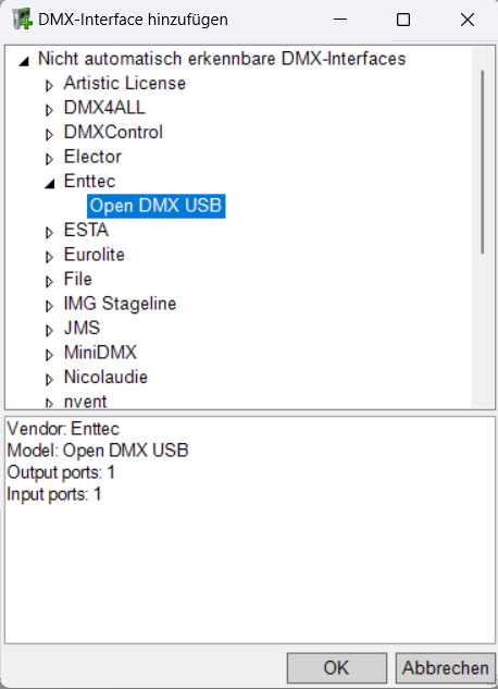

    nach Aufruf vonDMXControl muss ich ja ein Interface eingeben ("Schnittstelle hinzufügen"). Es sind jede Menge Interfaces per default vorgegeben, meines ist aber natürlich nicht dabei. Wie kann ich denn jetzt dieses Kabel im USB-Port der SW DMXControl zuordnen?

  • Dem PDF zufolge müsste dies das richtige Interface in DMXControl 3 sein:
    Im darauffolgenden Dialog musst du das Interface dann noch unter "Device/Gerät" auswählen.
    Leider ist das Interface nicht besonders gut. Wenn das dann noch mit Geräten fraglicher Qualität zusammenkommt, könnten evtl. Probleme wie "Kanalverschiebungen" oder Flackern auftreten. Nur, dass du schon mal vorgewarnt bist ;) Vielleicht klappt aber auch alles.
    Stefan

  • Super,
    die Ansteuerung geht schon mal beide Lights produzieren Output und reagieren auf die Schieberegler.!!!
